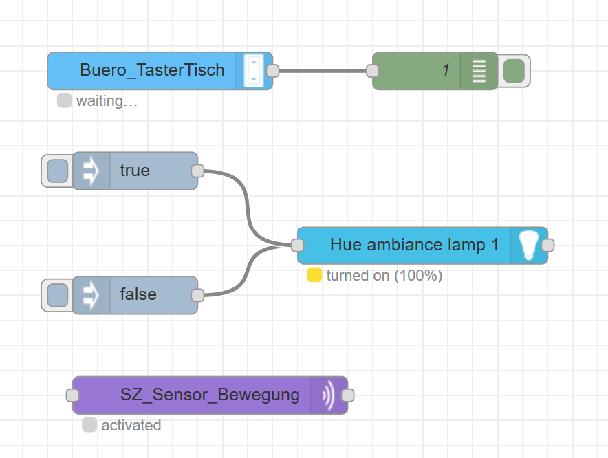

      ich habe leider das Problem, dass in hue magic die Sensoren (Dimmer Switch, MotionSensoren) bei einer Zustandsänderung nicht mehr aktualisiert werden. Bei den Aktoren klappt es noch problemlos. Siehe screenshot. Ich kann z.B. beim Switch drücken was ich will, dort erfolgt keine Änderung mehr. Steuere ich die Leichte mit true/false injects an, funktioniert es ohne Probleme und der Status wird sofort aktualisiert. Ich habe auf die Version 2.0.2 von hue magic ein update durchgeführt. Kann es damit zusammenhängen? Bisher habe ich versucht:
      • reboot raspberry
      • entfernen und neu hinzufügen von hue magic in node red
      • Entfernen der Bridge und neu hinzufügen
      Das hat leider alles nichts geholfen. Kann hier vielleicht jemand weiterhelfen?
