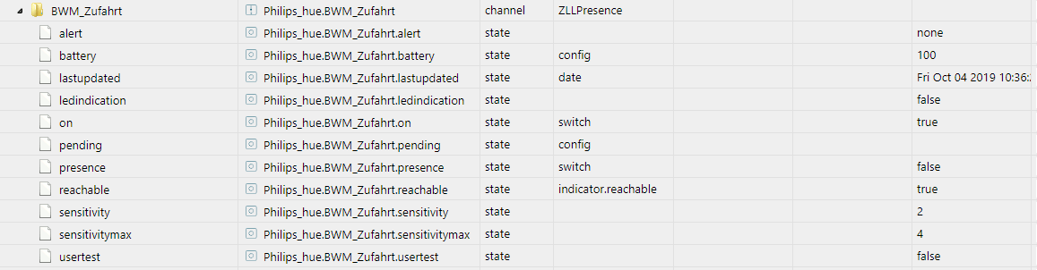

      Kann der Aussen Bewegungsmelder von Philips Hue im ioBroker genutzt werden?
      Welche Datenpunkte erhält man ?
      • BBTown
        BBTown last edited by BBTown

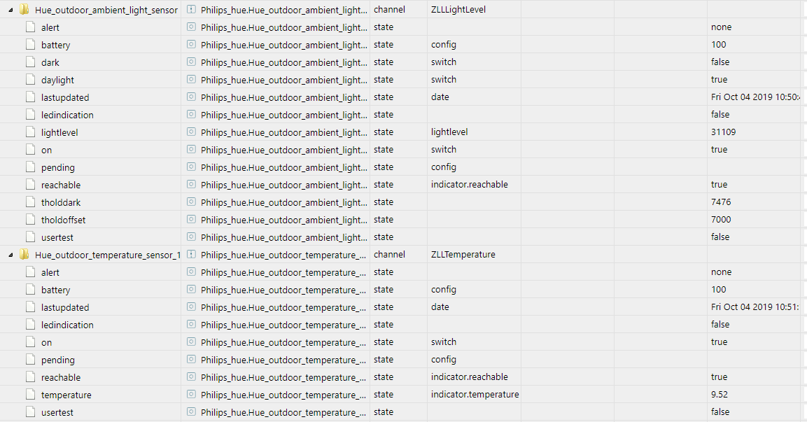

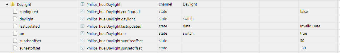

        ja, ich habe zwei von denen mittels des HUE-Adapters eingebunden.
        und
        sowie

            neee, dann hätte ich ihn "extended" genannt 😉
            Ich nutze den klassischen Adapter
            Meine Datenpunkte entsprechen denen der alten Struktur (legacy) falls dies bei euch abweicht

              Der hat auch einen temperatur sensor?
              Sprechen wir beide von dem outdoor BWM? 😬
              • BBTown
                BBTown @aleks-83 last edited by
                @aleks-83 sagte in Philips Hue Aussen Bewegungsmelder und ioBroker:
                Wow. Perfekt.
                ja und ja
                ... wie genau dieser Temperatursensor íst, sei mal dahin gestellt 😎

                  Wie kann man bei dem Outdoor Bewegungsmelder die Sensitivity ändern?
                  • BBTown
                    BBTown @Malaus last edited by BBTown
                    @Malaus na, entweder über den Objektpunkt "sensitivity" oder über eine entsprechende HUE-App
                      Malaus @BBTown last edited by
                      @BBTown ich habs über den Objektpunkt Sensitivity mal probiert aber das Gefühl, dass sich da nichts ändert. Zumal der Wert auch irgendwann wieder zum alten Wert springt.
                        Die sensivity muss über das Panel gesetzt werden.
                        Siehe hier von Zefau.
