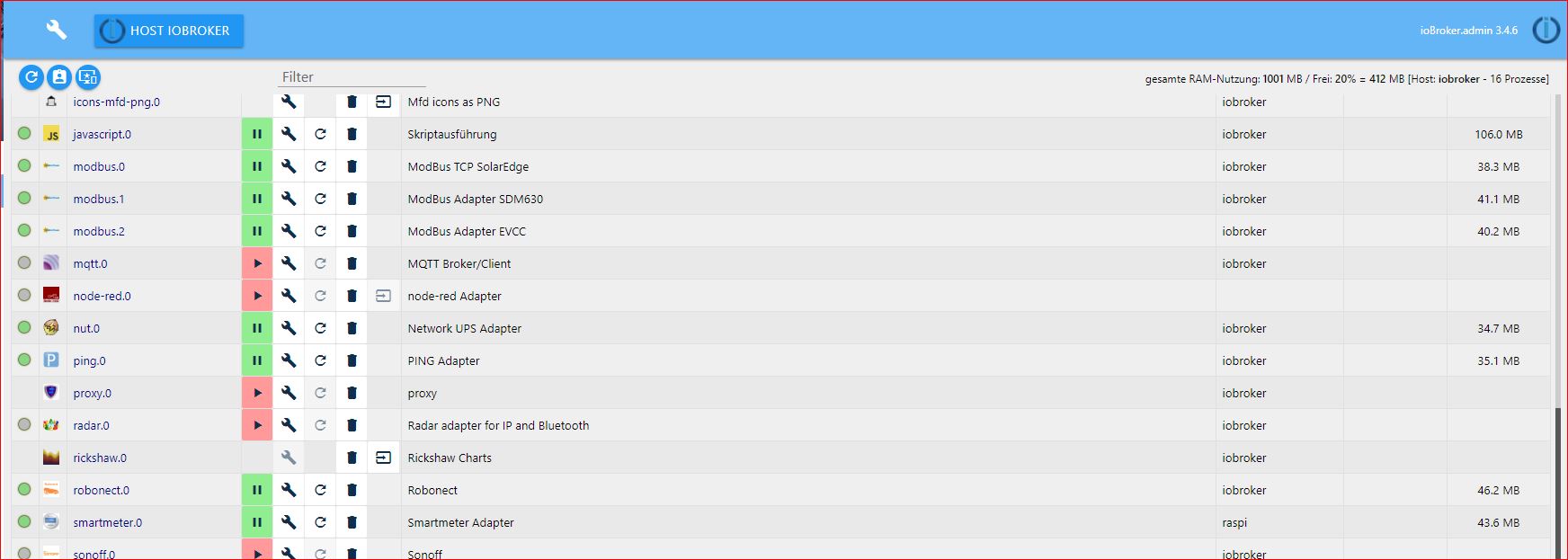

      kann mir jemand helfen, was hier passiert ist?
      Zeigt man mit der Maus auf "Fehler" erscheint als Tooltip "Die Version aus NPM konnte nicht geladen werden".
      Für einige wenige Adapter geht es doch.. das sind Art-Net und Open Icon Library.
      Was habe ich zuletzt gemacht? Host upgegraded auf 0.8.10

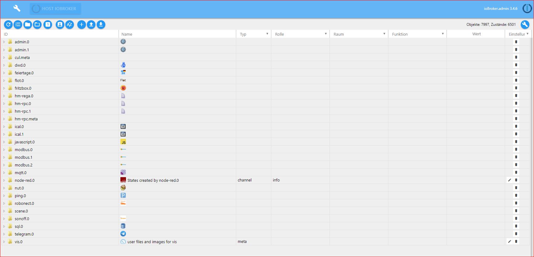

      Dort erscheint nun auch ein NPM Error:

        @ChristianF:
        filename="iobr1.JPG" index="0">~~

        Ist jetzt besser?
        • C
          ChristianF last edited by
          Bis vorhin war's noch nicht. Habe dann ein self upgrade gemacht, nun ist alles chico, Danke!!
          Einzig bei solarwetter fehlt die NPM Info, aber ich hatte irgendwo gelesen dass das (noch) so richtig ist.
            pix last edited by
            Yep, Solarwetter ist noch nicht bei npm. Kann ich aber mal angehen, wenn's läuft.
