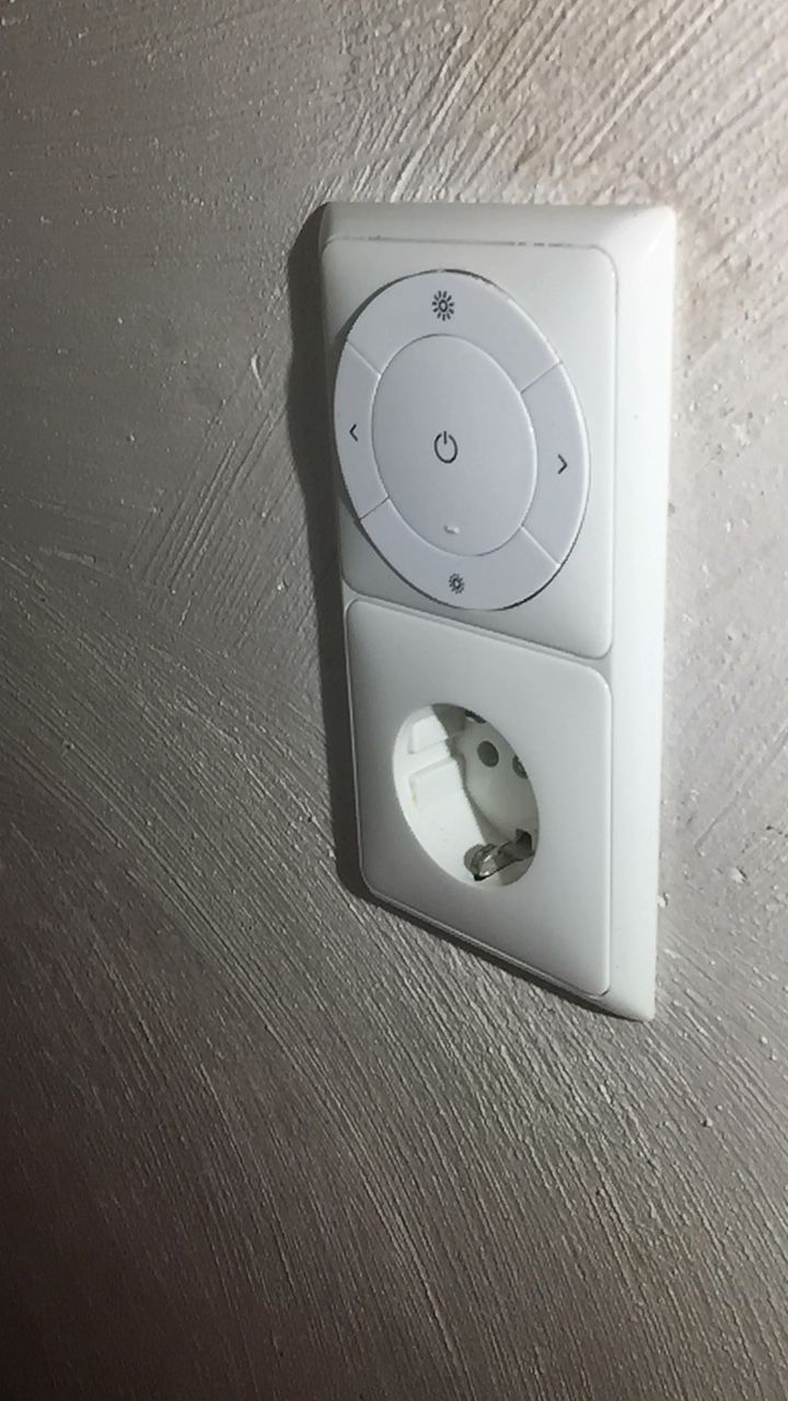

                  stimezo Forum Testing @axelander last edited by
                  @axelander
                  Ich habe gerade in der Waschküche eine Tradfri Birne eingesetzt.
                  Die Fernbedienung neben oder über den Schalter zu setzen hat mir missfallen.
                  Lösung war einfach:
                  Die Fernbedienung aus dem Puck heraushebeln,
                  mit der Lochsäge ein Steckdodeneinsatz zum Halter umfunktionieren und fertig.
                  Da die Dose darunter jetzt leer ist, passt da ein 230v Netzteil prima rein - ade Batteriewechsel.
                  Christian

                      stimezo Forum Testing @Wildbill last edited by
                      @Wildbill sagte in WLAN oder Zigbee Wandschalter 230V ohne Relais:
                      @stimezo Danke für die Anregung. 😬
                      Hast Du noch im Kopf, wo Du bei der Fernbedienung angesegt hast, um sie aus dem Rest zu popeln?
                      Gruss, Jürgen
                      Einfach mit dem Schraubendreher unter die Gummilippe, dann von unten her an mehreren Stellen raushebeln. Brauchst nicht zu sägen. Geht eigentlich sehr einfach raus. 😜 und bei Bedarf auch wieder rein. 😂
