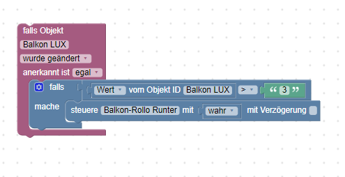

      Audidriver last edited by Audidriver
      Ich hab mir ein kleines Blockly geschrieben was auch erst mal funktioniert.
      Jetzt bräuchte ich nur irgendwie etwas Hilfe wie man es macht das es nur einmal Ausgeführt wird weil im Moment will der Rollo bei jeder Änderung unter 3 Lux immer wieder runter fahren und der Schalter wird angesteuert.
      Kann man das irgendwie machen das wenn Rollo einmal runter gefahren ist, nicht nochmals angesteuert wird ?
      Lichtsensor ist einer vom Homematic und meine Rollos werden mit Sonoff Tasmota Touch angeteuert.
      Vielen dank schon mal 🙂

      U 1 Reply Last reply Reply Quote 0
        Homer.J. 1 Reply Last reply Reply Quote 0
        • Homer.J.
          Homer.J. @Audidriver last edited by
          @Audidriver leg noch eine Variable an die beim Wert kleiner 3 Lux Sonnenuntergang auf True geht, und wenn beispielsweise der Wert wieder über 50 Lux geht heißt bei Sonnenaufgang wieder auf false, so schließt du mehrfaches triggern aus.
            Audidriver @Homer.J. last edited by
            @Homer-J ok danke, dann muss ich mal kucken ob ich da was hin bekomm oder nee ähnliche Vorlage finde 🙈

                Audidriver @simatec last edited by
                @simatec Das muss ich mir auch mal Anschauen Danke evtl geht es damit leichter 🙂

                      Jan1 @Audidriver last edited by
                      @Audidriver
                      ein zusätzlich UND Abfrage ob schon unten sollte schon vollkommen reichen

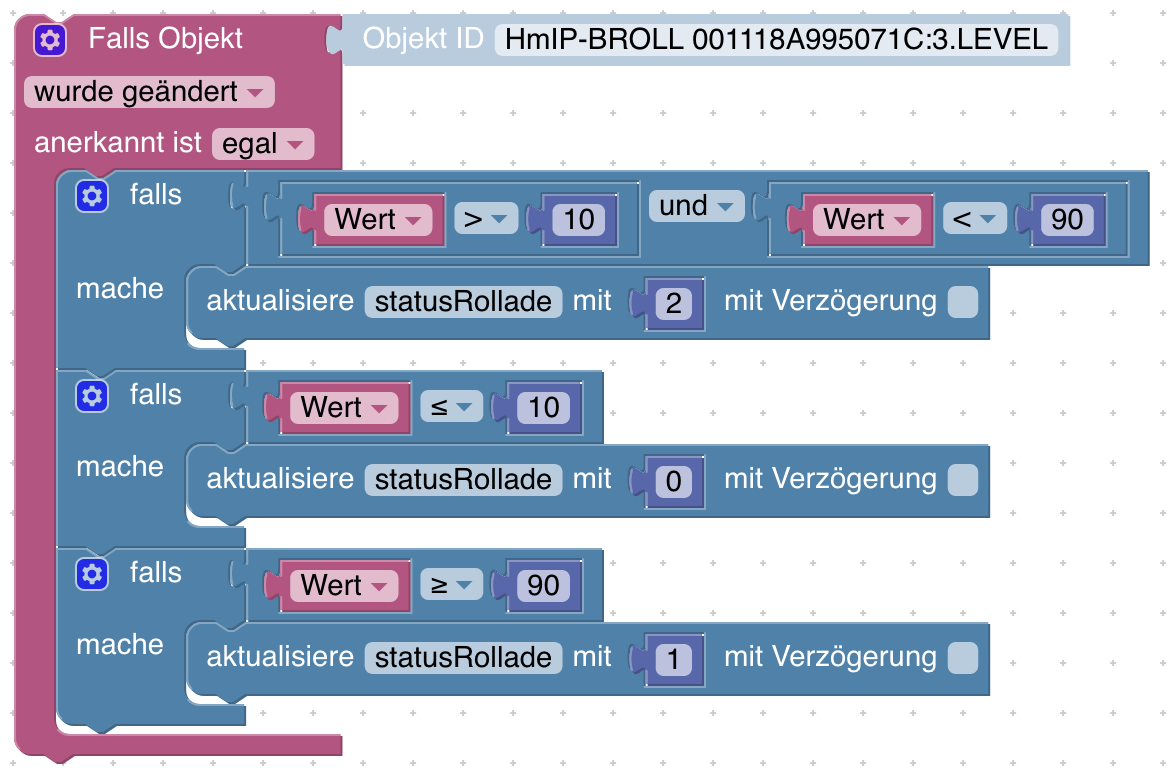

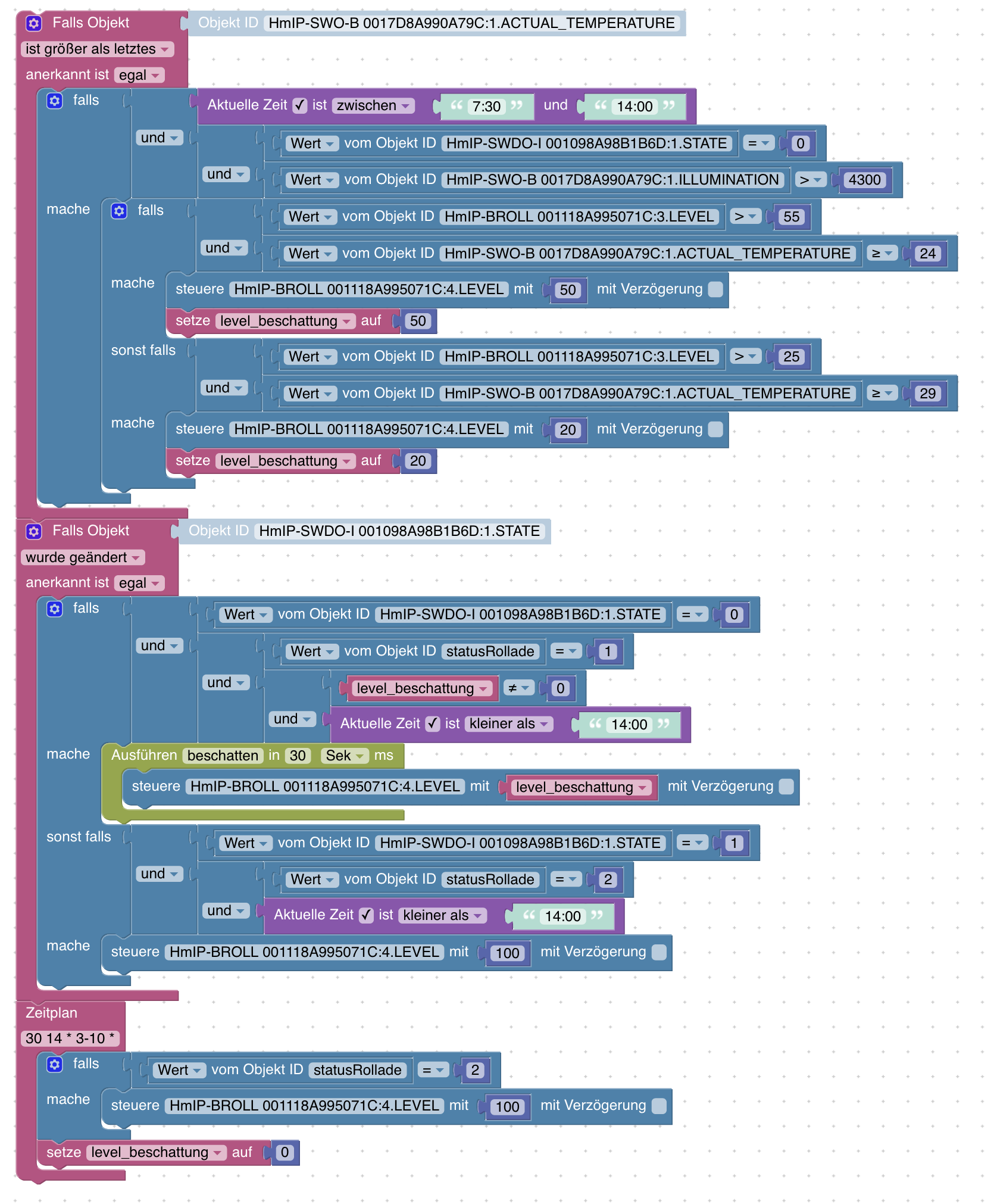

                      • buggybeast
                        buggybeast last edited by buggybeast
                        @Audidriver Hi ich packe Dir mal mein Beschattungsskript hier rein. Vielleicht kannst Du Dir davon das ein oder andere ja abgucken. Das funktioniert bei mir wirklich sehr gut.

                        Mein manueller DP statusRollade gibt an, ob das Teil offen (=1), geschlossen (=0) oder beschattet (=2) ist.
                        Diesen Datenpunkt steuere ich einfach über ein zweites Skript separat.
                          Audidriver @buggybeast last edited by
                          @buggybeast Danke 😊👍🏻 Werd ich mir mal in Ruhe ansehen und probieren
