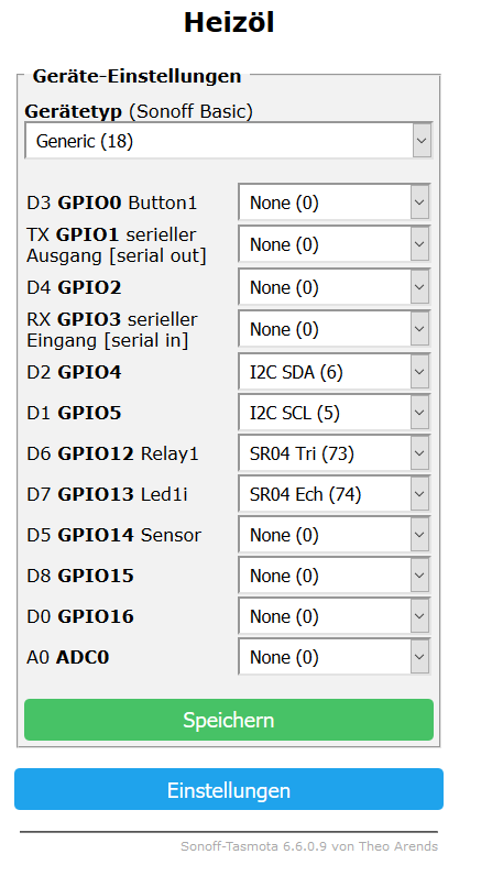

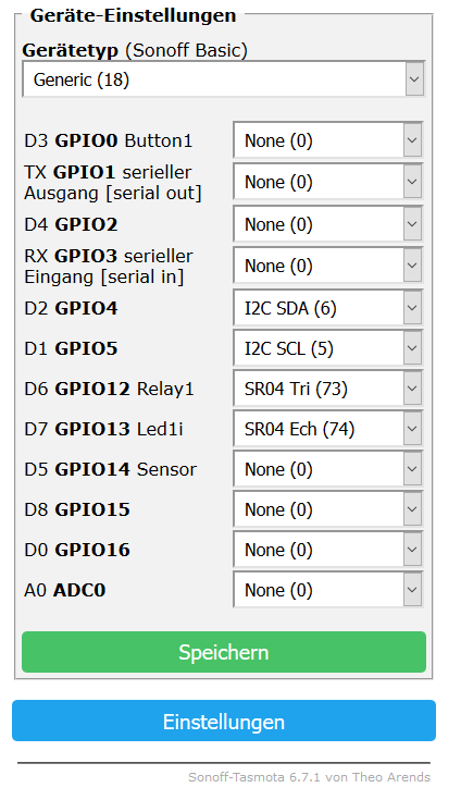

                                • E
                                  ecki945 last edited by ecki945
                                  @Superdad said in Wasserstands-/Füllstandssensor,Wasserpegelschalter:
                                  HC SR04
                                  Ich habe zwar ne nodemcu, Dein Wemos sollte ähnlich sein. Bei mir habe ich Tasmota ausgespielt und verwende folgende Konfiguration:
                                  GPIO4 und GPIO5 musst du nicht konfigurieren. Bei mir ist da ein Display angeschlossen.
                                  Weiterhin verwende ich dieses Modell:

                                        • E
                                          Guten Morgen Andreas,
                                          bei mir ist das so angeschlossen: (Habe an D1 und D2 noch ein Sh1106 Display angeschlossen)
                                          Den Wert musst du eigentlich nicht umrechnen. Dieser wird in der Einheit cm übertragen. In der Tasmota Software ist ja noch ein Mittelwertfilter hinterlegt. Schätze mal dass die Software alle par Sekunden misst. Wie oft übertragen wird kannst du mit dem Parameter teleperiod einstellen. Entweder fest in die Software eintragen wenn du selbst compilieren willst, oder in der Konsole mit teleperiod und einer Zahl. Zulässig sind 0 für ausschalten oder 10 - 3600 sekunden.
                                          Mein Werte im obigen Bild stimmt zwar messtechnisch auch überhaupt nicht, liegt bei mir aber am Einbau des Sensors, den ich übers Wochenende ändern werde.
                                          Die weitere Verarbeitung des Signals kannst du dann z.B. in Javascript machen.
