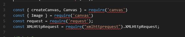

      Hallo zusammen, ich hab das Problem das ich nicht die NPM Pakete canvas und xmlhttprequest installiert bekomme.
      Im Javascript Adapter (Editor) zeigt er rot unterstrichen an das die Pakete fehlen.

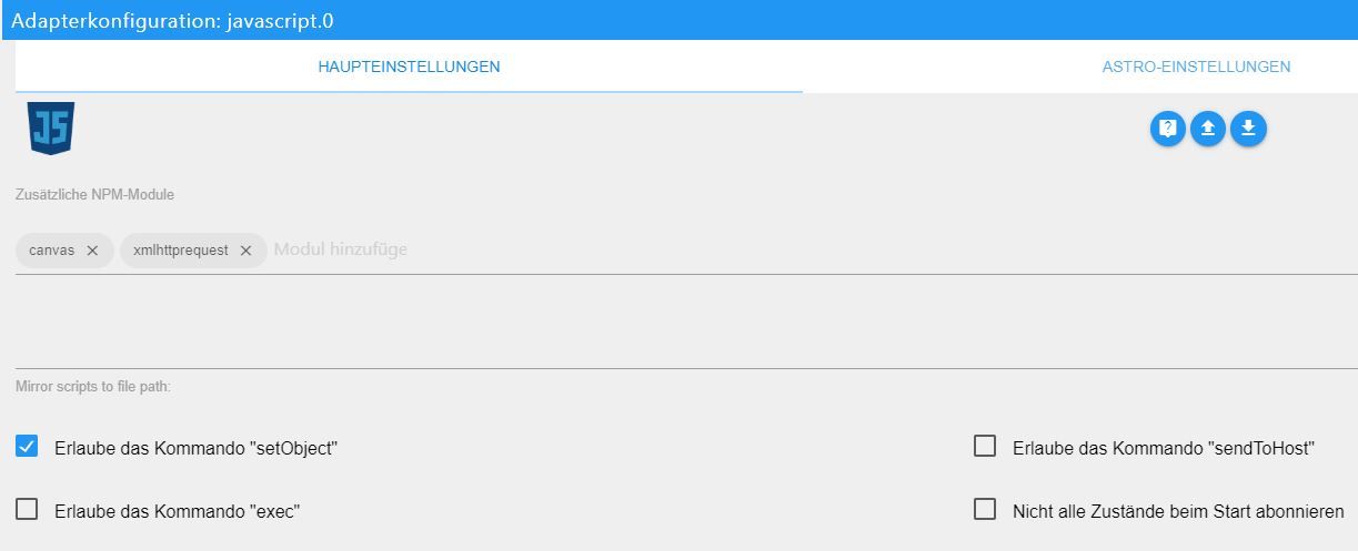

      Ich hab in den Einstellungen des Javascript Adapter die Pakete eingetragen:
      Hat aber alles nichts geholfen, sie werden noch immer als fehlend angezeigt.
      Ich hab also versucht die Pakete manuell nach zu installieren, ob dies funktioniert hat oder nicht kann ich gar nicht so richtig sagen... hier die Ausgabe der Konsole. Im Javascript Editor werden die Pakete jedenfalls immer noch als fehlend angezeigt.

        paul53 @B4n4n3 last edited by
        @B4n4n3 sagte:
        Wo werden sie als fehlend angezeigt ? Wenn im Javascript-Editor, sollte man es ignorieren.
        Der Eintrag in der Konfiguration der JS-Instanz genügt, damit die NPM-Module richtig installiert werden.

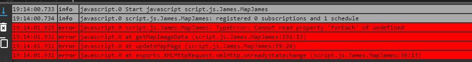

          Wenn ich das Script starten will dann gibt er im Edit-Debug-Bereich folgendes aus:
          Kann man das auch ignorieren?
            @B4n4n3 sagte:
            Nein, die Fehlermeldungen im Log muss man ernst nehmen.

                • AlCalzone
                  AlCalzone Developer @B4n4n3 last edited by
                  @B4n4n3 Warum brauchst du XMLHttpRequest, wenn du bereits das Paket "request" einbindest?
                  Ansonsten könnte es sein, dass es sich bei der Unterstreichung um einen Anzeigefehler handelt. Wenn das Skript läuft, kannst du die ignorieren. Der Fehler scheint sich jedenfalls auf etwas anderes zu beziehen.

                    Das ist der Upload der die Bilder so komprimiert, aber in Zukunft natürlich als Code 😉
                    Log:
                    19:14:00.733	info	javascript.0 Start javascript script.js.James.MapJames
                    19:14:00.734	info	javascript.0 script.js.James.MapJames: registered 0 subscriptions and 1 schedule
                    19:14:01.925	error	javascript.0 script.js.James.MapJames: TypeError: Cannot read property 'forEach' of undefined
                    19:14:01.932	error	javascript.0 at getMapImageData (script.js.James.MapJames:191:13)
                    19:14:01.932	error	javascript.0 at updateMapPage (script.js.James.MapJames:59:20)
                    19:14:01.932	error	javascript.0 at exports.XMLHttpRequest.xmlHttp.onreadystatechange (script.js.James.MapJames:36:13)
