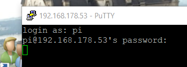

      Versuche ich den Zugang über Putty kam eine ganze zeit nichts, also auch kein Login anzeige, einfach leer alles. Nach einigen versuchen komme ich nun aber zur Login Eingabe. Mit meinem Passwort komme ich nun aber nicht weiter. ( hier gebe ich schon das Richtige ein).

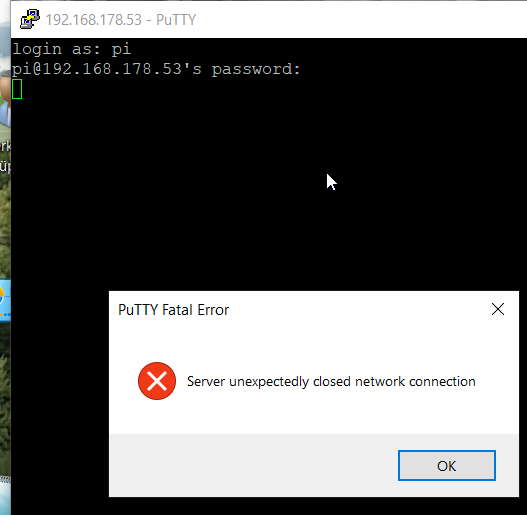

      Edit wo ich das hier schreibe bekomme ich nach ca. 10 Minuten folgende Anzeige nach meinem Login per Putty:

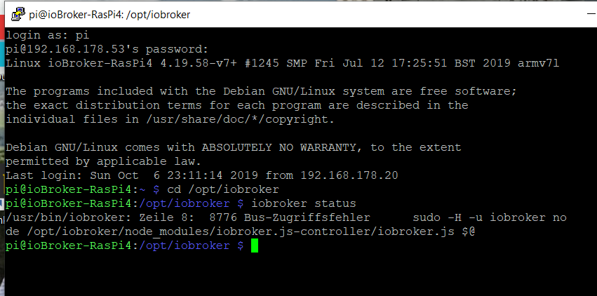

        Was kommt bei :
        cd /opt/iobroker
        iobroker status

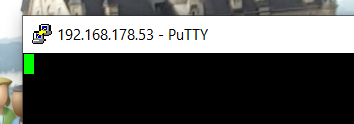

          Aktuelle dauert es wieder lange überhaupt zu einer Eingabe zu kommen.
          Das dauert alles schon zu lange - eigentlich geht die Anmeldung ja fix.

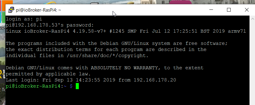

          Edit:

                        so habe es nun Geschafft mich nach ca. 8 Minuten anzumelden.
                        Folgendes wird mir angezeigt:

                          @Mento
                          Ohje … habe ich noch nie gesehen ...

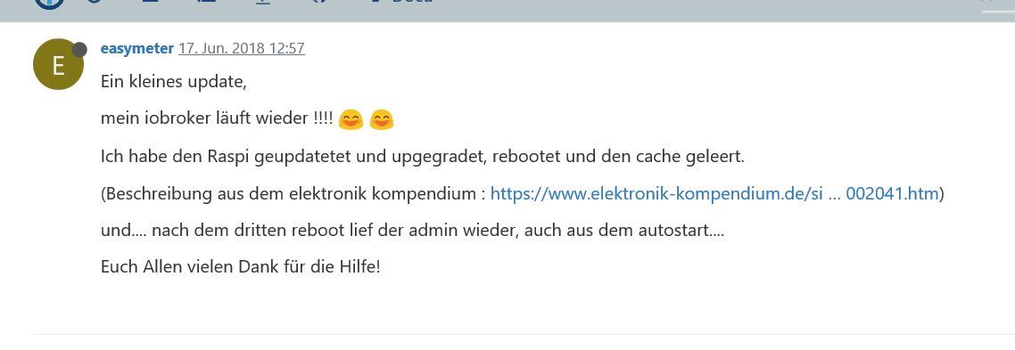

                          Versuch mal hiermit , er hatte den gleichen Fehler gehabt:Link Text

                              Hast du im beigefügten Link reingeschaut !
