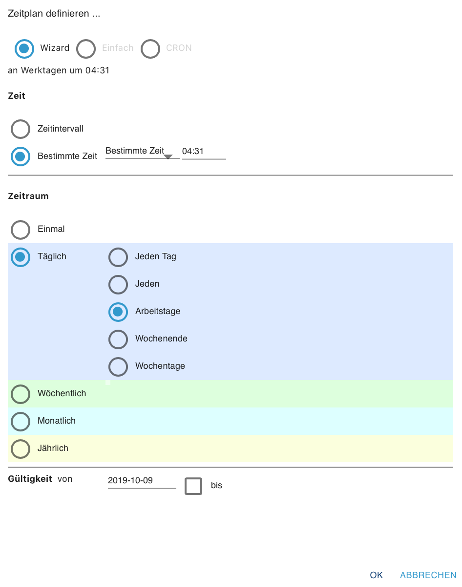

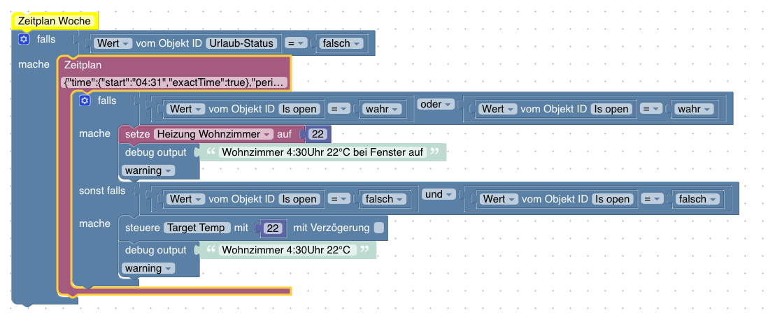

      Ich habe das Problem, dass bei mir nach einem Neustart vom ioBroker nicht mehr alle Timer ausgeführt werden. Ein Paar funktionieren, andere nicht. Änder ich die Ausführungszeit um zb 1min das funktioniert es wieder. Da ich viele Timer habe nervt das natürlich. Ist das bekannt?

          @root_ wie sehen die Timers aus?
            root_ last edited by root_
            js:
            if (getState("#eigene_variablen.0.Urlaub").val == false) {
              schedule('{"time":{"start":"04:31","exactTime":true},"period":{"days":1,"dows":"[1, 2, 3, 4, 5]"}}', function () {
                if (getState("zigbee.0.00158d0002c78b58.opened").val == true || getState("zigbee.0.00158d0002ca1207.opened").val == true) {
                  Heizung_Wohnzimmer = 22;
                  console.warn('Wohnzimmer 4:30Uhr 22°C bei Fenster auf');
                } else if (getState("zigbee.0.00158d0002c78b58.opened").val == false && getState("zigbee.0.00158d0002ca1207.opened").val == false) {
                  setState("fritzdect.0.Comet_109710237472.targettemp"/*Target Temp*/, 22);
                  console.warn('Wohnzimmer 4:30Uhr 22°C ');
            Hatte diesen Timer immer auf 4:30Uhr bis er jetzt nicht mehr ging. Hab ihn dann auf 4:31Uhr, seit dem geht es wieder.
