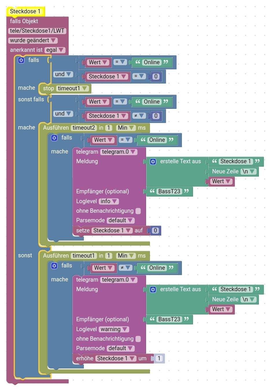

      Hallo alle zusammen,
      ich habe mir ein Script/Blockly gebastelt, welches Nachrichten schickt, wenn ein Gerät längere Zeit offline ist.
      Ich poste es hier um es zu Teilen, aber vor allem auch um Verbesserungsvorschläge zu bekommen.
      Meine vorgaben:
      • wenn ein Gerät 1 min offline ist -> Nachricht offline
      • wenn es nach diese Zeit wieder online kommt -> Nachricht online
      • wenn das Gerät nur kurz offline ist -> keine Nachricht
      • keine weiteren zusätzlichen Datenpunkte erstellen müssen
      Hier mein Script:
      Vielen Dank schon mal für eure Vorschläge 😉
