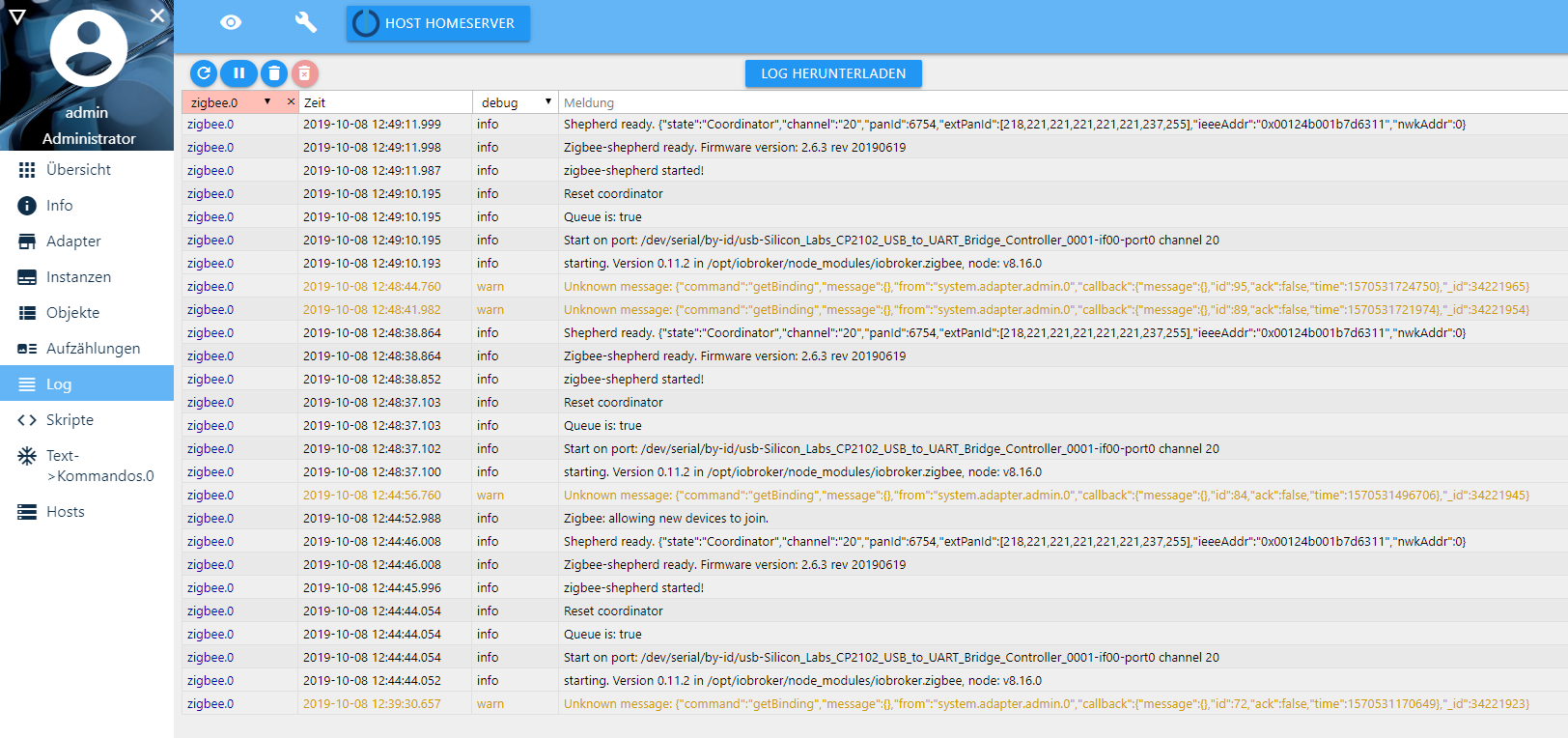

      Ich hab die Tage einen CC2530 geflasht mit der aktuellen Firmware (CC2530_CC2591_SOURCE_ROUTING_20190619).
      Diesen habe ich zu testzwecken an meinen Pi neben den CC2531 in Betrieb genommen. Dafür hab ich eine 2. Zigbee Instanz installiert um mein laufendes System nicht zu beinflussen. Ich konnte den CC2530 problemlos starten und der Adpater wurde auch grün und ich konnte 2 Testgeräte anlernen.
      Nach erfolgreichen tests habe ich beide Zigbee Instanzen gelöscht samt Geräte und Shepherd.db.
      Daraufhin habe ich eine neue Instanz angelegt und alles für den CC2530 eingerichtet (wie vorher auch) allerdings kann ich aufeinmal kein Gerät pairen. Ich bekomme folgende Fehlermeldung sobald ich das Pairing starte.
      Ich kann nicht sagen ob die Fehlermeldung vorher auch da war allerdings, hat der Coordinator einwandfrei funktioniert.
      Ich hab die Firmware jetzt nochmal geflasht um alt lasten seitens der tests auszuschließen aber keine Chance...

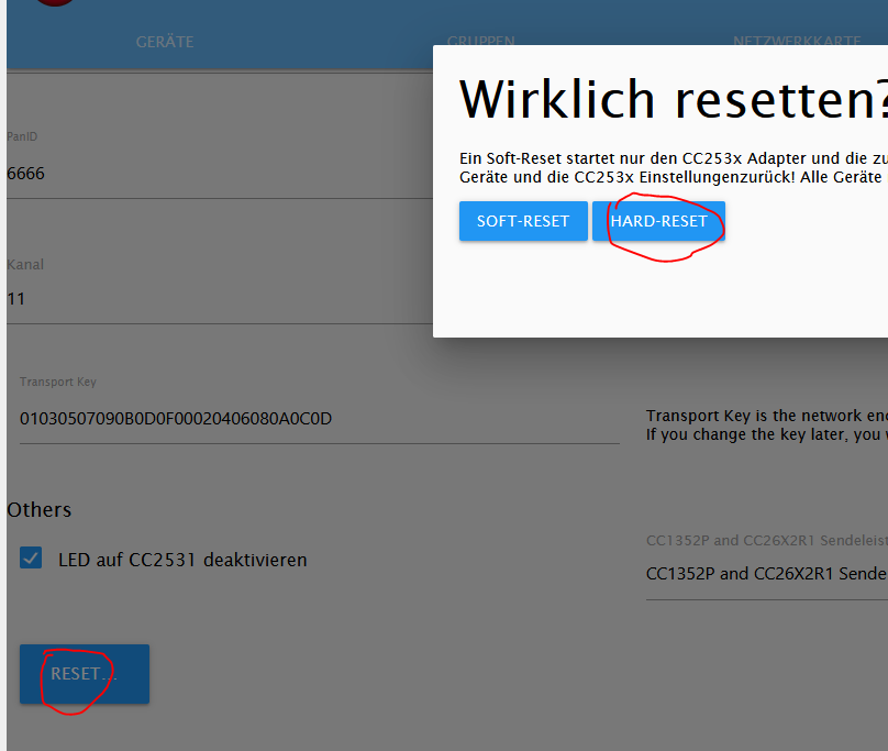

        warum verwendest du nicht die aktuelle Zigbee Adapter Version 1.0.2 und mach auch noch einen Hardreset in der Instanz, die DB der Geräte befindet sich ebenfalls am Stick!
        mach als erstes den Hardreset und wenn das nichts hilft probier mal die Version 1.0.2
