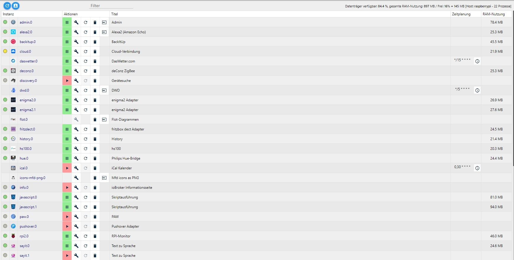

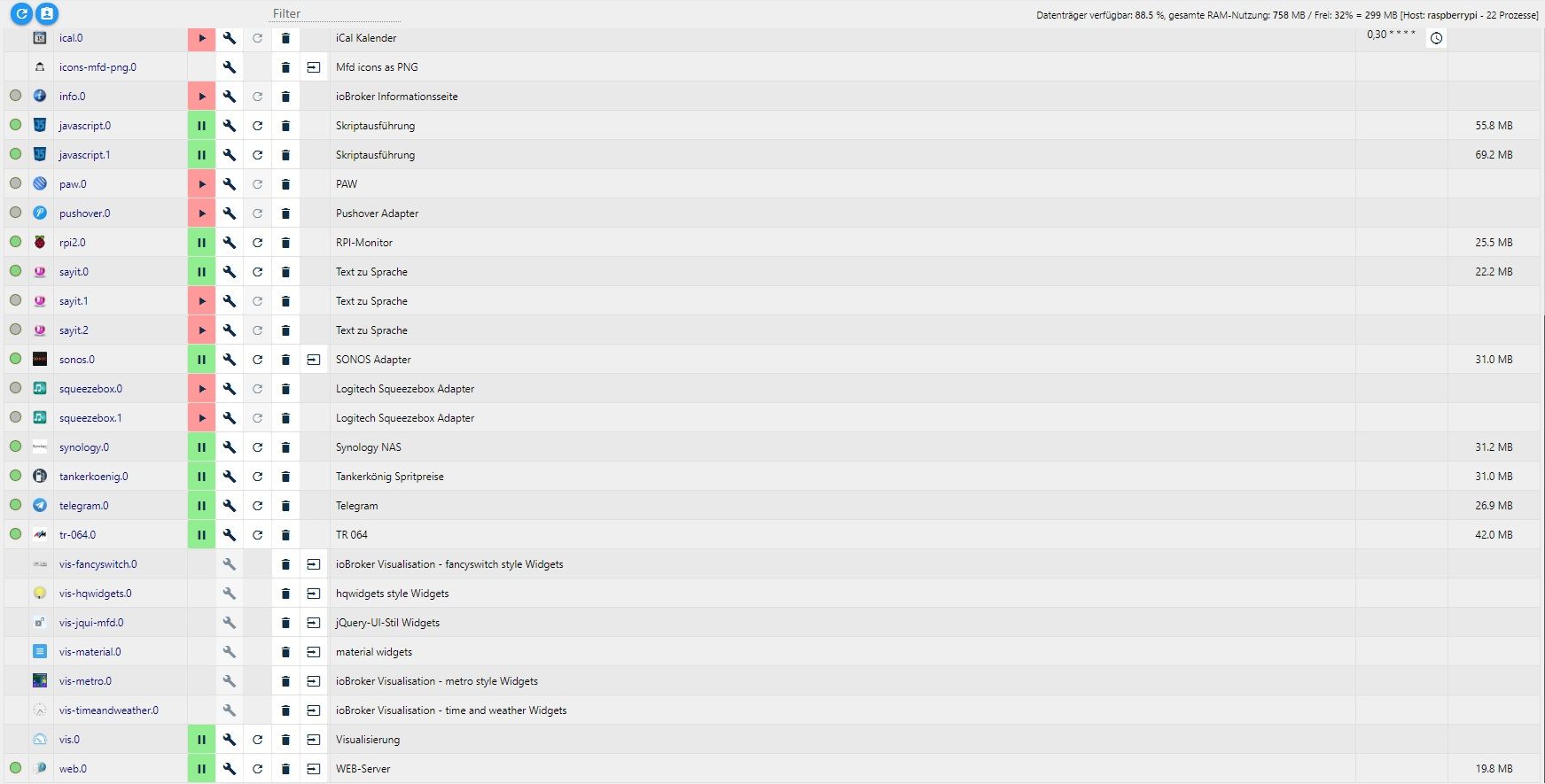

      Folgende Instanzen habe ich laufen bzw. mit der Zeit zumindest wieder angehalten um zu schauen, ob es an dem Ram-Speicher meines Raspys liegt:

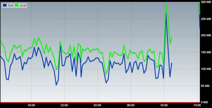

      Ich weiß es ist eine Menge, jedoch scheint im Moment genug Ram-Speicher zur Verfügung zu stehen (letzte 24 std):

            Der RAM des RasPi ist mit 1 GB zu klein. Wenn alle 15 Minuten DasWetter.com und DWD starten, wird zu diesem Zeitpunkt einiges an zusätzlichem RAM benötigt. Ein System mit 2 GB RAM (RasPi 4, Asus Tinkerboard) sollte ausreichend sein.
