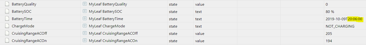

                      Hier ist der Originale Eintrag

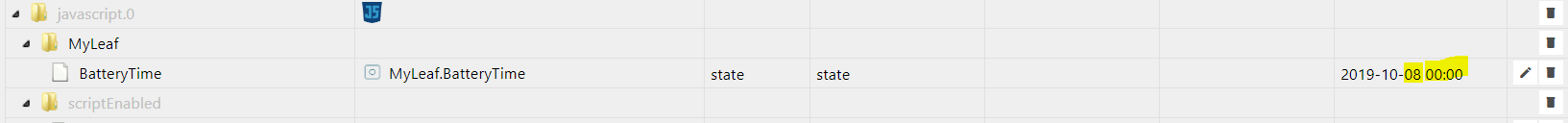

                      Und hier das Script Ergebnis

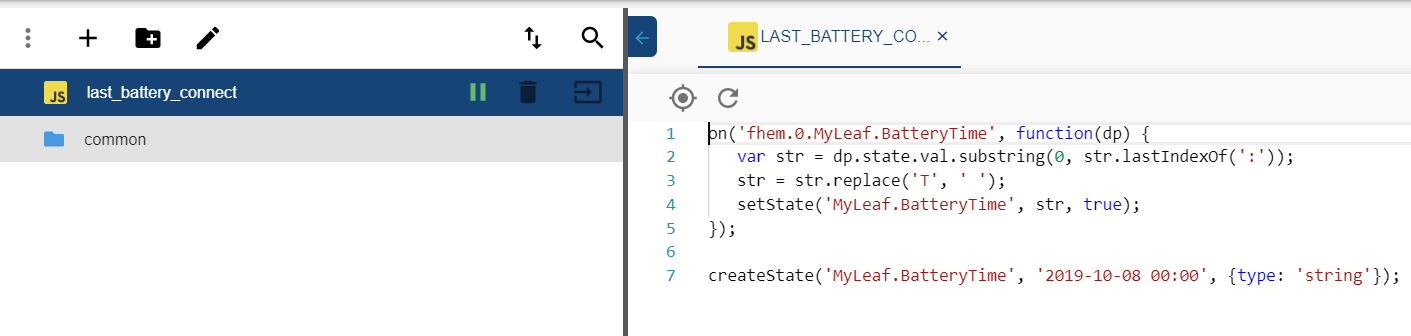

                      Ich habe deine Code so eingetragen
                      Was mache ich verkehrt ?

                        jprisum.de last edited by
                        Wert verändern und wieder bereitstellen:
                        createState('MyLeaf.BatteryTime', '2019-10-08 00:00', {type: 'string'});
                        egal was ich versuche er schreibt nur das eingegebene Datum in die Objects
                          paul53 @jprisum.de last edited by
                          @jprisum-de
                          Sorry, es hat sich ein Fehler eingeschlichen. Mit Korrektur:
                          on('fhem.0.MyLeaf.BatteryTime', function(dp) {
                             var str = dp.state.val.substring(0, dp.state.val.lastIndexOf(':'));
                             str = str.replace('T', ' ');
                             setState('MyLeaf.BatteryTime', str, true);
                          // createState('MyLeaf.BatteryTime', '2019-10-08 00:00', {type: 'string'});
