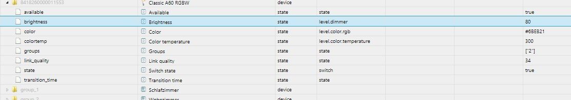

                        • Asgothian
                          Asgothian Developer @Rababersaft last edited by
                          @Rababersaft
                          Bei Color muss der value als String übergeben werden ( z.bsp. “ a14a1f”) Wenn das vom trådfri Adapter nicht akzeptiert wird geht musst du den Wert als hex darstellen (0xa14a1f statt a14a1f)
                          A.
                          Rababersaft 1 Reply Last reply Reply Quote 1

                                  • Rababersaft
                                    Rababersaft @Asgothian last edited by Rababersaft
                                    @Asgothian
                                    Hat funktioniert, 👍 👍
                                    als String bei trådfri "xyz"
                                    Danke vielmals ...
