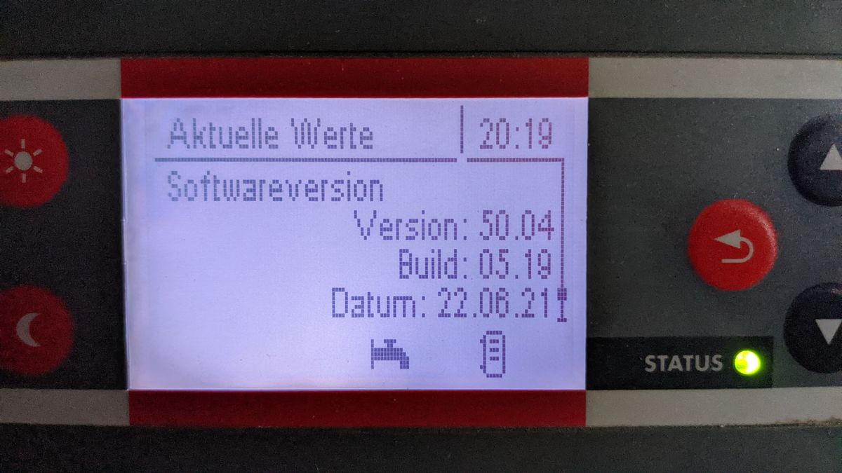

                      So, nun zur Hardware/Software des Fröling S4 Turbo
                      mit der S3200 Steuerung (nicht mit WEB-CONNECT verbunden, da meine Daten ausser Haus gehen, dass will ich nicht.)
                      System Infos:
                      Version V50.04
                      Built B05.14
                      12.05.2017
                      Touchversion V60.01
                      Built B01.32.18

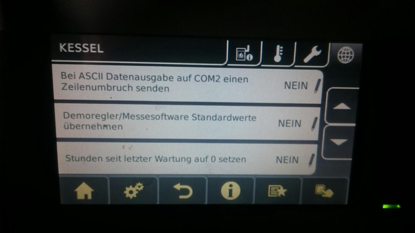

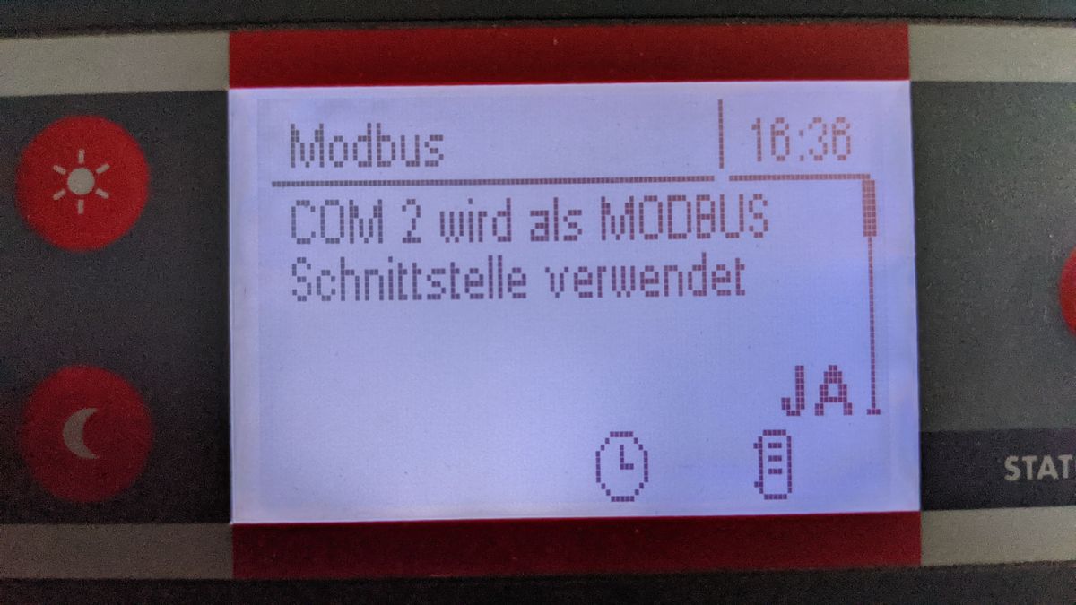

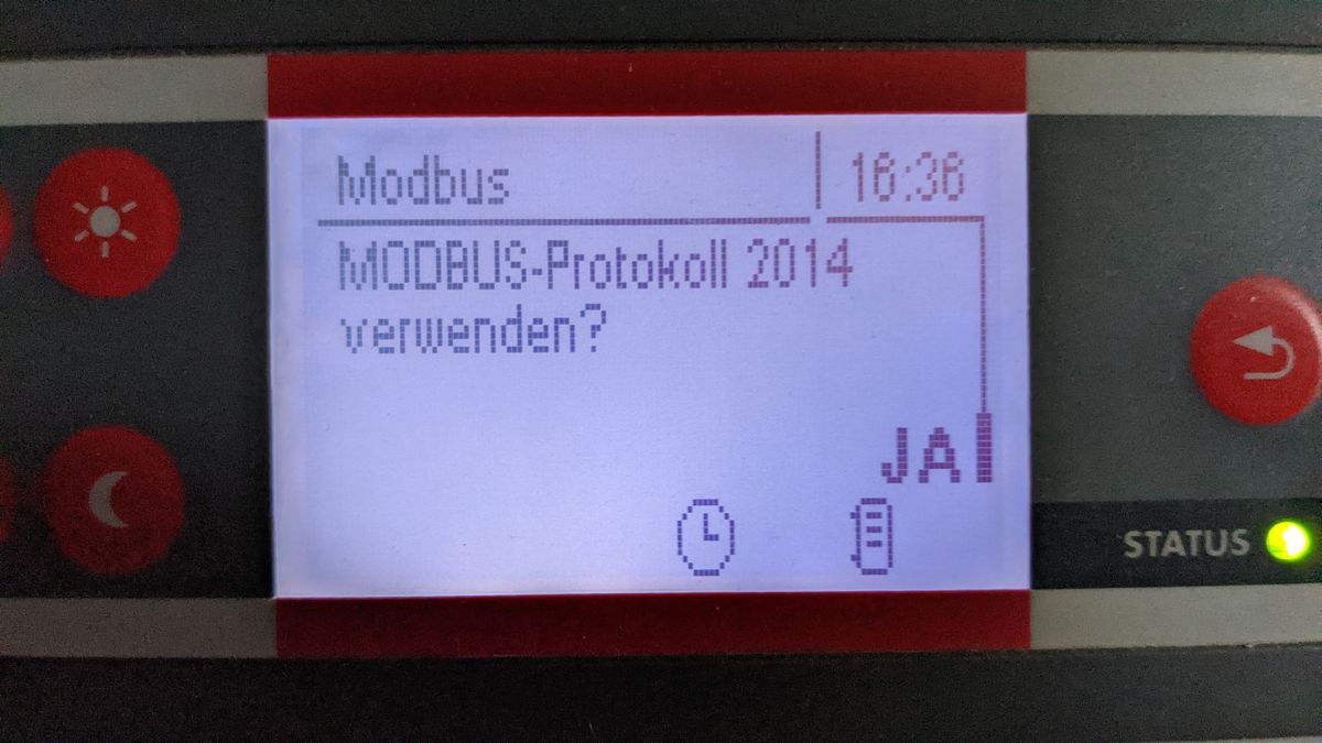

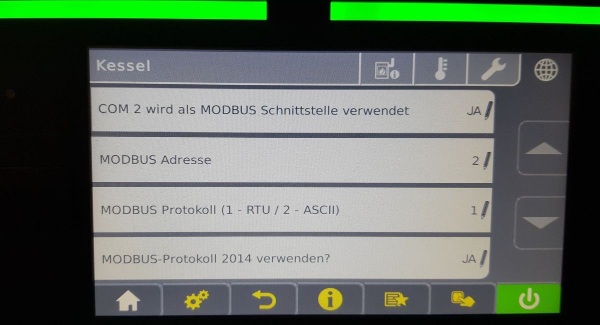

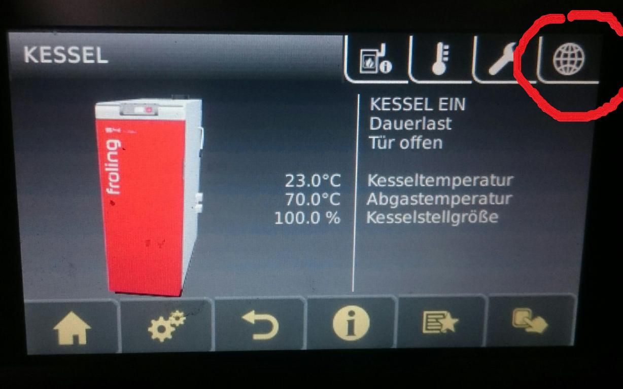

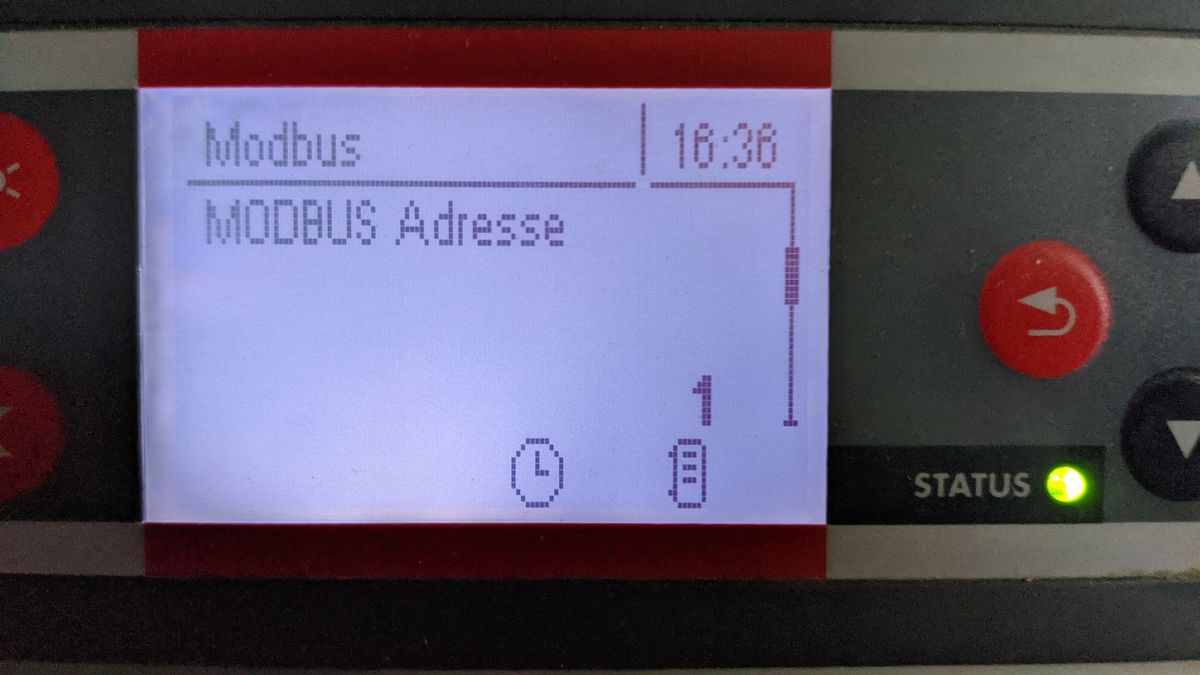

                      Ich habe den RPi mit einen USB->RS232 Konverter an der Hauptplatine
                      der Steuerung angeschlossen.
                      (aktuell weiß ich nicht genau an welchen COM, aber ich vermute der COM2)
                      Das ist aber nicht der COM Anschluss der hinten beim Rauchrohr unter dem kleinen Deckel "herausgeführt" wurde, sondern direkt an der Hauptplatine zu finden ist.
                      Ich werde noch ein Bild nachliefern, aber mein Kessel heizt gerade, da
                      komme ich jetzt nicht ran...

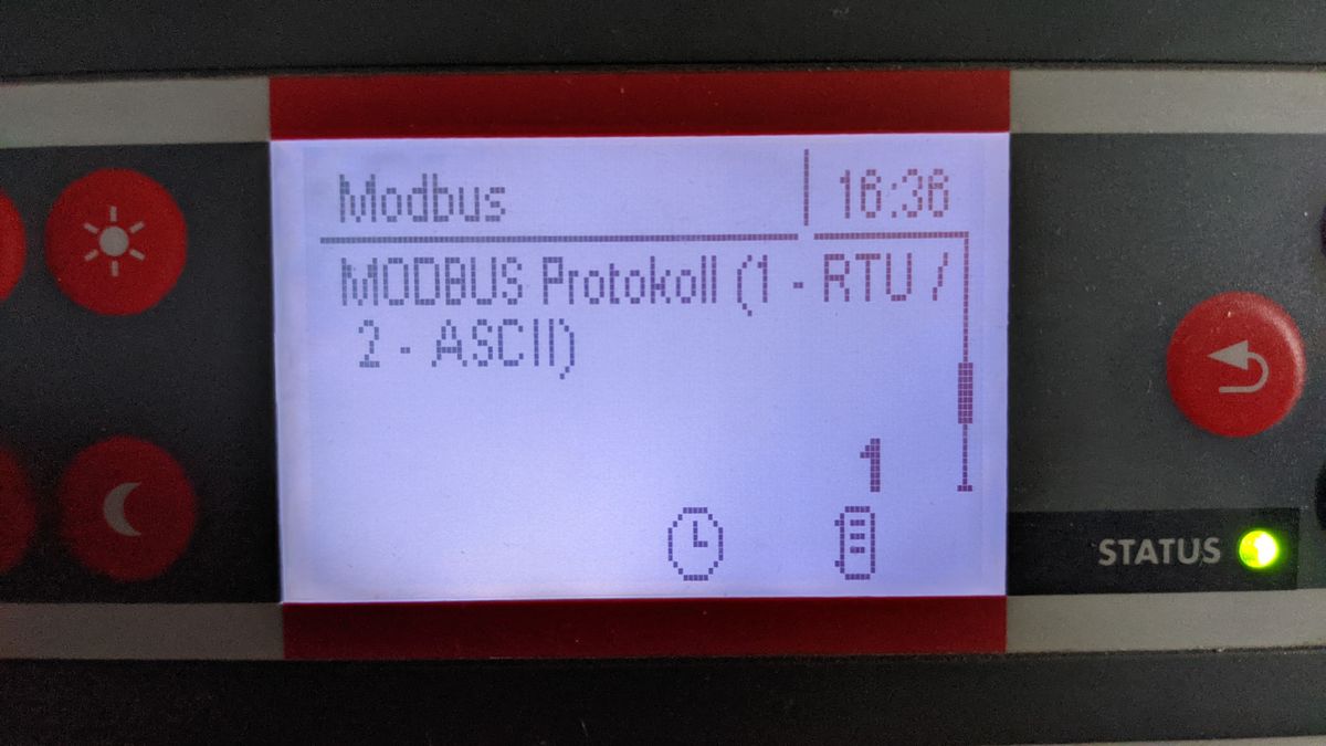

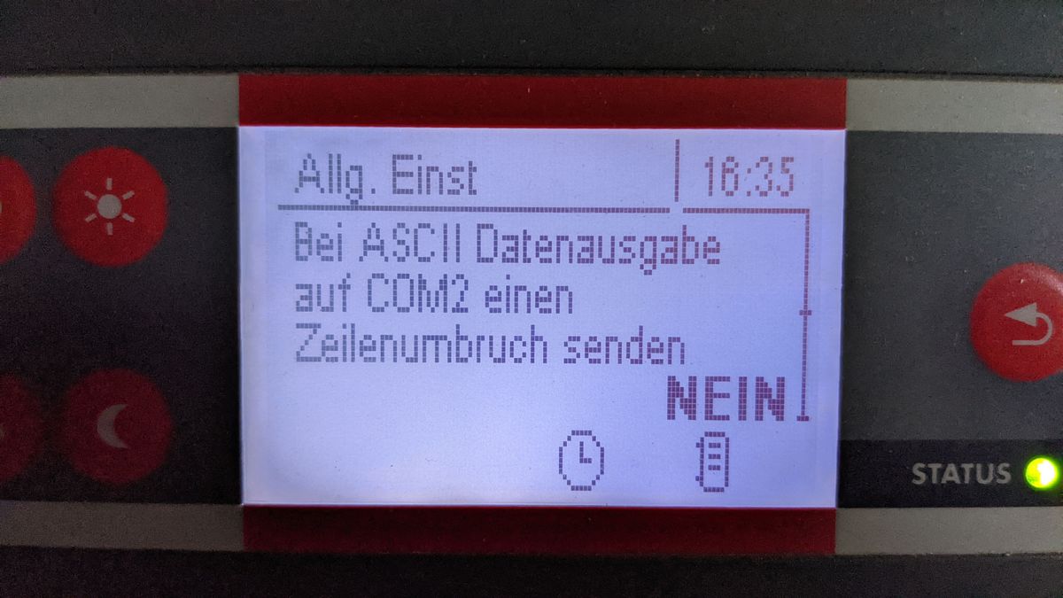

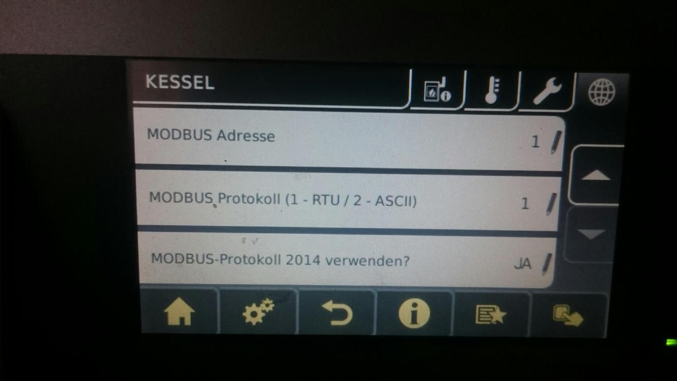

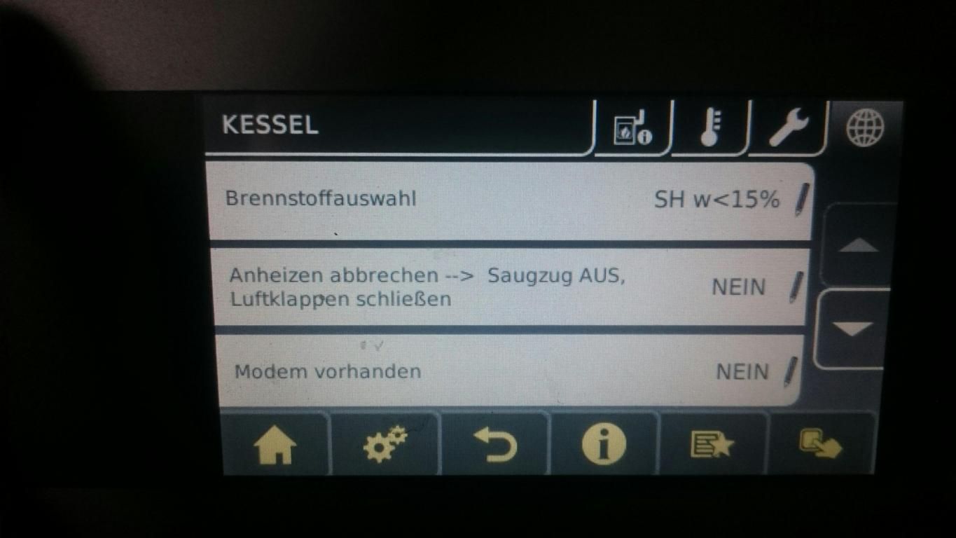

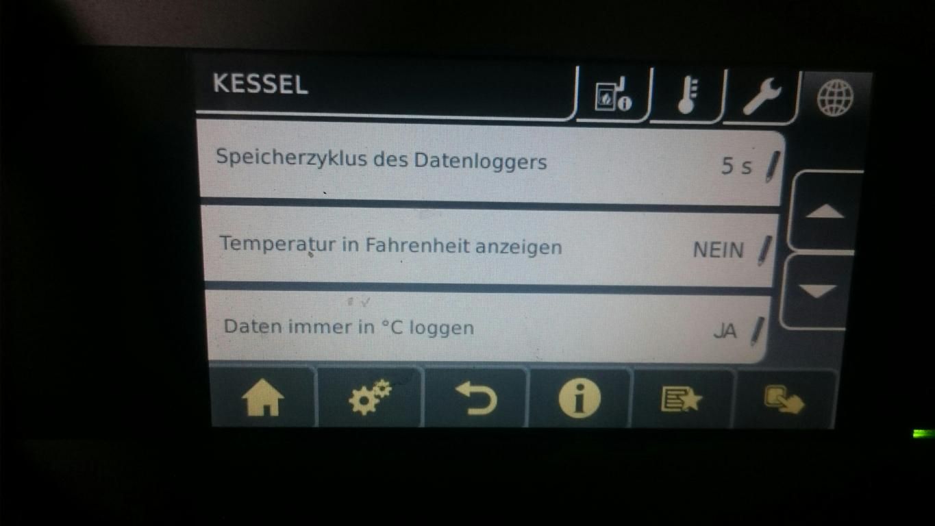

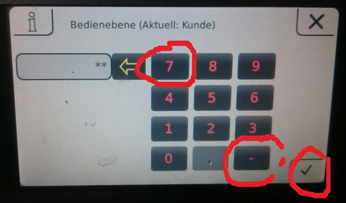

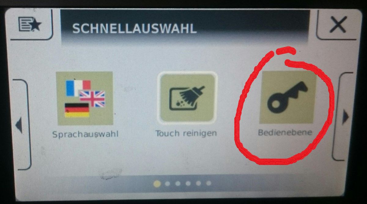

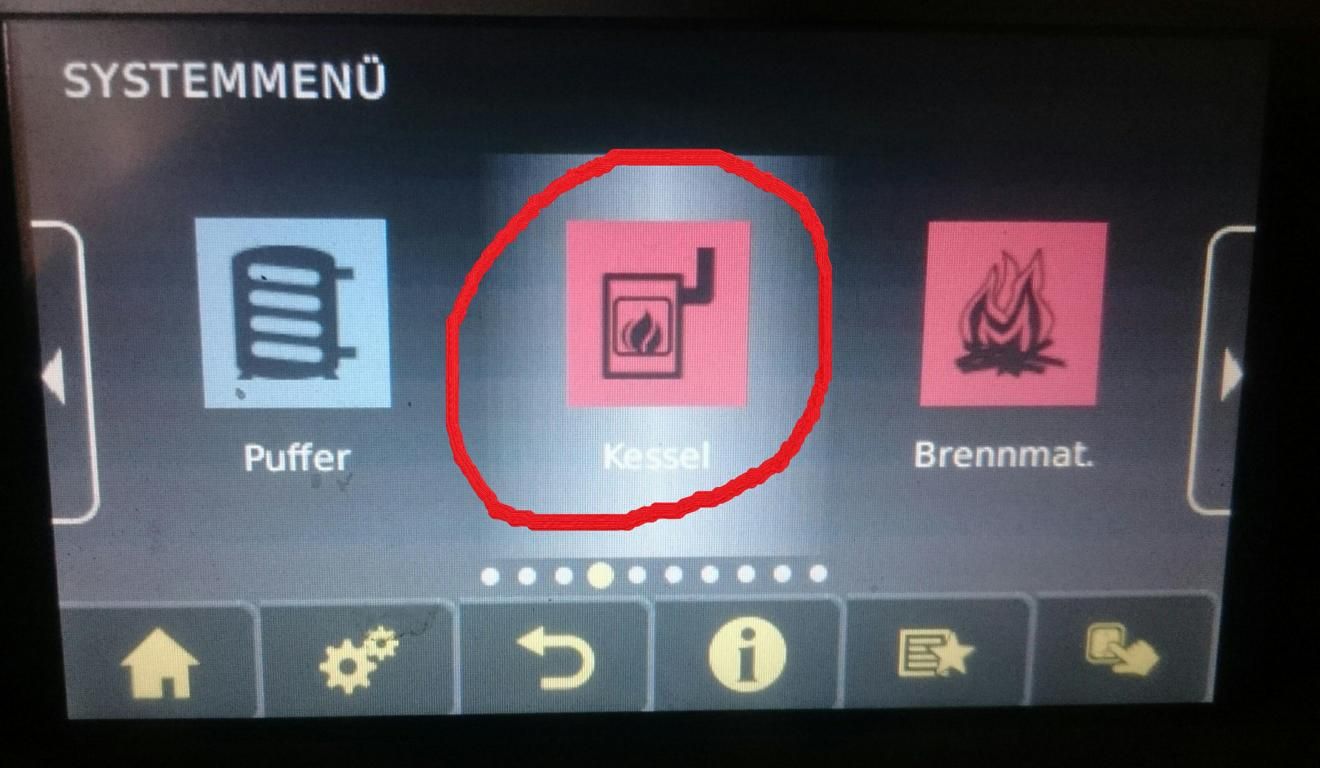

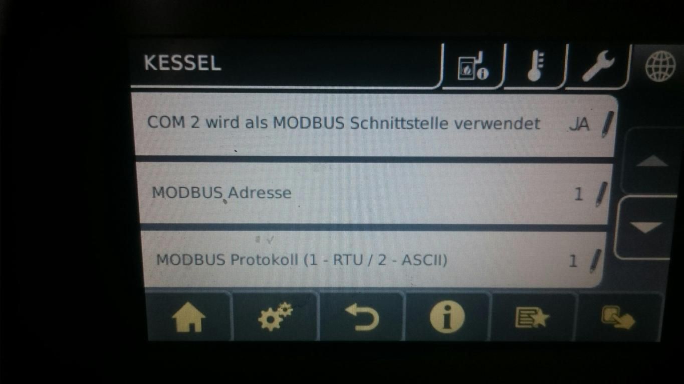

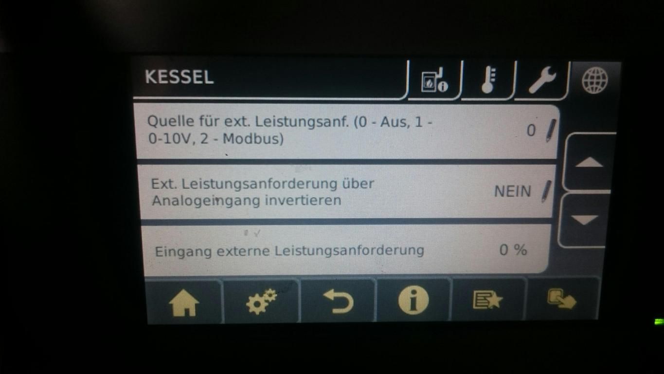

                      Die diversen Einstellungen habe ich jetzt per Bild dokumentiert.
                      in diese Einstellungen kommt man nur mit Bedienebene Expert
                      d.h. "-7" muss auf dem Nummernblock eingegeben werden.
                      Bedienerebene_4.jpg Bedienerebene_3.jpg Bedienerebene_2.jpg Bedienerebene_1.jpg

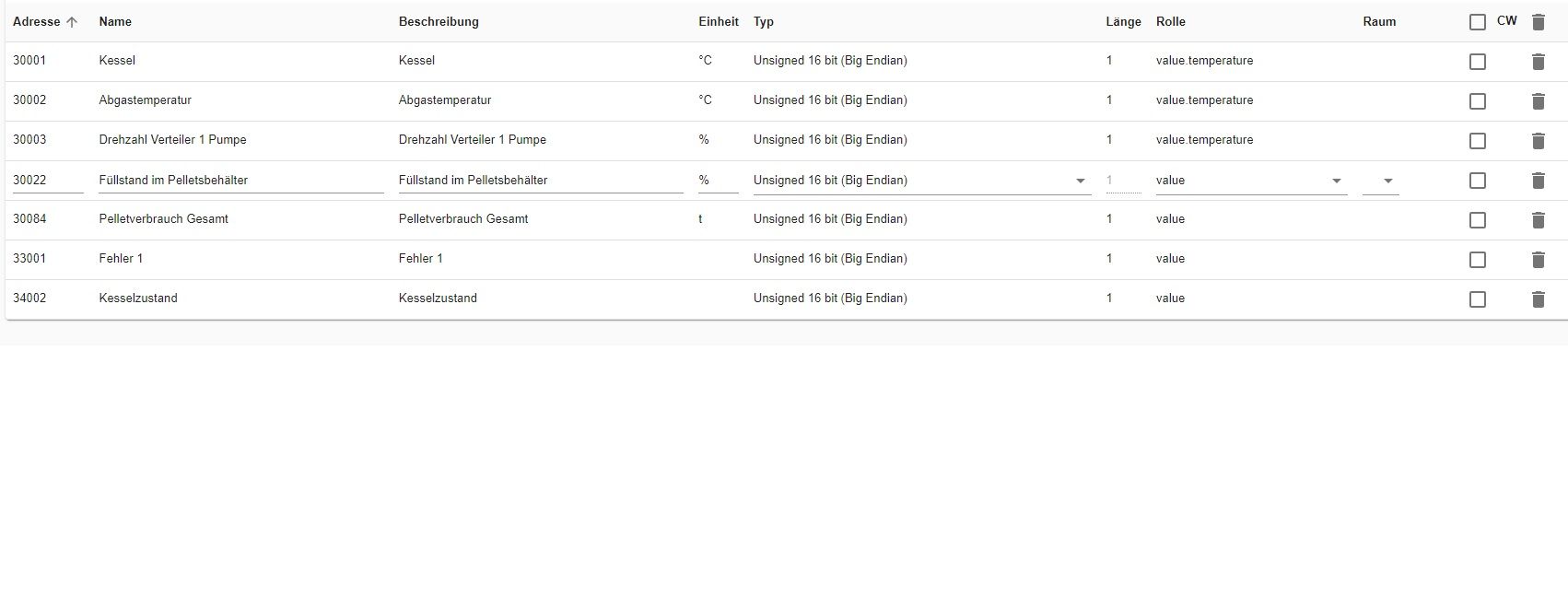

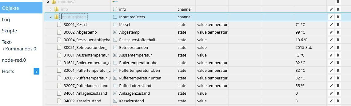

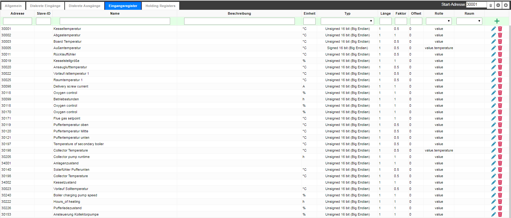

                        Ich habe mittlerweile eine bestehende Verbindung, mache es mit einen Raspberry Pi dazu einen USB auf RS232 Adapter auf die (Ich glaub) Com2 Schnittstelle. Das wiederum im Multihostbetrieb zu meinem im Docker laufendem Iobrokerhost. Würde aber im Standalone auch funktionieren. Was für mich eines der schwierigen momente war ist das ich richtige Adresse benutzt habe sonst ist die Verbindung wieder gelb geworden.
                        Hier meine Wichtigsten.
                        address	name	description	unit	type	len	factor	offset	role	room
                        30001	Kesseltemperatur		°C	uint16be	1	0.5	0	value
                        30002	Abgastemperatur		°C	uint16be	1	1	0	value
                        30003	Board Temperatur		°C	uint16be	1	0.5	0	value
                        30005	Außentemperatur		°C	int16be	1	0.5	0	value.temperature
                        30011	Rücklauffühler		°C	uint16be	1	0.5	0	value
                        30019	Kesselstellgröße		%	uint16be	1	1	0	value
                        30020	Ansauglufttemperatur		°C	uint16be	1	0.5	0	value
                        30022	Vorlauf-Isttemperatur 1		°C	uint16be	1	0.5	0	value
                        30025	Raumtemperatur 1		°C	uint16be	1	0.5	0	value
                        30098	Delivery screw current		A	uint16be	1	1	0	value
                        30118	Oxygen control		%	uint16be	1	1	0	value
                        30099	Betriebsstunden		h	uint16be	1	1	0	value
                        30170	Oxygen control		%	uint16be	1	1	0	value
                        30171	Flue gas setpoint		°C	uint16be	1	1	0	value
                        30119	Puffertemperatur oben		°C	uint16be	1	0.5	0	value
                        30120	Puffertemperatur Mitte		°C	uint16be	1	0.5	0	value
                        30121	Puffertemperatur unten		°C	uint16be	1	0.5	0	value
                        30197	Temperature of secondary boiler		°C	uint16be	1	0.5	0	value
                        30198	Collector Temperature		°C	uint16be	1	0.5	0	value.temperature
                        30205	Collector pump runtime		h	uint16be	1	1	0	value
                        34001	Anlagenzustand			uint16be	1	1	0	value
                        30140	Solarfühler Pufferunten		°C	uint16be	1	0.5	0	value
                        34002	Kesselzustand			uint16be	1	1	0	value
                        30023	Vorlauf Solltemperatur		°C	uint16be	1	0.5	0	value
                        30240	Boiler charging pump speed		%	uint16be	1	1	0	value
                        30222	Hours_of heating		h	uint16be	1	1	0	value
                        30226	Pufferladezustand		%	uint16be	1	1	0	value
                        30153	Ansteuerung Kollektorpumpe 		%	uint16be	1	1	0	value
                        Dadurch das ich bei Fröling angefragt habe um eine aktuelle Liste zu bekommen hat mich das selbst sehr verwirrt da es scheinbar auf den Ofen selbst drauf an kommt, also Baujahr oder Software Version, da ja die Software selbst bei alle Öfen gleich benutzt wird, also Hackschnitzel, Pellets oder Festbrenn.

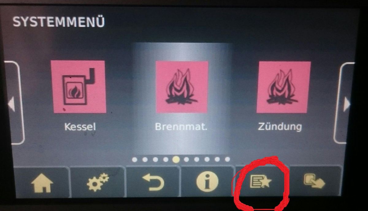

                          Nun habe ich auch noch Bilder der Kesseleinstellungen

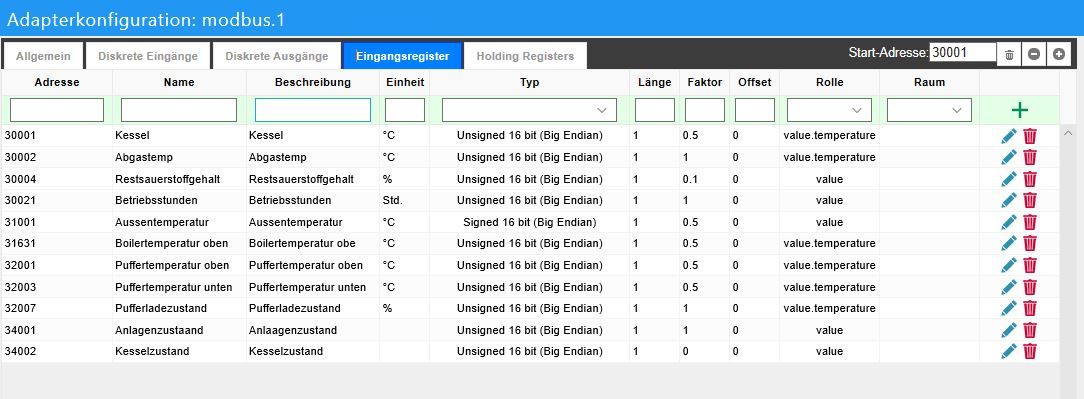

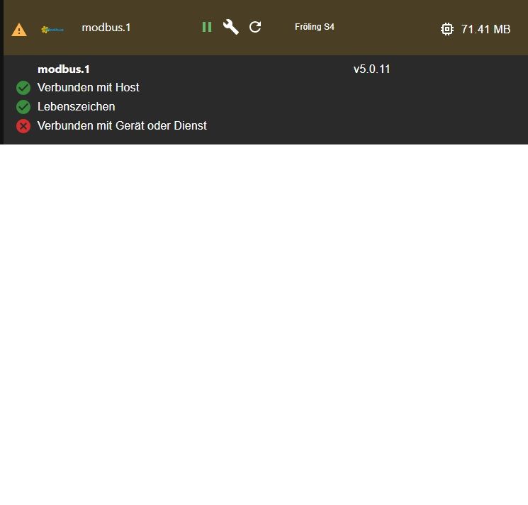

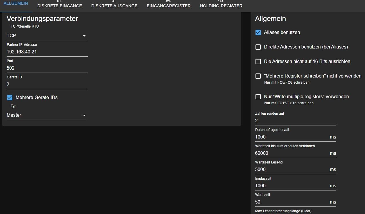

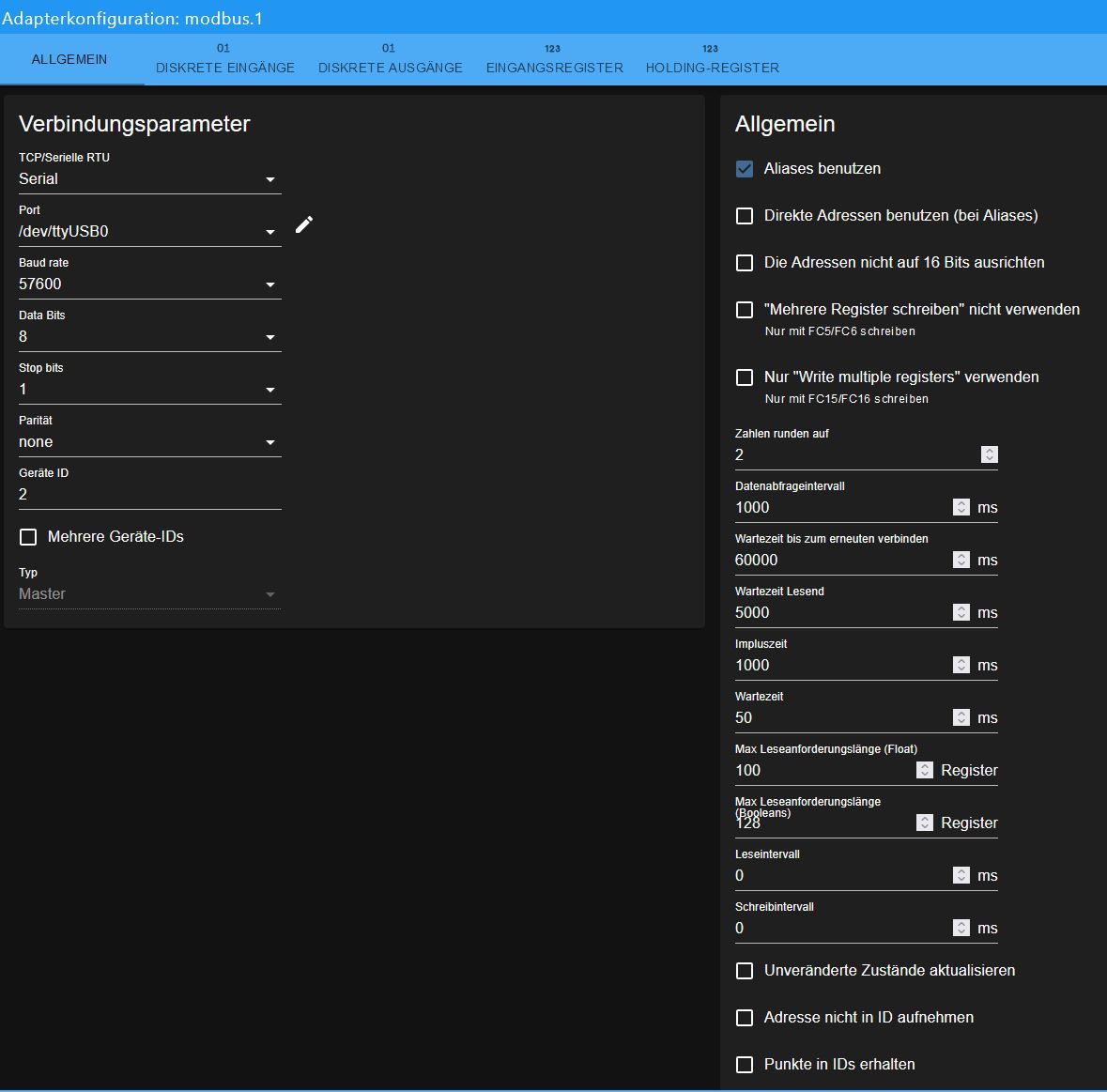

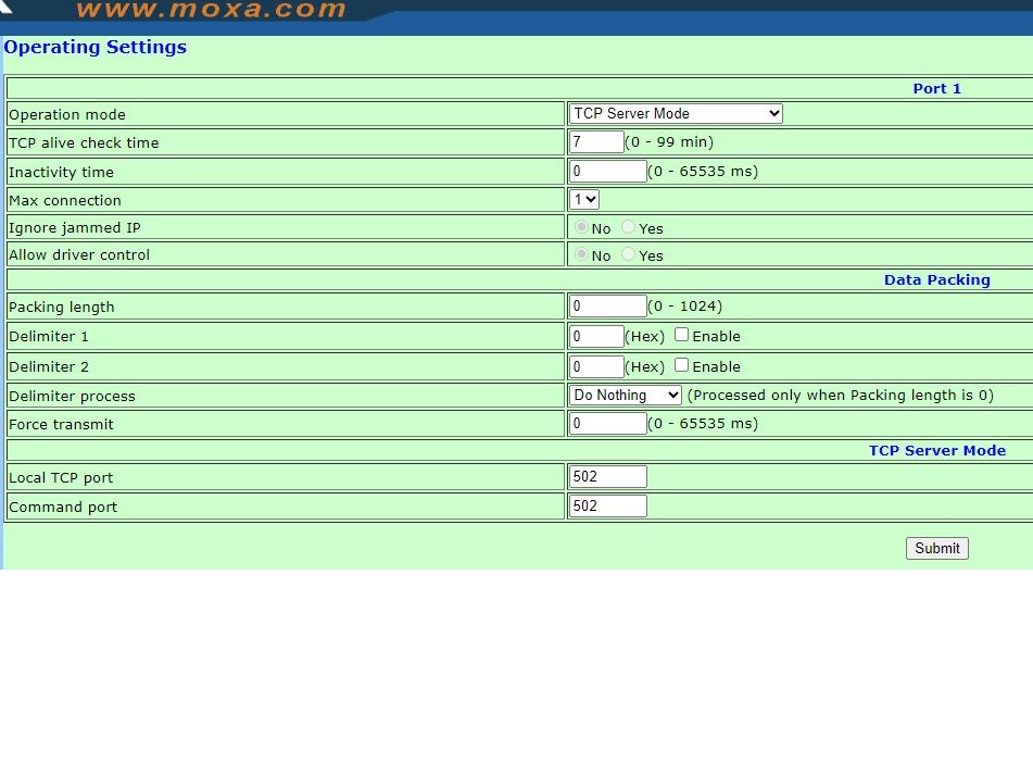

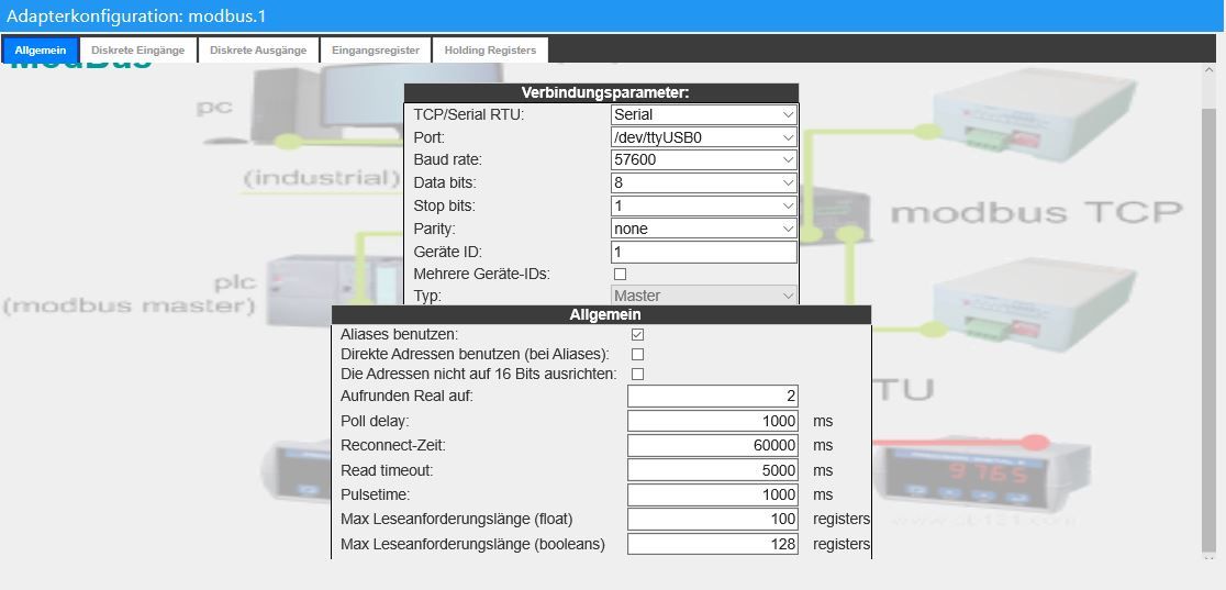

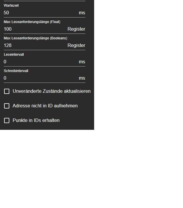

                          Und zu guter Letzt noch die Einstellungen meines Modbus Adapter
                          Und dann muss unter OBJEKTE ein Modbus Reiter mit folgenden
                          Werten auftauchen.
                          Die Modbus Adressen werden im Handbuch (extra Anfordern beim Fröling Support) sehr gut beschrieben.
                          Ich habe auch eins, welches ich bei bedarf zusenden kann, ist eine PDF

                                      so wie ich es verstanden habe, geht das nicht, der Netwerkanschluss funktioniert nur für das Fröling Connect, der hauseigenen Anbindung von fröling.
                                      Du musst auf der Steuerplatine ein Nullmodemkabel (gekreuztes serielles Kabel) an der COM2 Schnittstelle anschließen nur an dieser Schnittstelle kannst du den Modbus aktivieren.- ist der Modbus nicht aktiviert, spuckt der Kessel permanent die aktuellen Zustandswerte aus. Das kannst du ausprobieren, wenn du eine serielle Verbindung über diese Schnittstelle aufbaust- Modbus muss dann allerdings deaktiviert sein.

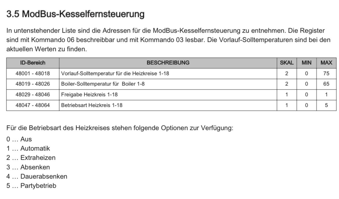

                                            Die Heizkreise inkl. Pumpe kann man mit
                                            48047 - 48064 Betriebsart Heizkreis 1-18
                                            0 ... Aus
                                            1 ... Automatik
                                            2 ... Extraheizen
                                            3 ... Absenken
                                            4 ... Dauerabsenken
                                            5 ... Partybetrieb
                                            aus- bzw. einschalten.
                                            Für die Pumpen direkt habe ich nichts gefunden.
