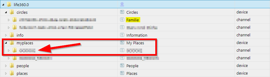

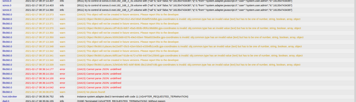

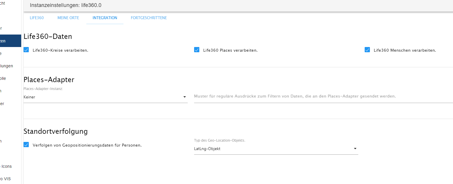

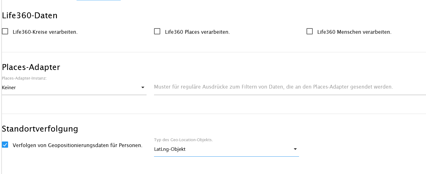

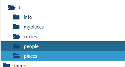

          Ich benötige auch mal Hilfe. Dein Adapter lief bei mir bis Vorgestern einwandfrei. Seit gestern habe ich Probleme die ich nicht nachvollziehen kann. Hier mal das LOG

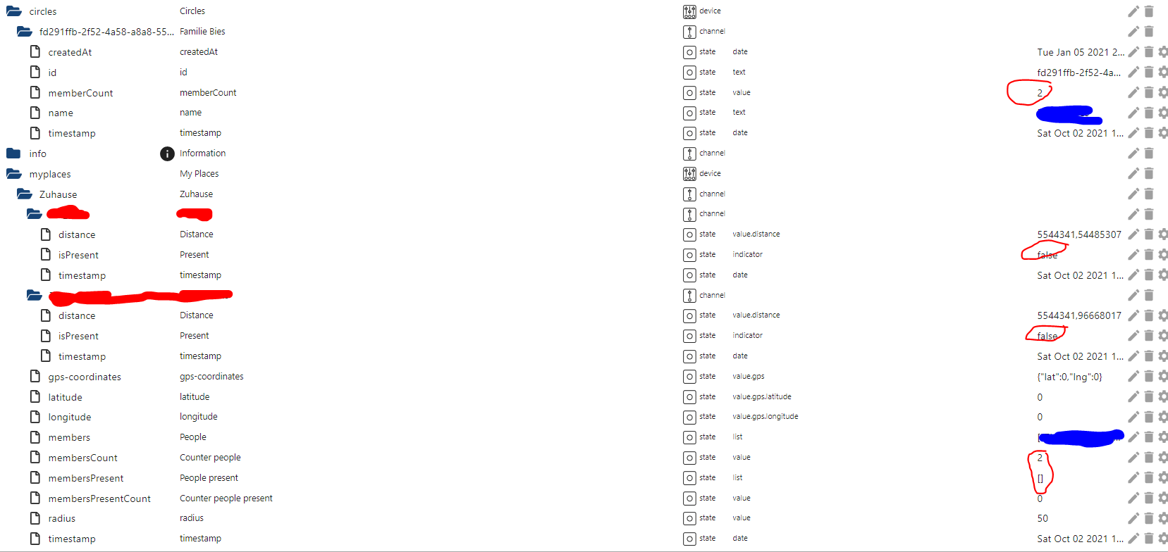

          Die Zeilen No members und No places found verstehe ich garnicht weil in Objekte alles da ist
          Was mich stutzig macht , ist createdAt steht auf Sonntag ( bis dahin lief es auch )
          Das Script greift auf den Punkt Places zu nicht auf myplaces ( schein aktueller zu sein )
          Die Zeile : This objekt will not be created in Future. Please contact the developer ???????????
          W MiGoller 2 Replies Last reply Reply Quote 0

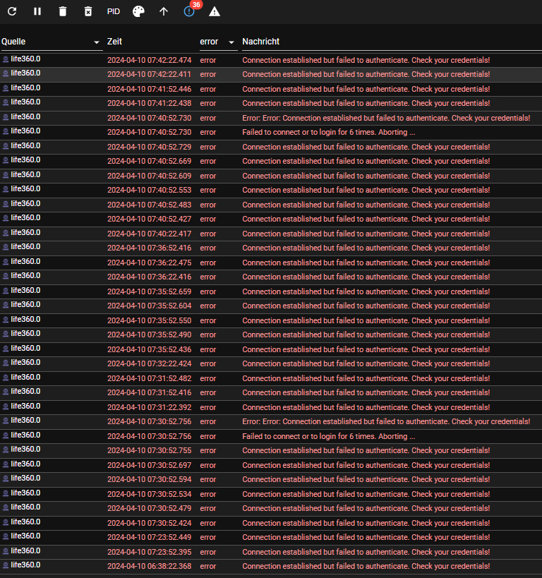

                      life360.0	2021-02-17 11:04:34.417	error	(27968) Error: Error: Connection established but failed to authenticate. Check your credentials!
                      life360.0	2021-02-17 11:04:34.414	error	(27968) Connection established but failed to authenticate. Check your credentials!
                      Korrekte Zugangsdaten sind natürlich drin, der Adapter läuft danach auch anscheinend weiter. Hatte das auch heute Morgen kurz nach 6 anscheinend mal, da hatte ich nichts gemacht und der Adapter lief definitiv weiter. Habe nunmal Passwort dennoch neu eingetragen und gespeichert und beobachte mal. Für mich scheint es aber so, dass bei Life da irgendwo was klemmt...
                      Gruss, Jürgen

                            Die Anmeldefehler, die Ihr aufzeigt, finde ich auch sporadisch (z.B. heute gegen 01:30, 02:00, 06:00, 08:00 und 10:00):
                            2021-02-17 10:07:51.460 - error: life360.0 (...) Connection established but failed to authenticate. Check your credentials!
                            2021-02-17 10:07:51.473 - info: life360.0 (...) Waiting for online operations to finish ...
                            2021-02-17 10:07:51.474 - info: life360.0 (...) Disconnected from Life360 cloud services.
                            2021-02-17 10:07:51.475 - error: life360.0 (...) Error: Error: Connection established but failed to authenticate. Check your credentials!
                            2021-02-17 10:07:51.476 - warn: life360.0 (...) No data received from Life360 cloud services!
                            2021-02-17 10:08:21.594 - info: life360.0 (...) Connected to Life360 cloud services.
                            Anschließend funktioniert der Login an der API wieder. Ich hoffe nicht, dass Life360 etwas gedreht hat oder eine Quota eingeführt hat. Mal schauen.
                            ? W 2 Replies Last reply Reply Quote 0

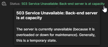

                                  @wildbill , @ilovegym . So, ich habe die Life360 API mal mit Postman getestet und gestresst: Dieselbe Abfrage mehrmals nacheinander abgesetzt, ergibt unterschiedliche Ergebnisse. In meinem Testfall hat liefert dieselbe Abfrage mal 866 Bytes zurück, mal 892 Bytes. Beides lässt sich allerdings als JSON interpretieren. Manchmal sind einige Zeichen als Escape-Sequenzen abgebildet, manchmal nicht.
                                  Da anscheinend an nginx bei Life360 als Endpunkt für die API-Anfragen herhält, kann ich mir gut vorstellen, dass der nginx auch als Reverse-Proxy agieren könnte; würde ja durchaus Sinn machen. Blöd ist nur, dass unterschiedliche Ergebnisse zurückkommen.
                                  Einige Abfragen liefern manchmal auch keine Antwort zurück, die als JSON fehlerfrei interpretiert werden kann; in solchen Fällen würde der Adapter entsprechend keine Kreise, Mitglieder, etc. als Warnung ausgeben.
                                  Das Symptom kann ich gut reproduzieren, nur habe ich noch keinen Griff daran, was bei den fehlerhaften JSON-Antworten nicht passen könnte. Mal fehlten einfach Teile mittendrin, ...
                                  Ich behalte das im Auge.

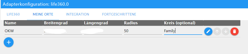

                                          Daniel81 last edited by
                                          Bei mir seit gestern genau das gleich Problem und auch die Warnmeldungen werden im Log angezeigt!
                                          Ich habe bei mir Benachrichtigungen über Alexa und Telegram eingestellt hier habe ich immer wieder die Meldung erhalten, dass ich angeblich unterwegs bin.
                                          Heute habe ich mal die Abfrage von places auf myplaces umgestellt. Bist jetzt läuft soweit alles gut. Ich muss halt schauen wie sich das ganze verhält, wenn ich mich wirklich vom Wohnort entferne ob dies erkannt wird.

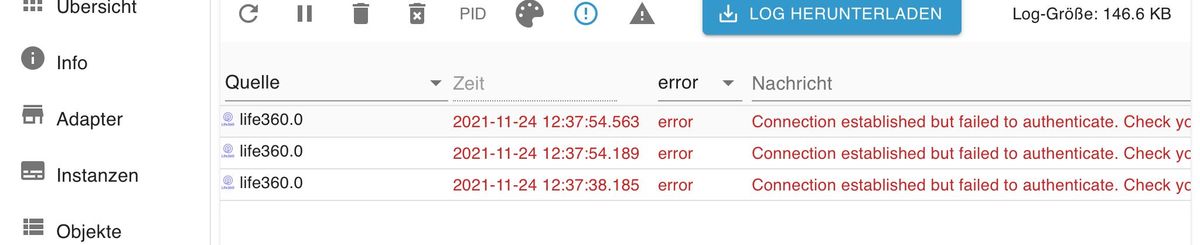

                                            ife360.0	2021-02-17 15:36:40.854	info	(4666) Connected to Life360 cloud services.
                                            life360.0	2021-02-17 15:35:40.608	warn	(4666) No data received from Life360 cloud services!
                                            life360.0	2021-02-17 15:35:40.608	error	(4666) Error: Error: Connection established but failed to authenticate. Check your credentials!
                                            life360.0	2021-02-17 15:35:40.606	info	(4666) Disconnected from Life360 cloud services.
                                            life360.0	2021-02-17 15:35:40.605	info	(4666) Waiting for online operations to finish ...
                                            life360.0	2021-02-17 15:35:40.602	error	(4666) Connection established but failed to authenticate. Check your credentials!
                                            life360.0	2021-02-17 15:26:50.566	warn	(4666) No circle data received from Life360. Aborting.
                                            life360.0	2021-02-17 15:26:50.564	warn	(4666) No circles found!
