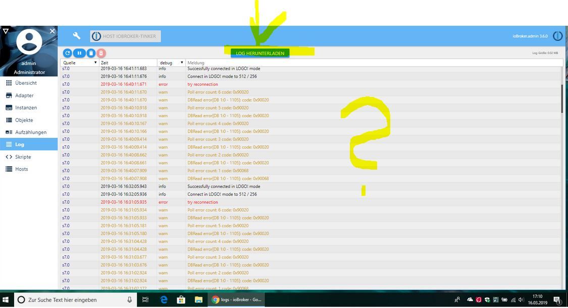

            Hier ein Beispielbild wo du es findest
            und hast du schonmal so ähnliche Fehler / Warn-Meldungen in den Logeinträge bei dir gesehen !?
            Beispielbild:
