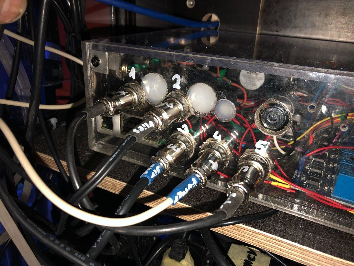

      Alle Sensoren haben am Kasten eine Mikrofon Stecker Buchsen Verbindung.

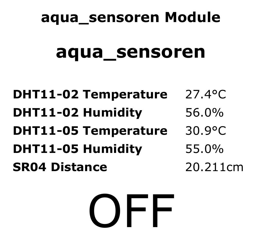

            Hatte Heute einen DS18B20 zerlegt und unter dem Schrumpfschlauch war wasser also einen anderen genommen und mehrfach schrumpfschlauch und kleine kabelbinder zusätzlich und trotzdem der Temp Sensor war 2-3 mal zu sehen dann war er weg!.
            Tasmota zeigt DS18B20 garnihct an wenn die nihct senden dann werden sie nicht angezeigt.
