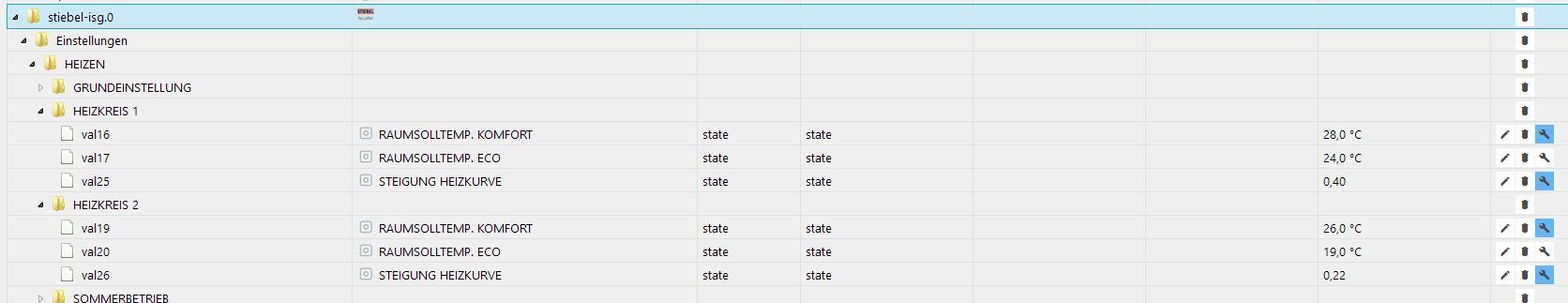

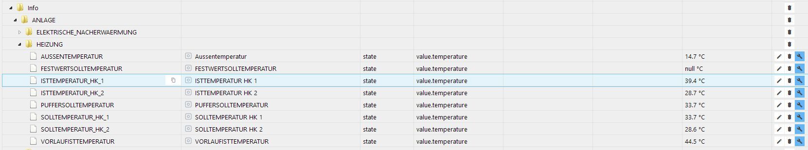

      Es scheint als ob unter "HEIZEN" alle numerischen Werte als String übermittelt werden. Wogegen unter "Info" Zahlen korrekterweise als Zahlen übermittelt werden.

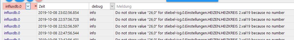

      Dadurch wird es schwierig, die Werte sinnvoll in einer InfluxDB zu speichern, da Influx sehr typen-sensibel ist.
      Wie kann ich das ändern? Oder gibt es eine Möglichkeit die Werte per Script zu verändern bevor sie in die DB geschrieben werden?

      Log entry with errors:
      Werte in "HEIZEN" haben ein Dezimal-Komma
      Werte in "Info" haben einen Dezimal-Punkt
