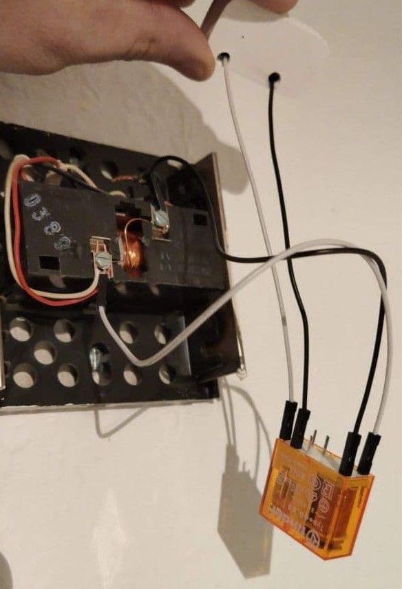

                              Ich habe das ganze versucht nachzubasteln.
                              Das mit dem Aquara Fensterkontakt "Überbrücken" hat geklappt, aber ich bekomme meine Klingel nicht dazu das Relais zu schalten.
                              Ich habe eine ~8V Klingel, kann ich trotzdem ein 12V Print-Relais verwenden? (Finde kein 8V Relais)
                              Im vergleich zur Klingel im Video, klöppelt die Klingel dauerhaft gegen die Glocke, solange man den Klingeltaster drückt, macht das einen unterschied bei dem Relais das verwendet werden muss?
                              M C 2 Replies Last reply Reply Quote 0
                                  Vielleicht hilft ja dieses Foto.

                                    Hatte es erfolglos wie im Foto angeschlossen und komme mit dem Fensterkontakt nicht nah genug an den Magneten um den Kreis zu schließen. Wie gesagt, werde es irgendwann nochmal in Angriff nehmen und dann hierauf zurück kommen....
