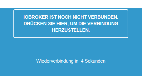

      Hallöchen zusammen,
      ich habe den Update für die iot Adapter durchgeführt.
      Danach kann sich der ioBroker nicht mehr mit ioBroker.pro verbinden.
      Ich wollte den App Key erneut eingeben, finde doch in dem Adapter hierzu nichts mehr.

          Ich versuche aber seit geraumer Zeit etwas mit Geofence zu testen und komme trotz aller korrekten Einstellungen nicht weiter. Deshalb habe ich nach der Verbindung zur Cloud geschaut.
          Im Account wird mir angezeigt:
          ...obwohl alle Instanzen grün sind.
          Ich kann somit auch nicht auf die Anwendungen in der Cloud zugreifen.
            jjmargis last edited by
            Scheinbar muss das mit dem iot Adapter so sein.
            Ich habe den raspi rebootet.
            Dann den Geofence Adapter neu installiert und mir neue Servicekeys zuordnen lassen. Danach funktioniert es, obwohl die Meldung in der Cloud weiterhin vorhanden ist.
            Da scheint dann wohl nur für den .net Zugang entscheidend zu sein.
            Beim .pro Zugang ist das scheinbar egal.
            Ich habe auch nur im "alten" Cloud Adapter eine Eingabemöglichkeit für den App-Key gefunden. Im iot Adapter gibt es nur user und passwort.
