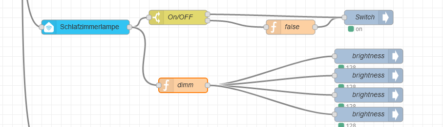

      ich habe aktuell ein Problem mit node-red welches verhindert, dass ich ein ZigBee gerät (angeschlossen an Alexa) dimmen kann.
      Folgendes HW Setup: Ein Shelly hinter dem Lichtschalter. Dieser soll über On/off gesteuert werden (funktioniert auch ohne probleme) nebenbei möchte ich aber noch Innr Lampen (in den Fassungen) dimmen können.
      Ich nutze node-red-contrib-amazon-echo in der Version 0.1.9.
      Hier der Flow:
      hier die func dimm:
      newMsg = { payload: msg.bri } ;
      return newMsg;
      Die iobroker outs sind lediglich die alexa2.0 Objekte zum Einstellen der Helligkeit.
      Wie schon erwähnt an/aus funktioniert.
      Wenn ich jedoch sage: "Alexa mach die schlafzimmerlampe auf 50%", geht der wert in node-red auf 128 (bei 100% auf 256, 25% auf 32, ..., etc.) An der Lampe tut sich jedoch live nur manchmal was und der Wert im Onjektebrowser auf dem IOBroker springt auf random Werte. So random, dass ich manchmal nachdem ich 70% gesagt habe, 3 % sage und die lampen werden heller 😵
      What am i doing wrong?

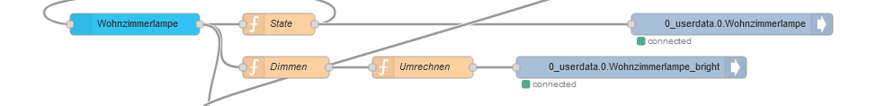

            • J.A.R.V.I.S.
              J.A.R.V.I.S. Developer @CruziX last edited by J.A.R.V.I.S.
              @CruziX hier mein Flow
              Dimmen:
              var newMsg = { payload: msg.bri } ;
              return newMsg;
              Umrechnen:
              msg.payload = Math.round(msg.payload / 2.54);
              return msg;
              Also deine Version in lang. ISt auch noch keine finale Version. 🙂

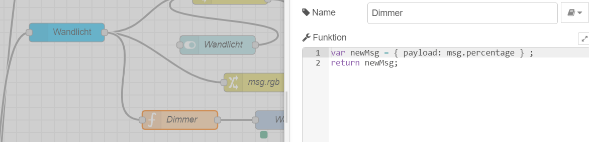

              • t-master
                t-master @J.A.R.V.I.S. last edited by t-master
                @J-A-R-V-I-S said in contrib-amazon-echo und Lampen Dimmen:
                geht doch einfacher da der Adapter den Prozentwert mit ausgibt
                ändere die Function-Note Dimmen:
                var newMsg = { payload : msg.percentage } ;
                return newMsg;
                ostseereiter 1 Reply Last reply Reply Quote 0

                    • t-master
                      t-master last edited by t-master
                      Gerade nochmal getestet = funkioniert bei mir bei Werten von 0 bis 100.
                      Bei msg:bri werden Werte von 0 bis 254 ausgegeben.

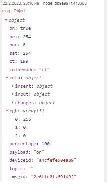

                            • t-master
                              t-master @ostseereiter last edited by t-master
                              @ostseereiter
                              mach hinter der function-node mal ein debug-node und stell die Ausgabe auf "Volles Nachrichten-Object". dann siehst du zumindest schonmal ob und was da raus kommt.
                              Bei mir kommt dabei vor der function-node
                              {"on":true,"bri":165,"hue":0,"sat":254,"ct":199,"colormode":"ct","meta":{"insert":{"by":"alexa","details":{"ip":"::ffff:192.168.178.64","user_agent":"Dalvik/2.1.0 (Linux; U; Android 5.1.1; AEOBC Build/LVY48F)","date":"2020-02-21T19:54:30.285Z"}},"input":{"bri":165},"changes":{"bri":254}},"rgb":[255,0,0],"percentage":65,"payload":"on","deviceid":"cac1a217aa65d","topic":"Teetasse","_msgid":"a0e5ba2b.6dad08"}
                              nach der function-node
                              {"payload":65,"_msgid":"a0e5ba2b.6dad08"}

                                        • ostseereiter
                                          ostseereiter @t-master last edited by
                                          @t-master
                                          so hier nun mal die debug- anzeigen
                                          Ausbefehl
                                          22.2.2020, 15:33:01node: 699f93b9.20e3fc
                                          msg : Object
                                          { _msgid: "e4b2326a.98e11" }
                                          msg : Object
                                          { on: false, bri: 254, hue: 0, sat: 254, ct: 199 … }
                                          msg : Object
                                          Befehl licht an
                                          2.2.2020, 15:33:53node: 699f93b9.20e3fc
                                          msg : Object
                                          { _msgid: "1b10ebc9.d4ef84" }
                                          22.2.2020, 15:33:53node: 699f93b9.20e3fc
                                          msg : Object
                                          { on: true, bri: 254, hue: 0, sat: 254, ct: 199 … }
                                          msg : Object
                                          Befehl Dimmen
                                          er dimmt nicht nur sondern ändert die Farbe das soll er ja auch nicht
                                          { _msgid: "5c2a542d.fec3fc" }
                                          22.2.2020, 15:34:52node: 699f93b9.20e3fc
                                          msg : Object
                                          { on: true, bri: 128, hue: 0, sat: 254, ct: 199 … }
                                          msg : Object

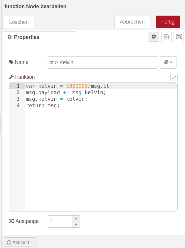

                                          • V
                                            vikk88 last edited by
                                            Bei mir sieht die function node so aus und das funktioniert ganz gut
