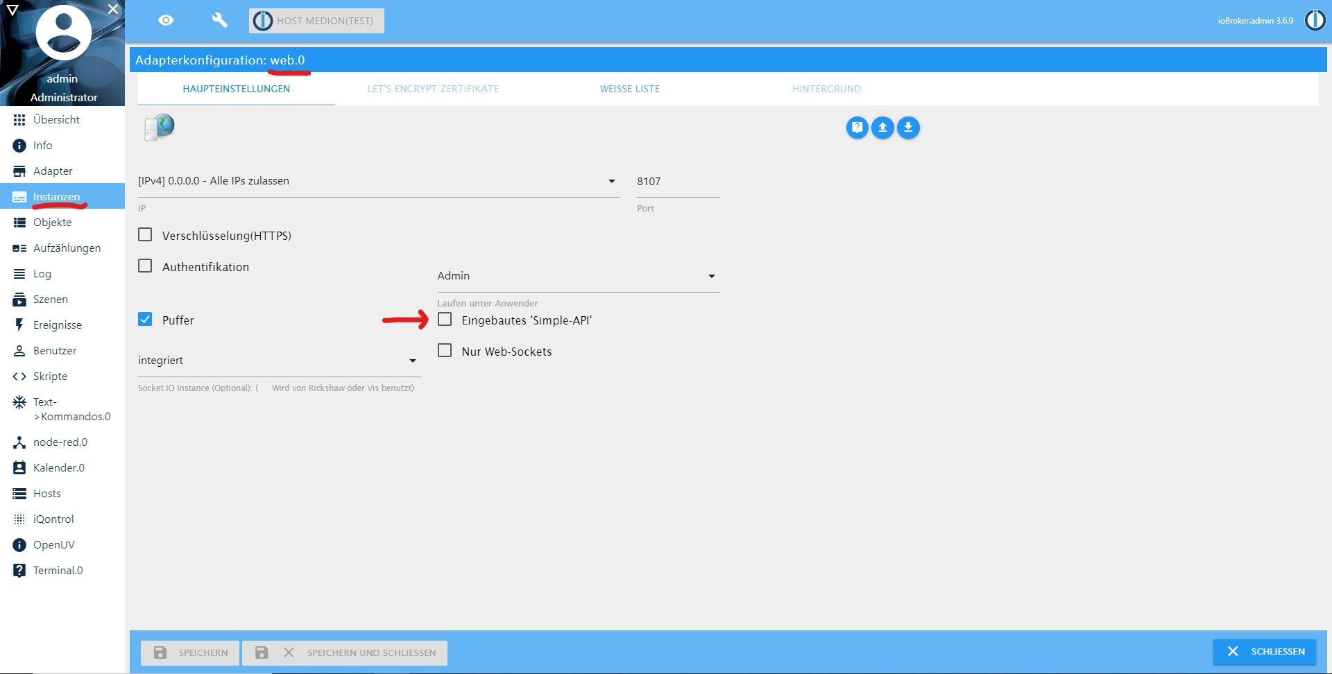

              • sigi234
                sigi234 Forum Testing Most Active @dietlman last edited by
                @dietlman sagte in [gelöst] Fehler beim web-Server v2.4.4:
                @BBTown was meinst du mit "Eingebautes Simple-Api2? Ich habe den Simple-Api Adpapter deaktiviert, VIS läuft aber trotzdem nicht.
                dietlman 1 Reply Last reply Reply Quote 1
                • dietlman
                  dietlman @sigi234 last edited by
                  @sigi234 said in [gelöst] Fehler beim web-Server v2.4.4:
                  Perfekt !! Vielen Dank!
