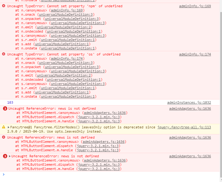

                  Gibt es JS Fehlermeldungen auf der Browser Console?

                    msauer @ldittmar last edited by
                    @ldittmar sagte in Admin v3.6.8 - keine alte Version mehr auswählbar:
                    Bin da nicht so bewandert, aber meinst du sowas:
                    • sigi234
                      sigi234 Forum Testing Most Active @ldittmar last edited by
                      const nnews = (news[versions[v]] ? news[versions[v]][systemLang] || news[versions[v]].en : '');
                        @ldittmar habe die messages mal alle gelöscht...und bein drücken kommt das
                        • ldittmar
                          ldittmar Developer last edited by
                          Ohh ja... das sind wichtige Meldungen! Danke... Ich schaue mal nach woran das liegen könnte.
                          • ldittmar
                            Also danke an alle! Genau deswegen gibt es ein latest und stable Zweig. Wir versuchen immer alles, damit keine Fehler rein kommen, aber es kommt manchmal vor. Ich habe den Fehler gefunden und werde es gleich fixen.
                            • ldittmar
                              Soo... noch eine Info an alle! In der neuen Version 3.6.8 vom Admin, wurde unter der Haube einiges verändert. Sollte noch irgendwas auffallen, bitte melden. Das mit den alten Versionen ist gefixt und bei der nächste Version dabei. Das mit dem "Cannot set property 'npm, node, os' of undefined" wurde ebenfalls gefixt. An eine andere Meldung: "Uncaught (in promise) TypeError: Cannot read property 'tabs' of undefined" bin ich gerade dran. - Sollten noch andere Meldungen erscheinen, einfach Bescheid geben. Danke!

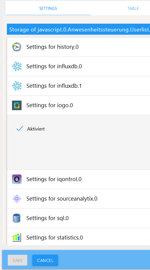

                                        • crunchip
                                          crunchip Forum Testing Most Active last edited by crunchip
                                          ich schreibs hier mal hin,
                                          bin auf Admin 3.6.10
                                          habe vorhin über den Schraubenschlüssel Setting iogo, test weise aktiviert, nun lässt es sich aber nicht mehr deaktivieren. man kann zwar den Haken wegmachen und auch Save anklicken, jedoch wird dies nicht übernommen.
                                          Ein erneuter Aufruf, bringt mir selbige Einstellung
                                          edit:
                                          gerade getestet, History z.b. funktioniert, liegt also scheinbar an iogo selbst
