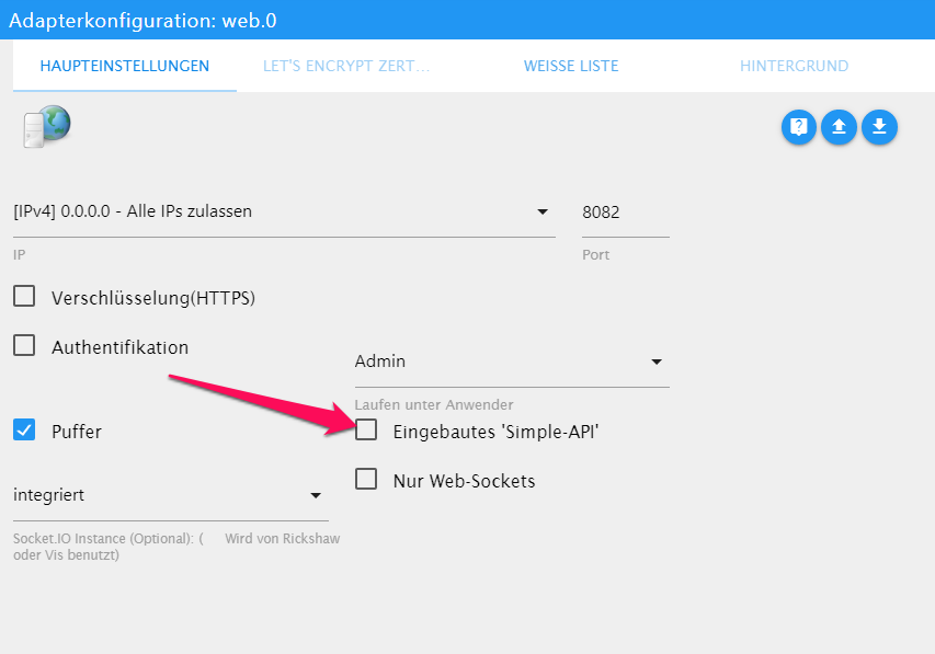

      nach ein paar Updates von heute (waren diverse) komme ich plötzlich nicht mehr auf meine Visualisierung. Ich erhalte folgende Fehlermeldung:
      TypeError: server.api.checkRequest is not a function
          at server.app.use (/opt/iobroker/node_modules/iobroker.web/main.js:1019:42)
          at Layer.handle [as handle_request] (/opt/iobroker/node_modules/iobroker.web/node_modules/express/lib/router/layer.js:95:5)
          at trim_prefix (/opt/iobroker/node_modules/iobroker.web/node_modules/express/lib/router/index.js:317:13)
          at /opt/iobroker/node_modules/iobroker.web/node_modules/express/lib/router/index.js:284:7
          at Function.process_params (/opt/iobroker/node_modules/iobroker.web/node_modules/express/lib/router/index.js:335:12)
          at next (/opt/iobroker/node_modules/iobroker.web/node_modules/express/lib/router/index.js:275:10)
          at next (/opt/iobroker/node_modules/iobroker.web/node_modules/express/lib/router/route.js:127:14)
          at server.app.get (/opt/iobroker/node_modules/iobroker.web/main.js:757:13)
          at next (/opt/iobroker/node_modules/iobroker.web/node_modules/express/lib/router/route.js:137:13)
      ioBroker hab ich via Konsole schon neu gestartet (iobroker restart). Brachte keine Änderung. socket.io auch bereits de- und neu installiert.
      Jemand eine Idee? Help 😖
      Danke euch, Thorsten

        Das wurde heute bereits mehrfach behandelt.
        Gehe in den Web-Adapter und in der Konfiguration nimmst Du den Haken bei "Eingebautes Simpel-API" raus

            Kueppert @BBTown last edited by
            @BBTown danke dir...dann bin ich zu blöde, hier im Forum richtig zu suchen :-S hab extra vorher die Suche bemüht...Asche auf mein Haupt.
