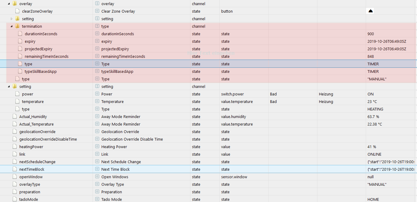

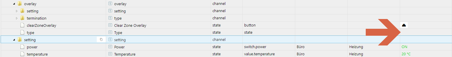

                  Hier die Datenpunkte
                  Stop !!!
                  Btw in der Home API Steht sehr wenig infos zu overlay schau dir die JSON states Mal an 14 oder 15 glaube ich
                  Kann Dir zwar gerade überhaupt nicht folgen, aber ich warte ab was noch kommt

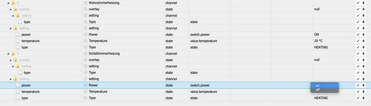

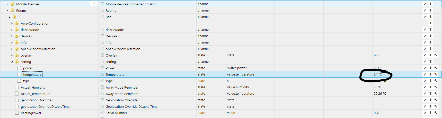

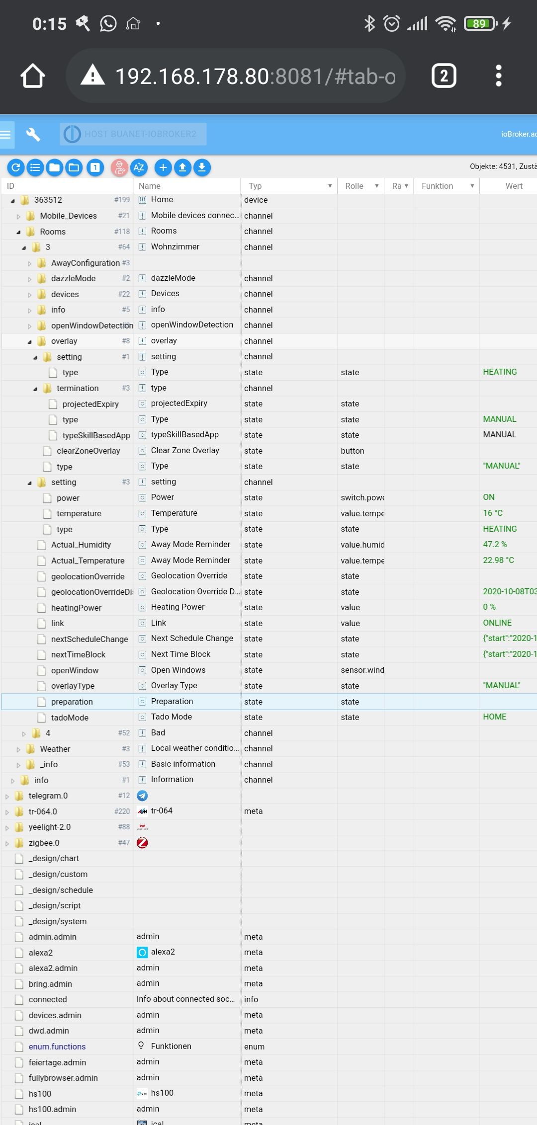

                          Ok erstmal eine generelle Frage. mit der neusten Version ist ein Steuern schon möglich ? Erstmal manuell. Falls ja wie ?
                            senger1985 @Hohenbostler last edited by
                            @Hohenbostler um die Temperatur zu ändern, trägst du einfach in den Datenpunkt "tado.0" -> "[deine homeid]" -> "Rooms" -> "[die raumid] -> "setting" -> "temperature" die gewünschte Temperatur ein.
                            Ist übrigens schon seit der Version 0.0.9 verfügbar, diese Funktion.
                            0.0.9 Implemented room temperature settings
                            (DutchmanNL) Capability to change room temperature
                            (DutchmanNL) small code fixes
                              Hohenbostler @senger1985 last edited by
                              @senger1985 sagte in [Aufruf] Neuer Adaper Tado:

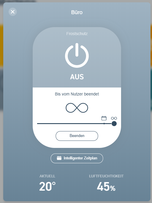

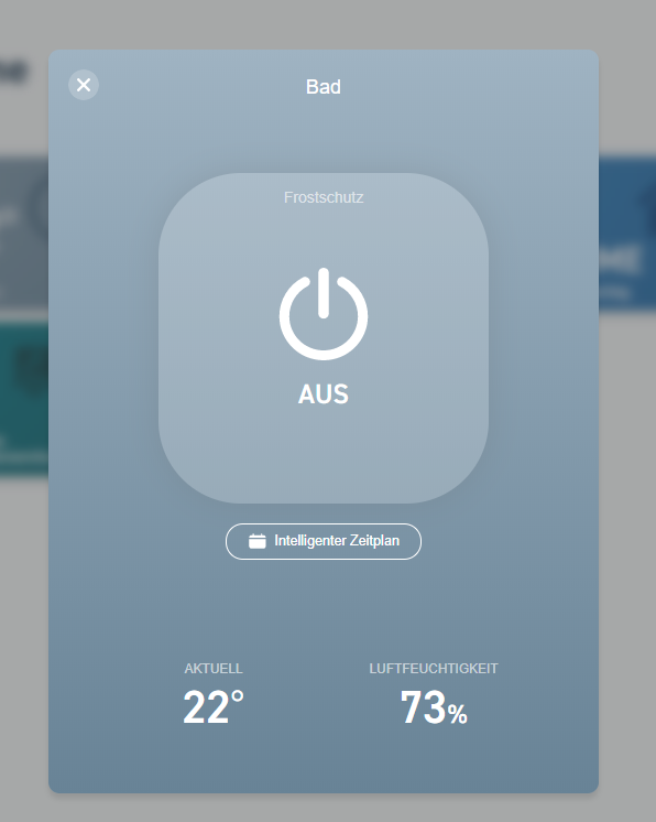

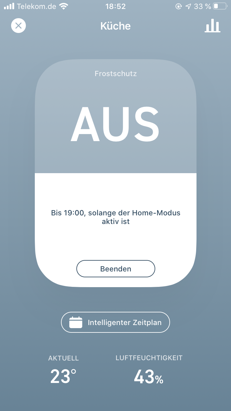

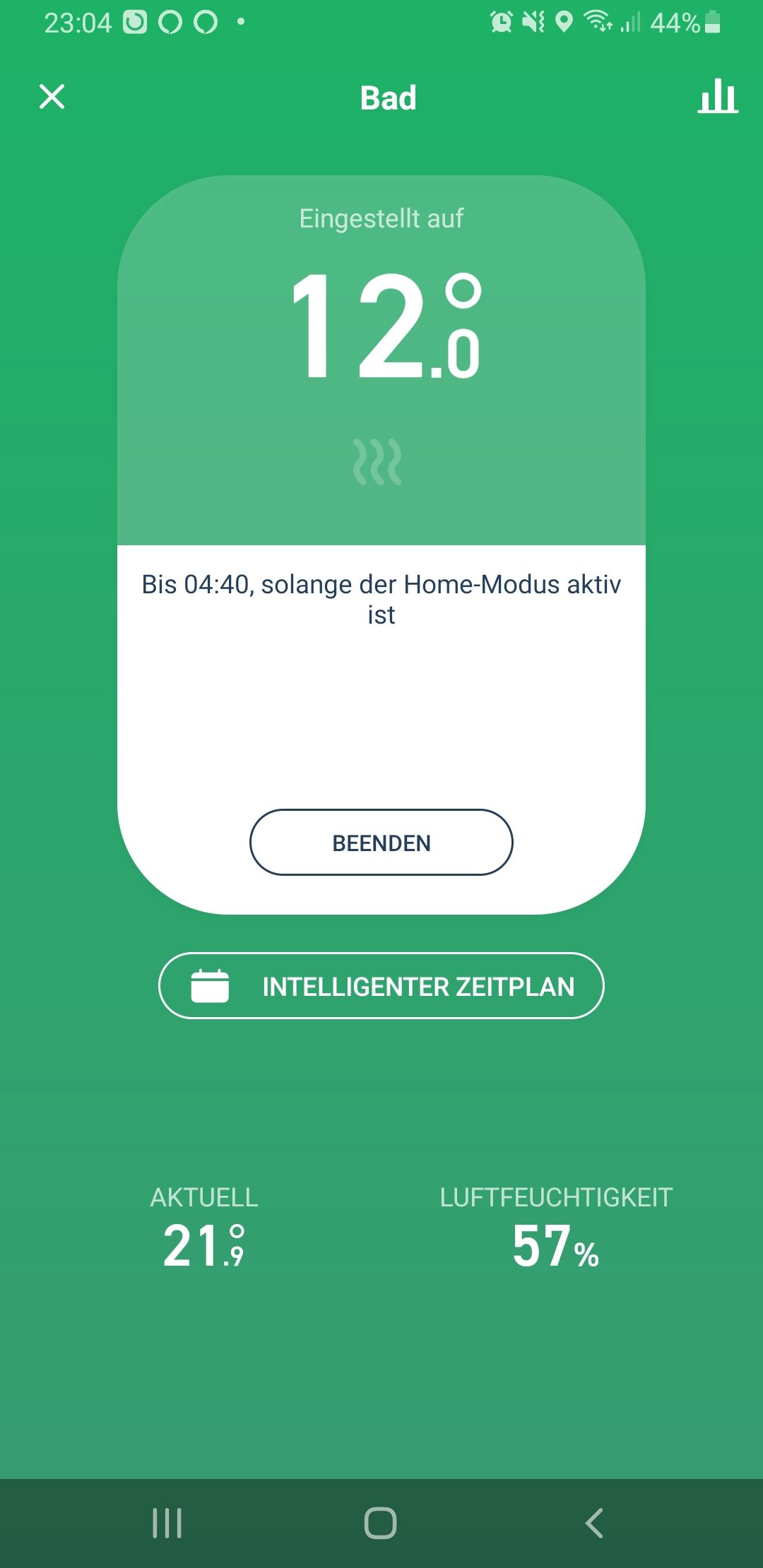

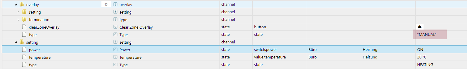

                              Hi, ok irgendwas versteh ich nicht. In die Temperature kann ich nicht eintragen -> Normalerweise doch nur doppelklick auf die Zahl und eintragen. Das geht leider nicht. Auch stimmt. iwas nicht. In der Tado App steht die Heizung auf Frostschutz.
                              im iobroker allerdings nicht,.
                                @Hohenbostler Sekunde, bin gerade am schauen, wo es da stockt.
