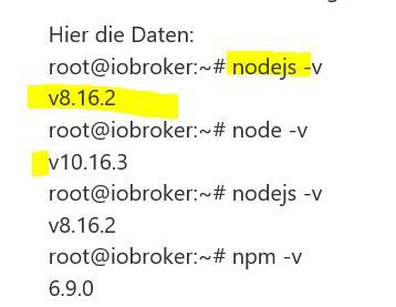

              Hier die Daten:
              root@iobroker:~# nodejs -v
              v8.16.2
              root@iobroker:~# node -v
              v10.16.3
              v8.16.2
              root@iobroker:~# npm -v
              6.9.0
              Admin-Adapter: 3.6.7
              Web-Adapter: 2.4.1
                Die Versionen sind nicht gleich … sollten beide v10.16.3 sein !
                Aktualisiere bitte nodejs.
