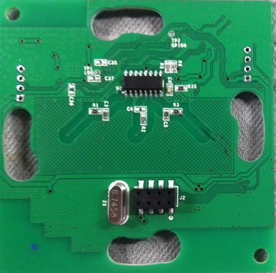

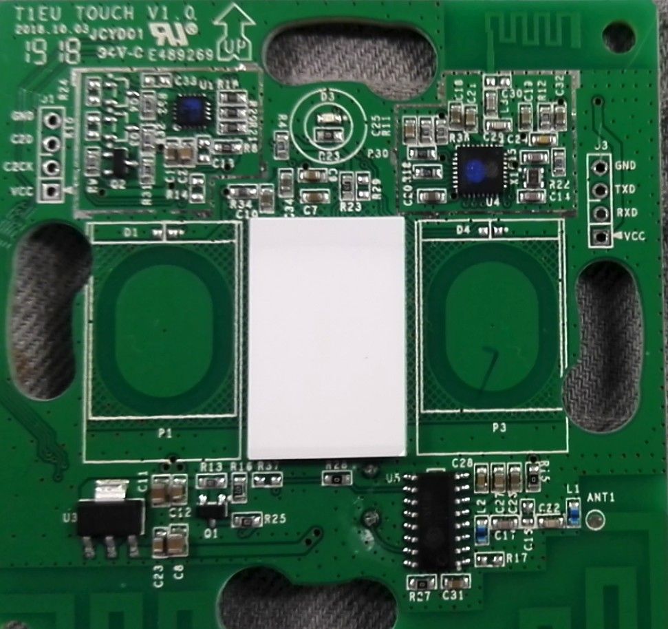

      habe mir probeweise einen Sonoff Touch bestellt.
      Modell T3EU1C.
      leider weis ich nicht, wie ich den in den Flash modus bekomme um Tasmota zu installieren.
      Die Anleitungen im I-Net ziehen nicht, da mein Platinenlayout ein anderes ist ( s.u.)
      weis vielleicht jemand Rat ?

              ich habe es geregelt bekommen über diesen link:
              https://github.com/arendst/Sonoff-Tasmota/wiki/Sonoff-T1
              dort runterscrollen auf "Sonoff T1 EU 3CH (2018-10-03)"
              gpi0 ist unter TP2 zu grounden
              die Baudate beim flashen über comx war bei mir auf 115000 eingestellt
