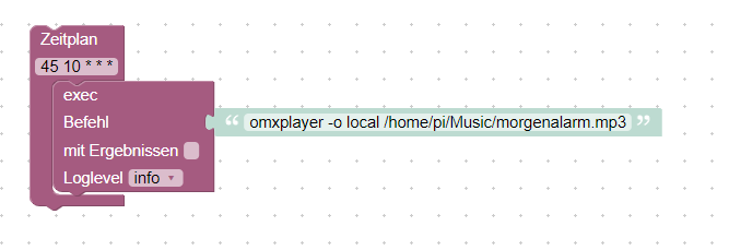

        @M-S-0 poste doch mal das Script
        M S 0 2 Replies Last reply Reply Quote 0
        • M S 0
          M S 0 @Jey Cee last edited by

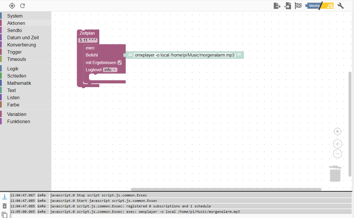

          Eigentlich ein sehr simples scirpt bei dem nicht viel schief gehen dürfte.
          • M S 0
            Danke schonmal im vorraus
            • Jey Cee
              @M-S-0 bitte dopppel posts vermeiden. Beiträge können Bearbeitet werden.
              Setz doch mal den haken bei "mit Ergebnissen". Dadurch solltest du im log sehen was passiert wenn er den befehl ausführt.
              M S 0 1 Reply Last reply Reply Quote 0
