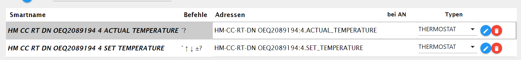

      Mein Problem hierbei ist, dass wenn ich sage "Alexa temperatur im Wohnzimmer auf 21 Grad", antwortet Alexa nicht mit "Temperatur im Wohnzimmer wurde auf 21 Grad gestellt" sondern
      "HM CRRT bla bla bla ist auf 20 Grad gestellt".
      Kann mir jemand sagen was ich falsch mache oder halte ich mich nicht an den "Best practise"?
      Was mich auch stört ist, dass ich zwei Geräte für ein Thermostat einbinden muss, einmal zum setzen und einmal zum abfragen der Temperatur.

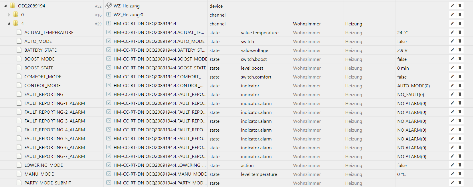

      Hier Bilder der Konfiguration:

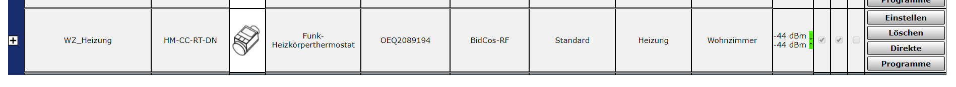

      HM CCU:
      Objekte:
      Cloud:
      sigi234 haselchen BBTown 3 Replies Last reply Reply Quote 0

          haselchen Most Active @R1Snake last edited by haselchen
          @R1Snake
          Den Smartnamen solltest Du ändern , damit Alexa dir den richtigen Namen wiedergibt.
          Rechts mit dem blauen Stift.
            R1Snake @sigi234 last edited by
            @sigi234 Laut Youtube Anleitung ja
              R1Snake @haselchen last edited by
              @haselchen Ja das könnte ich machen aber ich würde am liebsten das Alexa einfach nur den Raumnamen sagt.
              • haselchen
                @R1Snake
                Dann gib doch als Smartnamen den Raumnamen ein 😉

                  • BBTown
                    BBTown @R1Snake last edited by BBTown
                    @R1Snake sagte in Alexa spricht den Gerätenamen aus:
                    das ist auch logisch, da die aktuelle Temperatur in einem anderen Datenpunkt steht als die gewünschte Temperatur.
                    Meine Empfehlung wäre zudem die Abfrage der Temperatur mit dem Raumnamen zu machen, während ich die einzustellende Temperatur als "Heizung <Raumname>" bezeichnen würde.
                    Ergebnis:
                    "Alexa, stelle die Heizung im Wohnzimmer auf 21 Grad"
                    "Alexa, wie ist die Temperatur im Wohnzimmer?"
