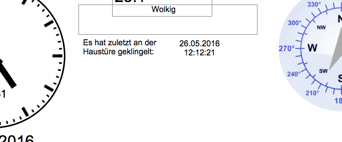

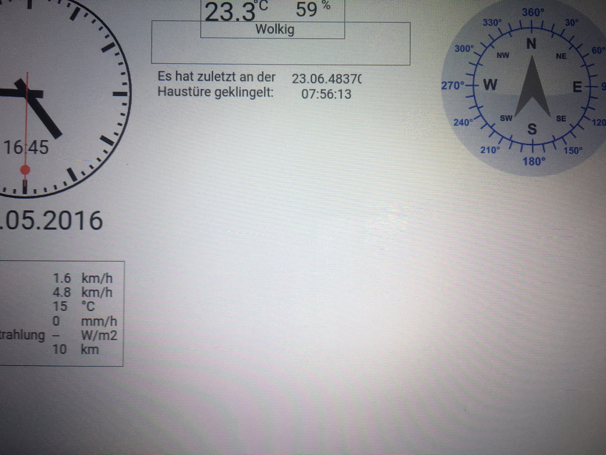

              • Mr. Burns
                Mr. Burns last edited by
                Ich hab mal die Bilder angehängt. In der schlechten Qualität ist ein Foto vom Tablet (Android App - VIS). Das andere ist ein screenshot.
                Der Screenshot (Safari Browser) zeigt den richtigen Wert an.
                • Bluefox
                  Bluefox last edited by
                  @Mr. Burns:
                  Gruß `
                  Man sollte natürlich sagen, dass es um App sich handelt. :roll:
                  Im App ist noch alte Version von vis verwendet. Werde ich demnächst updaten.
