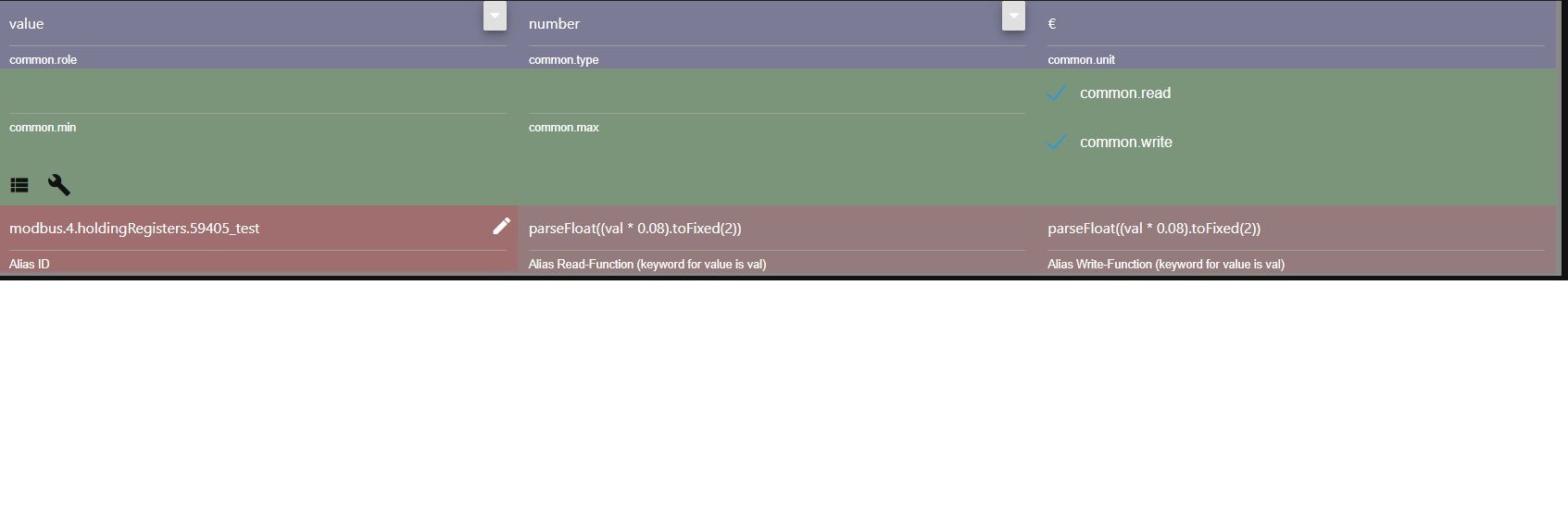

                      Guten Abend,
                      beschäftige mich gerade mit dem Alias Manager. Hatte jetzt das Problem das bei mir der SourceAnalytix Adapter nicht richtig gezählt hat.
                      Habe in meiner Verteilung ein Smartmeter von Siemens verbaut der von jedem Stromkreis die Leistung messen und protokolieren (Wirkleistung, Wirkenergie) kann.
                      Jetzt zu dem vorhaben:
                      Ich möchte in dem Alias Manager direkt die Energiekosten berechnen. Die Formel die in dem Beispiel eingetragen ist, klappt auch. Was ich nun verbessern möchte ist, dass anstelle der 0,08€ ein Datenpunkt verknüpft ist. Damit ich nicht immer alle Alias Punkte ändern muss, wenn sich der Arbeitspreis ändert.
                      Ich danke schon mal im voraus.
                        paul53 @JavaMafia last edited by
                        @javamafia sagte: dass anstelle der 0,08€ ein Datenpunkt verknüpft ist.
                        Das leistet ein Alias nicht, denn er kann nur einen Original-DP lesend auswerten.
                        Für die Multiplikation von zwei DP-Werten benötigt man ein Skript.
