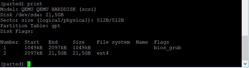

      Auf einem NUC läuft Proxmox, auf dem eine Ubuntu-VM läuft. Die dafür bereitgestellte Speichergröße/"Festplatte" war bei der Installation von ioBroker 10GB.

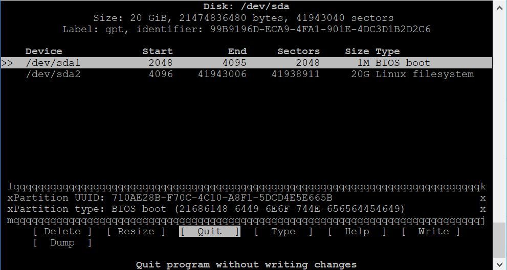

      Das hat irgendwann nicht mehr ausgereicht, deshalb habe ich unter Proxmox 10 weitere GB zugewiesen. Da ich von Linux wenig Ahnung habe, habe ich mit cfdisk oder parted es irgendwie hinbekommen, dass die ioBroker-Partition ohne Datenverlust nun mit 20GB angezeigt wird.

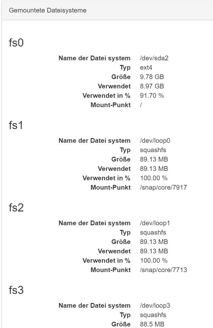

      ioBroker zeigt aber weiterhin nur knapp 10GB an.
      -> was muss ich machen, um die vollen 20GB durch ioBroker zu verwenden? Als Linux Neuling bin ich für jeden Tipp dankbar.

        Habe nur noch 3% freien Speicher 😕

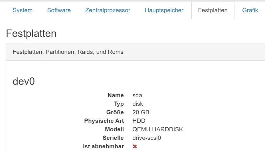

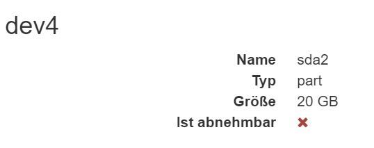

            parted und fdisk zeigen mir schon die richtige Größe der Partition an (20GB); in ioBroker wird die "Festplatte" dann auch mit 20GB angezeigt, aber als gemountes System werden nur die alten knapp 10GB angezeigt.
