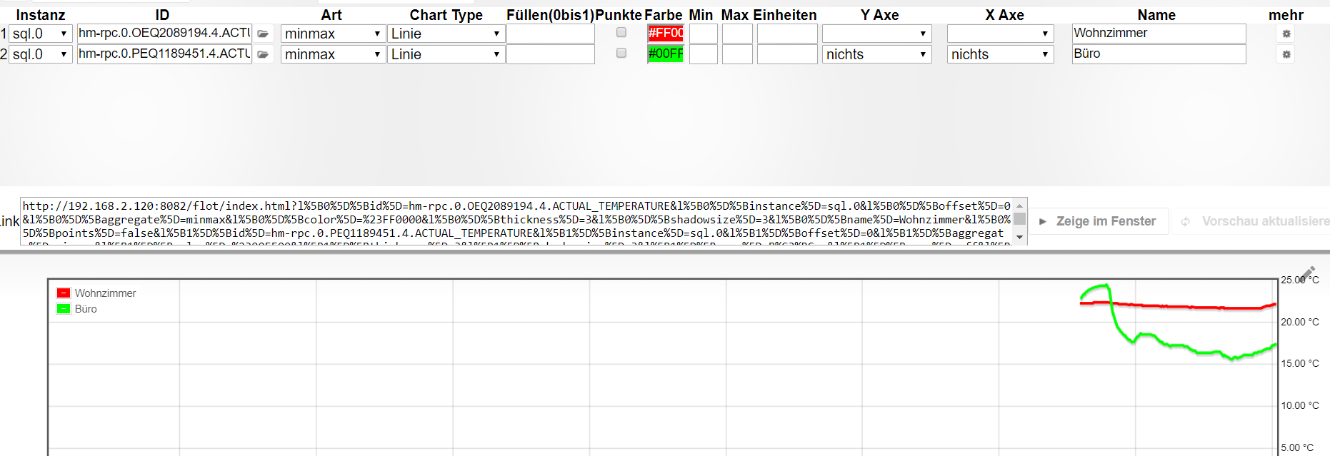

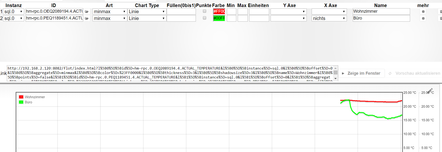

      ich habe ein Porblem mit Flot in der Version 1.9.2.
      Ich habe mir eine Grafik angelegt welche von 2 Thermostaten die Temperatur anzeigen soll. Das Logging geschieht über MYSQL und funktioniert auch wunderbar.
      Wie auf der Grafik zu sehen, sieht die Darstellung sehr gut aus. Jedoch wenn ich beim 2. Eintrag die Y-Achse ebenfalls ausblende ist die Linie verzogen und nicht mehr richtig:
      Liegt es an meiner Version oder mache ich was falsch?
        paul53 @R1Snake last edited by
        @R1Snake
        Es sollte zu jedem Wert Min und Max eingegeben werden, da sonst eine automatische Skalierung erfolgt, die eine Vergleichbarkeit der Werte unmöglich macht.
          @R1Snake
            R1Snake @paul53 last edited by
            @paul53 Hat funktioniert, danke 🙂

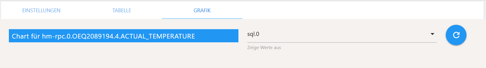

            Kannst du mir auch die Frage beantworten, warum ich in den Geräteeinstellungen keine Grafik angezeigt bekomme, egal wie oft ich auf Refresh klicke?

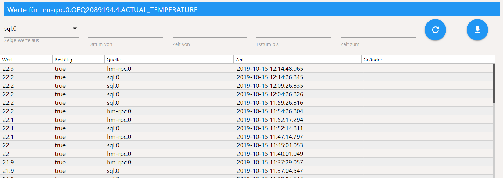

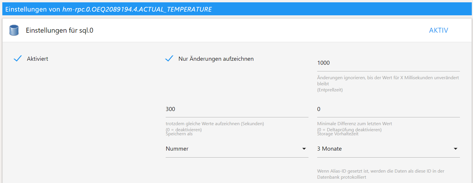

            Wieso sind in der Tabelle Logs vom Rpc und sql?
              @R1Snake sagte:
              Weil trotzdem alle 300 s Werte aufgezeichnet werden (sql.0), wenn sich der Wert durch hm-rpc.0 in der Zeit nicht geändert hat.

                Hat jemand ne Ahnung warum die Grafik nicht geladen wird?

                  tripper @R1Snake last edited by
                  @R1Snake
                  Hast du den Ricksaw Adapter installiert? Den braucht's dazu wenn ich mich recht erinnere
