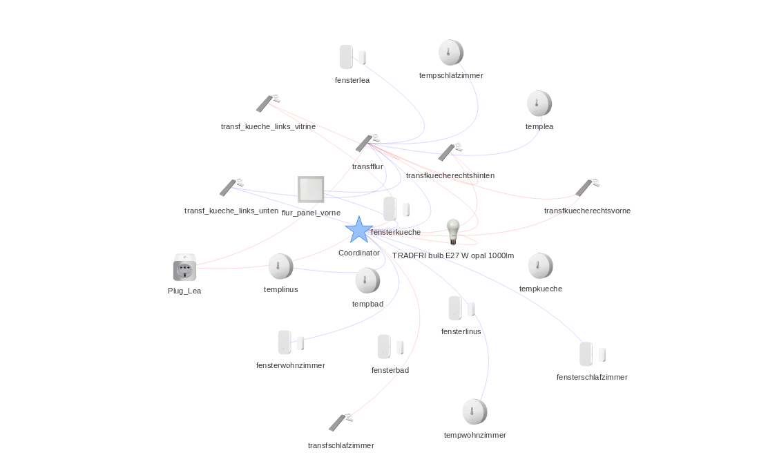

      ich habe folgendes Problem mit Zigbee.
      Bei machen Geräten kommt regelmäßig eine Fehlermeldung beim Schalten obwohl die Geräte schalten.
      2019-10-15 17:27:55.025 - error: zigbee.0 Zigbee publish to '0x000b57fffedb91a7', genOnOff - on - {} - 1 failed with error Error: rsp error: 16
      2019-10-15 17:27:55.789 - error: zigbee.0 Zigbee publish to '0x000b57fffef35ff4', genOnOff - on - {} - 1 failed with error Error: AF data request fails, status code: 205. No network route. Please confirm that the device has (re)joined the network.
      2019-10-15 17:28:05.335 - error: zigbee.0 Zigbee publish to '0x90fd9ffffe0d3789', genOnOff - off - {} - 1 failed with error Error: Timed out after 30000 ms
      2019-10-15 17:28:05.351 - error: zigbee.0 Zigbee publish to '0x000b57fffee1bf46', genOnOff - off - {} - 1 failed with error Error: Timed out after 30000 ms
      2019-10-15 17:28:24.942 - error: zigbee.0 Zigbee publish to '0x000b57fffee1bf46', genLevelCtrl - moveToLevelWithOnOff - {"level":254,"transtime":0} - 1 failed with error Error: Timed out after 30000 ms
      2019-10-15 17:28:24.942 - error: zigbee.0 Zigbee publish to '0x000b57fffee1bf46', genOnOff - on - {} - 1 failed with error Error: Timed out after 30000 ms
      2019-10-15 17:28:25.040 - error: zigbee.0 Zigbee publish to '0x90fd9ffffe0d3789', genLevelCtrl - moveToLevelWithOnOff - {"level":254,"transtime":0} - 1 failed with error Error: Timed out after 30000 ms
      2019-10-15 17:28:25.045 - error: zigbee.0 Zigbee publish to '0x90fd9ffffe0d3789', genOnOff - on - {} - 1 failed with error Error: Timed out after 30000 ms
      Ich nutze eine Zigbee Stick mit der Firmware 2.6.3 und die Version des Adapters ist 0.11.4.
      Im Betrieb habe ich diverse Komponenten.
      Die "Problem Kinder" sind Treiber/Trafos von Ikea.
      Kann jemand was mit der Meldung anfangen oder kennt das Problem?
