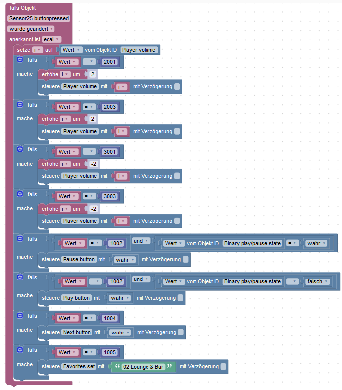

          wuzy last edited by wuzy
          So, ich habe die Anregung von @Ploebb aufgegriffen, die er bei Node-Red implementiert hatte und in eine einfache Lösung für IOBroker übersetzt.
          In der Tat ist es so, dass in meinen Augen eine sinnvolle Nutzung des Drehreglers nur dann möglich ist, wenn man sich auf die Gegebenheit einlässt, dass der Drehregler beim Beginn einer Drehung ein Event (Start-Event) abfeuert und erst ein weiteres Event sendet, wenn man das Drehen beendet oder in die entgegengesetzte Richtung dreht (Stop-Event).
          So, wie ich es verstehe, teilt der Symfonisk-Controller leider nicht die Drehgeschwindigkeit mit, so dass man je nach Dreh-Intensität die Lautstärke langsamer oder schneller verändern könnte.
          Ich habe daher ein Bloggly-Skript geschrieben, das alle Events aufnimmt. Sobald mit dem Drehen begonnen wird, wird in einem Interval alle x Millisekunden eine Änderung der Lautstärke an Sonos (Erhöhen bzw. Erniedrigen) gesendet. Der Wert, mit dem die Lautstärke verändert wird (z.B. +/- 1), habe ich ebenfalls als Konstante hinterlegt. Je kürzer das Intervall gewählt wird, desto schneller erfolgt die Lautstärke-Änderung, aber es entsteht auch mehr Netzwerk-Traffic zwischen IOBroker und den Sonos-Komponenten. Wenn man etwas an den einzelnen Parametern herumprobiert, wird man für die eigene Umgebung den besten Kompromiss finden. Sobald man mit dem Drehen aufhört bzw. in die entgegengesetzte Richtung gedreht wird, wird das ursprüngliche Intervall beendet.
          Ich habe die jeweiligen IDs für den zu steuernden Sonos-Lautsprecher (bzw. Lautsprechergruppe) und des Symfonisk-Controllers als Variablen hinterlegt. So muss man zur Nutzung des Scripts in der eigenen Umgebung nur die entsprechenden Objekt-IDs anpassen.

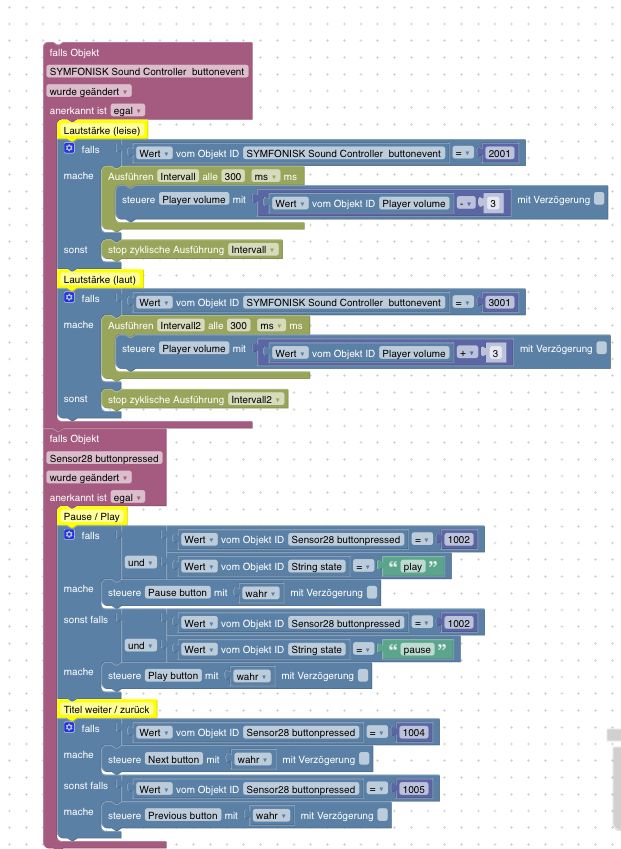

            Ich habe Symfonisk mit Blockly eingebunden:
              <variables>
                <variable type="interval" id="Intervall">Intervall</variable>
                <variable type="interval" id="Intervall2">Intervall2</variable>
              </variables>
              <block type="on" id="MJ`3/E5Xn|kSTEjJUI=B" x="663" y="739">
                <field name="OID">deconz.0.Sensors.28.buttonevent</field>
                  <block type="comment" id="EJW;Qe3Z*x]y2-oomMGU">
                    <field name="COMMENT">Lautstärke (leise)</field>
                      <block type="controls_if" id="Oh-`,z(LtV}PJ%pk!CC:">
                          <block type="logic_compare" id="/|;4$b!$?F3un0^+4ujL">
                            <field name="OP">EQ</field>
                              <block type="get_value" id="`rR{yeU8+GRA/rbRvPd:">
                              <block type="math_number" id="6U}?}tLt8^~l1MX.gM4z">
                                <field name="NUM">2001</field>
                          <block type="timeouts_setinterval" id="IM:U)6KGlf]w(#oLvL4(">
                            <field name="NAME">Intervall</field>
                            <field name="INTERVAL">300</field>
                            <field name="UNIT">ms</field>
                              <block type="control" id="cT5:#@b2b_cC^R/XGTy#">
                                <field name="OID">sonos.0.root.192_168_0_113.volume</field>
                                  <block type="math_arithmetic" id=",,/`O7DL5]~1GIP+z9{d">
                                      <shadow type="math_number" id="s$KKp4L@6J),#p!6oU8P">
                                        <field name="NUM">1</field>
                                      <block type="get_value" id="418to0;#O$seY*OIuJb{">
                                      <shadow type="math_number" id="URr^:}Xo4G*,^c/V1pC%">
                                        <field name="NUM">3</field>
                        <statement name="ELSE">
                          <block type="timeouts_clearinterval" id="#dCvL8#Jh`0]wo#5FJn,">
                          <block type="comment" id="8gjU##)L^+jA{?Jmjf~1">
                            <field name="COMMENT">Lautstärke (laut)</field>
                              <block type="controls_if" id="Rv;$s8$TMz_d/gL?c^dK">
                                  <block type="logic_compare" id="4=hz4q!^=2PDMvgqVxV]">
                                      <block type="get_value" id=".Feeqb[!-{;/b[=.4ZVB">
                                      <block type="math_number" id="IvkrXHxOZy8]g0%ExwGl">
                                        <field name="NUM">3001</field>
                                  <block type="timeouts_setinterval" id="]TJLIdIDG5{M+/sB|mof">
                                    <field name="NAME">Intervall2</field>
                                      <block type="control" id="D27A[)bxm0Ea`t}7rek{">
                                          <block type="math_arithmetic" id="zzVFlZ9SY+LD9Sf^T@-H">
                                            <field name="OP">ADD</field>
                                              <shadow type="math_number">
                                              <block type="get_value" id="HyPY6$|?Q2k1fi}uldaY">
                                              <shadow type="math_number" id="t~3G_W`B=mt!VPb8r:O~">
                                  <block type="timeouts_clearinterval" id="e%`bcp?VdADmq.fbYGPe">
                  <block type="on" id="eTJR@*cGi{znN9-Aim4)">
                    <field name="OID">deconz.0.Sensors.28.buttonpressed</field>
                      <block type="comment" id="t^/YA.7E,E4=F=J$K0^^">
                        <field name="COMMENT">Pause / Play</field>
                          <block type="controls_if" id="}X0andy*UM6sinn3Ivrs">
                              <block type="logic_operation" id="7f==/vv;Q]}(sk$nWF[g" inline="false">
                                <field name="OP">AND</field>
                                  <block type="logic_compare" id="Q8iD!@C248yC:.=P?740">
                                      <block type="get_value" id="(`9)GmfJY,A*sk^89)~~">
                                      <block type="math_number" id="+JopBt94(jOLaPlwkuJ!">
                                        <field name="NUM">1002</field>
                                  <block type="logic_compare" id="SmobNXiZ`s`ZLUTF]$_}">
                                      <block type="get_value" id="xx8[jMhlt1sPRLBU8((A">
                                        <field name="OID">sonos.0.root.192_168_0_113.state</field>
                                      <block type="text" id="BYS1ousW(@Hj@^9z9Y/a">
                                        <field name="TEXT">play</field>
                              <block type="control" id="khKzr!/O]}f+S;HnM;2?">
                                <field name="OID">sonos.0.root.192_168_0_113.pause</field>
                                  <block type="logic_boolean" id="{0!GjrK4%kEDj9LNjjiM">
                            <value name="IF1">
                              <block type="logic_operation" id="[Drc)ZFEJ64t%X$}ZsAI" inline="false">
                                  <block type="logic_compare" id="kY%t.NN!3Il-COFjFr2L">
                                      <block type="get_value" id="p$Umzlq:@`WLSh=5Ig|A">
                                      <block type="math_number" id="yF]{Dl}ez%|[kZ.MKalt">
                                  <block type="logic_compare" id="dQZk(G!B?DDX,`ZWNe4m">
                                      <block type="get_value" id="o2?F[Ap@U#[wnOqd5{#)">
                                      <block type="text" id="@mCgwfzw2@^{JhuSGhA*">
                                        <field name="TEXT">pause</field>
                            <statement name="DO1">
                              <block type="control" id="S-oiL~Y|MJHu5wx8c@|V">
                                <field name="OID">sonos.0.root.192_168_0_113.play</field>
                                  <block type="logic_boolean" id="YE8Ir?n/U;Bteqfh4x(L">
                              <block type="comment" id="eLQ|AjrBtt#/j7zeFXYf">
                                <field name="COMMENT">Titel weiter / zurück</field>
                                  <block type="controls_if" id="}{xm:xo`iUG.,Q31G{MK">
                                      <block type="logic_compare" id="^u%HjzL{QYA(f^{_{sw%">
                                          <block type="get_value" id="SH^B2JQ3.u^_oW,0)p;=">
                                          <block type="math_number" id="%K-QH{3b}vOc(egO6opN">
                                            <field name="NUM">1004</field>
                                      <block type="control" id="Q39Q#2dxhBkB3hEkxnZQ">
                                        <field name="OID">sonos.0.root.192_168_0_113.next</field>
                                          <block type="logic_boolean" id="De=t(_MqSVwkdzN%};g|">
                                    <value name="IF1">
                                      <block type="logic_compare" id="k:1mI75zy[PBDbEqGrbB">
                                          <block type="get_value" id="uk4v!C6]UZ9#=/sqb+Tf">
                                          <block type="math_number" id="unmRx)`V[!lRp(K#zHAq">
                                            <field name="NUM">1005</field>
                                      <block type="control" id="IaTPmfQ9W])8/7qp:?.+">
                                        <field name="OID">sonos.0.root.192_168_0_113.prev</field>
                                          <block type="logic_boolean" id="uq=A%QKpMBhr9lgk_Z?P">

                    Liebe Broker:
                    Probleme mit dem pairing hatte ich nicht (Raspbee). Einfach als Schalter/Ikea/Dimmer die Suche starten und den pairing button 4 mal pressen funktioniert einwandfrei. Die Suche wird zwar nicht erfolgreich beendet aber hinter dem Anmeldefenster sieht man den Symfonisk Controller nach einigen Sekunden in der Liste auftauchen. Im Deconz Adapter tauchen sie sauber auf unter "Sensors" nachdem man ihn einmal kurz bedient hat werden alle Datenpunkte für verschiedene Buttons angelegt. Diese stammen wohl von der runden FB mit den 4 Tasten und funktionieren nicht. Aber der buttonpressed Wert lässt sich einwandfrei auslesen.
                    Es ist interessant andere Ansätze zu sehen um das gleiche zu erreichen.
                    Beim Drehen des Symfonisk Buttons wechselt der Wert "buttonporessed" ja zwischen 2001 und 2003 (für lauter) bzw zwischen 3001 und 3003 (für leiser) hin und her. Eine volle Drehung sind etwa 5 solcher Wechsel.
                    Ich bin Blockly Anfänger und habe hierauf basierend folgende wie ich finde einfache Variante gewählt:
                    Das funktioniert für mich soweit einwandfrei und auch sehr fein wenn man es wünscht. Hierfür ist dann der Änderungswert einfach anzupassen. Für mein TV Setup im Wohnzimmer habe ich 1erSchritte für Musik speaker habe ich 2er Schritte gewählt.
                    Anders als bei der Einbindung über den Tradfri Gateway lassen sich die Sonos Geräte auch einzeln steuern wenn sie in Gruppen eingebunden sind (das geht mit dem Gateway nicht und das war das K.O. Kriterium für mich und ich habe den Gateway wieder zurück gegeben).
                    Es gibt zumindest bei mir lediglich ein Problem, dass sich der Player Volume für den Speaker der aks Koordinator einer Gruppe fungiert nicht korrekt regeln lässt, da scheint es eine Abhängigkeit mit dem Gruppenvolume zu geben. Ich habe dies bei Github dem Entwickler des Sonos Adapters gemeldet.

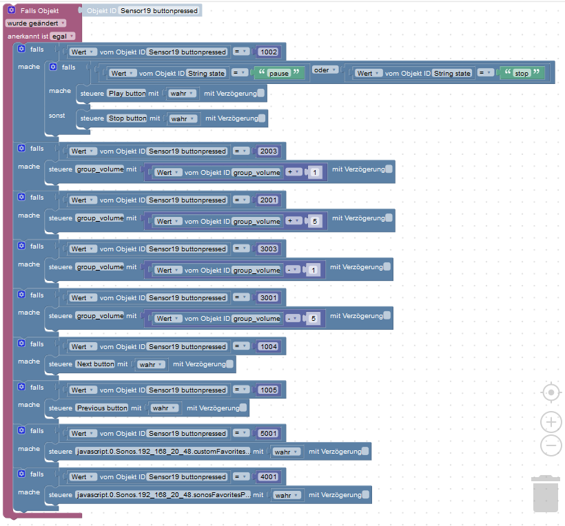

                    @wuzy

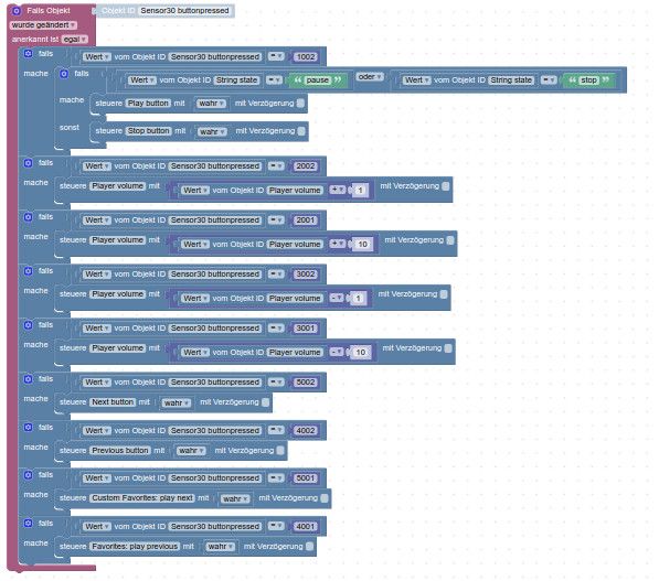

                    @capitaenz
                    Ich glaube Eure Ansätze über die Zeit zu gehen haben den Nachteil, dass die Drehgeschwindigkeit egal ist. Solange man dreht verändert sich die Lautstärke egal ob man schnell oder langsam dreht.
                    Ich denke Eure Ansätze wären gut geeignet um den kleinen weissen quadratischen 6 Euro Trafri Dimmer einzubinden. Dieser meldet einen Wert wenn man eine Taste drückt und einen anderen wenn man wieder los lässt. Es gibt nicht wie bei dem Drehregler ein Springen des Wertes. Die Zeit zwischen Anfang und Ende kann man mit Euren Methoden verwenden um u.a. zu Dimmen oder auch die Lautstärke zu regeln. Wenn ich mal ganz viel Zeit habe probiere ich Eure Skripte mal aus.
                    hier noch das Skript als Export:
