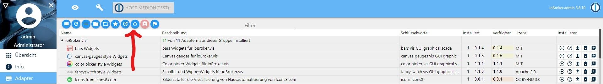

                            • sigi234
                              sigi234 Forum Testing Most Active @joergeli last edited by sigi234
                              @joergeli sagte in [Gelöst] TR-064 Adapter startet nicht:
                              P.S. Kann mir auch mal jemand erklären, was es mit der "Katze" auf sich hat ?
                              = Installieren aus eigener Url
                              Expertenmodus einschalten, Rechts neben Katze
                              Auf beliebig gehen, Url reinkopieren, installieren, upload machen, Instanz hinzufügen.
                              Url:
                              https://github.com/iobroker-community-adapters/ioBroker.tr-064-community.git
                              Vorher ein BACKUP nicht vergessen. Du musst wissen was du machst.
                              joergeli 1 Reply Last reply Reply Quote 0

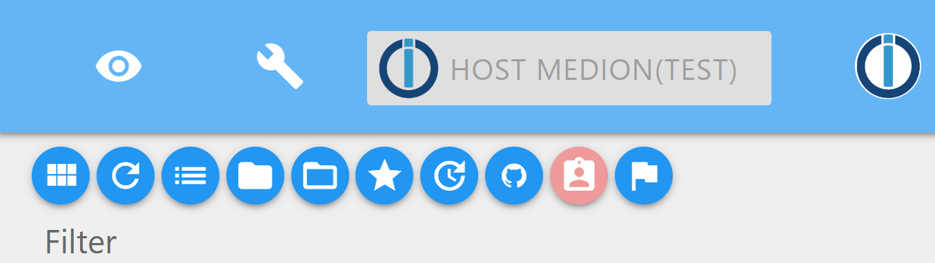

                                  • sigi234
                                    Ach, das soll 'ne Katze sein? Ich habe das immer für ein Kopfhörer-Symbol gehalten
                                    ZOOM:
