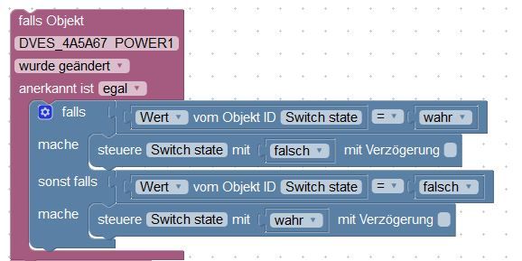

          Das gleiche habe ich auch nur mit Shellys hinter den Schaltern.
          So wie Wildbill schon sagt, musst du deine Lampe Dauerphase geben und mit ioBroker die Schalterstellung abfragen und damit die Lampe schalten.
          Du musst den Schalter einfach nur auf "wurde geändert" triggern. Im Skript prüfst du dann ob die Lampe schon an oder aus ist und schaltest dementsprechend ein oder aus. Das triggern auf "wurde geändert" musst du deshalb machen, weil wenn du die Lampe mit dem schalter einschaltest und mit Alexa/Siri/Handy wieder aus schaltest, wäre die Schalterstellung ja noch auf an und du müsstest dein Schalter dann kurz an und aus machen damit der wieder reagiert.
          "DVES..." ist der Shelly hinterm Schalter und "Switch state" ist die Tradfri.
