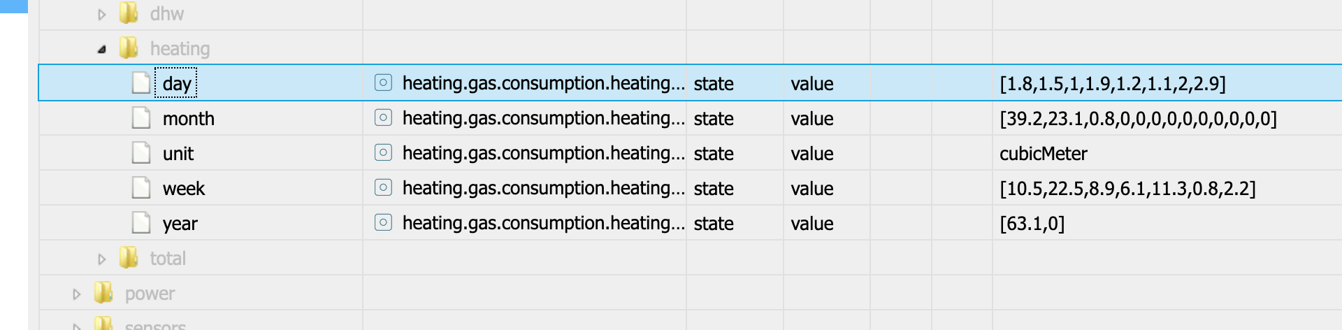

                      Hier mein screenshot aus dem Adapter Viessmannapi.
                      Die als "Wert" gelieferten Daten (8 Zahlen in "day") möchte ich einzeln in Vis verwenden. Es handelt sich um den Gasverbrauch heute, gestern, vorgestern usw.
                      Für mich scheint es sinnvoll, die Werte zu trennen und in einzelne Datenpunkte zu schreiben.
                      Ich hoffe ich habe schon etwas mehr mitgeteilt. Wie gesagt bin ich hier blutiger Anfänger und wende mich erstmals an das Forum.
                      Auf jeden Fall: vielen Dank!
                        paul53 @mb53612 last edited by paul53
                        @mb53612
                        // IDs anpassen !
                        const idDay = 'viessmann.0.xyz.heating.day';
                        const idTage = 'Viessmann.Heizung.Tag-'
                        var arr = getState(idDay).val;
                        if(typeof arr == 'string') arr = JSON.parse(arr);
                        for(let i = 0; i < arr.length; i++) {
                           createState(idTage + i, arr[i], {type: 'number', unit: 'm³'});
                        on(idDay, function(dp) { // triggert bei Wertänderung
                           arr = dp.state.val;
                              setState(idTage + i, arr[i], true);
                        EDIT: Zeile 5 korrigiert
                          mb53612 @paul53 last edited by
                          Super!
                          Vielen Dank!!!!! Läuft natürlich einwandfrei!
