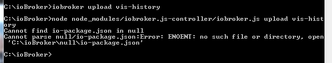

                    iobroker upload vis-history
                    • bahnuhr
                      klappt auch nicht:
