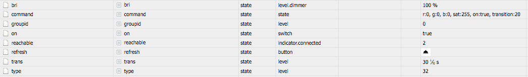

      ich bin seit heute Besitzer eines Osram Smart+ Motion Sensors und hab mich schon tierisch gefreut. Nun allerdings die Ernüchterung.
      Den Motion Sensor konnte ich soweit mit dem Lightify Gateway verbinden und er wird mir auch in der Objektliste in iobroker angezeigt. Allerdings sind die Datenpunkte anders, wie ich mir erhofft habe. Ich hatte mir erhofft, dass es einen Datenpunkt gibt, der auf true springt, wen der Sensor eine Bewegung erkennt.
      Hier mal die Datenpunkte:
      Nun zum eigentlichen Problem. Egal was der Bewegungsmelder macht oder erkennt, es ändert sich nichts an den Daten. Kann es sein, dass der Bewegungsmelder nicht 100% unterstützt wird? Oder hab ich etwas übersehen/vergessen um den Sensor zum Laufen zu bekommen?
      Wäre super, wenn mir jemand helfen könnte.

        ich habe ganz andere Datenpunkte bei dem osram motion+ sensor. Sieht für mich eher nach einer Lampe aus.
          leuchtturm @scotty last edited by
          @scotty ich habe die gleiche Sicht in den Objekten.
          Zeig doch bitte mal dein Objekt.
            arteck Developer Most Active @pat3195 last edited by
            @pat3195 das ist eine Lampe was du da postest ..

              ich habe auch seit gestern den Osram Smart + Motion Sensor. Das Gateway erkennt den Sensor richtig als Motionsensor. Der Lightify-Adapter legt jedoch nur die bereits oben angeführten Lampen-Datenpunkte an. Gibt es dafür bereits eine Lösung?
