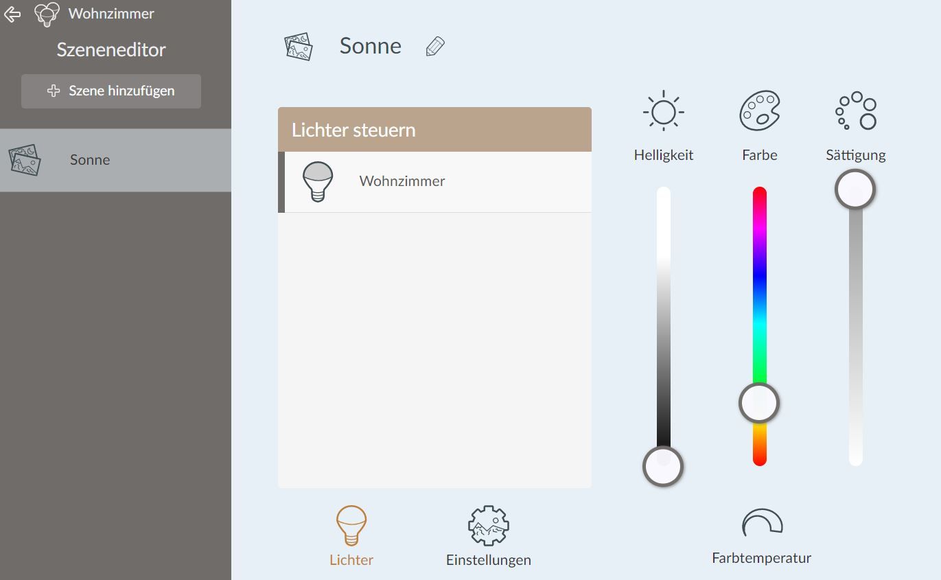

            hmm ... weiss jemand wie es sich mit Szenen verhällt?
            Kann man ohne einer HUE Bridge und/oder zugehörigen Apps welche erstellen, übergeben und aktivieren?

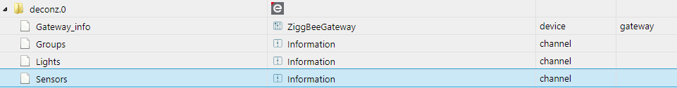

              @skokarl kann ich auch alles so bestätigen, habe die Woche auch einen Conbee 2 bekommen und gestern alle Hue Lampen eingerichtet, auch die Ikea Fernbedienung, Ikea Bewegungsmelder und paar Xiaomi Sachen. Funktioniert alles einwandfrei, bin sehr zufrieden mit dem Stick und die Hue Bridge liegt jetzt im Schrank.
              Die Objekte für Hue Lampen des Deconz Adapters sind fast identisch mit denen des Hue Adapters, heißt du kannst auch dort alles einstellen.
              In der Weboberfläche "Phoscon" des Conbee Sticks kannst du auch alle Farben, Gruppen usw erstellen, die werden dann in den Deconz Adapter von ioBroker übertragen.

                @BBTown ja geht direkt in der Phoscon Weboberfläche.

                  @BBTown @coyote Ich habe es selbst nie gebraucht, aber es ist auch möglich das mit dem Adapter zu machen. Dazu hat ein anderer User den Adapter um Entsprechende Objekte erweitert.
                  • coyote
                    coyote Most Active last edited by
                    Stimmt, hab ich gerade erst entdeckt, da gibt einen DP "create Scene" direkt in ioBroker

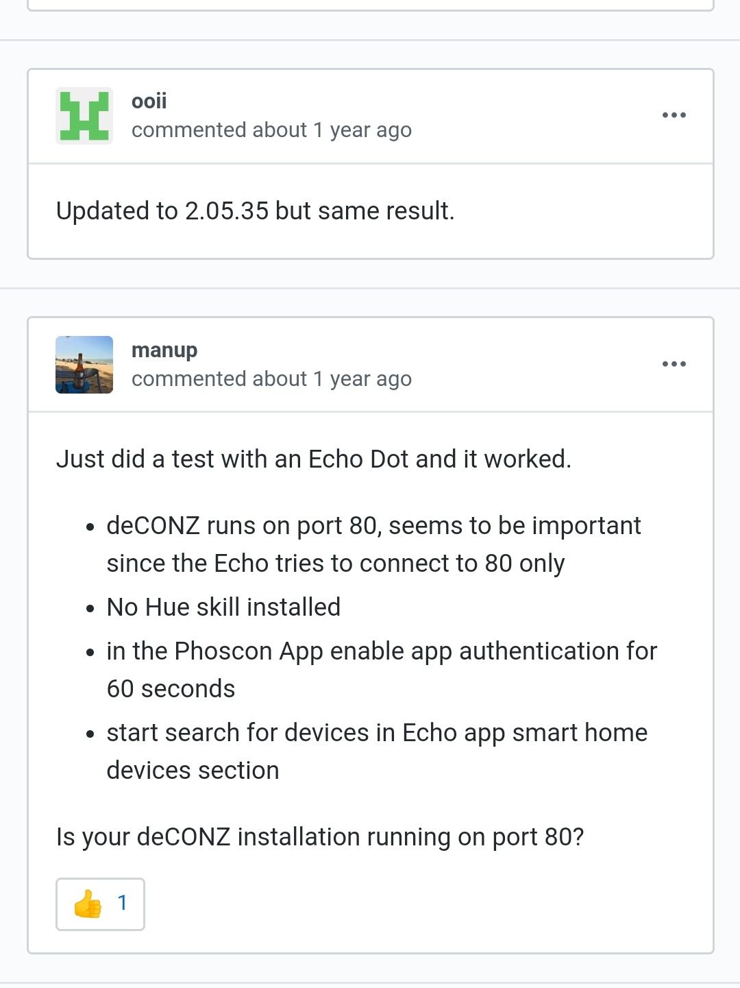

                              @skokarl ja, klar über den hue Skill geht das natürlich auch. Für Google musst du den iot Adapter nehmen, da hab ich aber jetzt auch noch nicht ausprobiert ob die Hue Lampen mit deconz da drüber laufen. Habe auch ne Sonos One. Aber mit dem Alexa Adapter müsstest du doch die Datenpunkte von deconz für die Hue auch ansteuern können🤔
                              • coyote
                                Hab mal kurz gegoogelt, sollte wohl auch so mit Alexa funktionieren

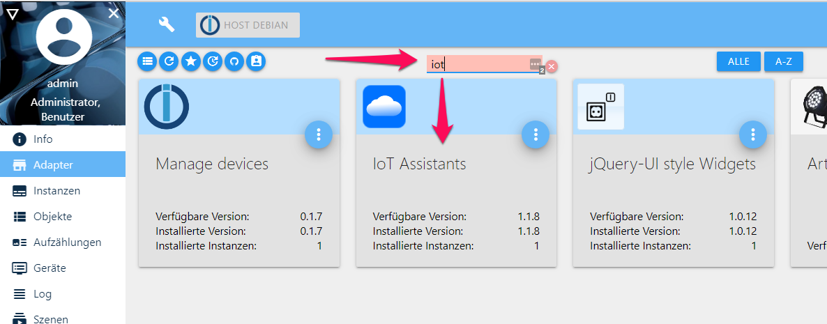

                                            skokarl @BBTown last edited by skokarl
                                            @BBTown sagte in Stick statt Hue Bridge:
                                            @skokarl
                                            Nein, nicht cloud !!
                                            sondern IoT
                                            sei mal so nett und zeig mir nen screenshot von dem Adapter in der Adapter Auswahl .....
