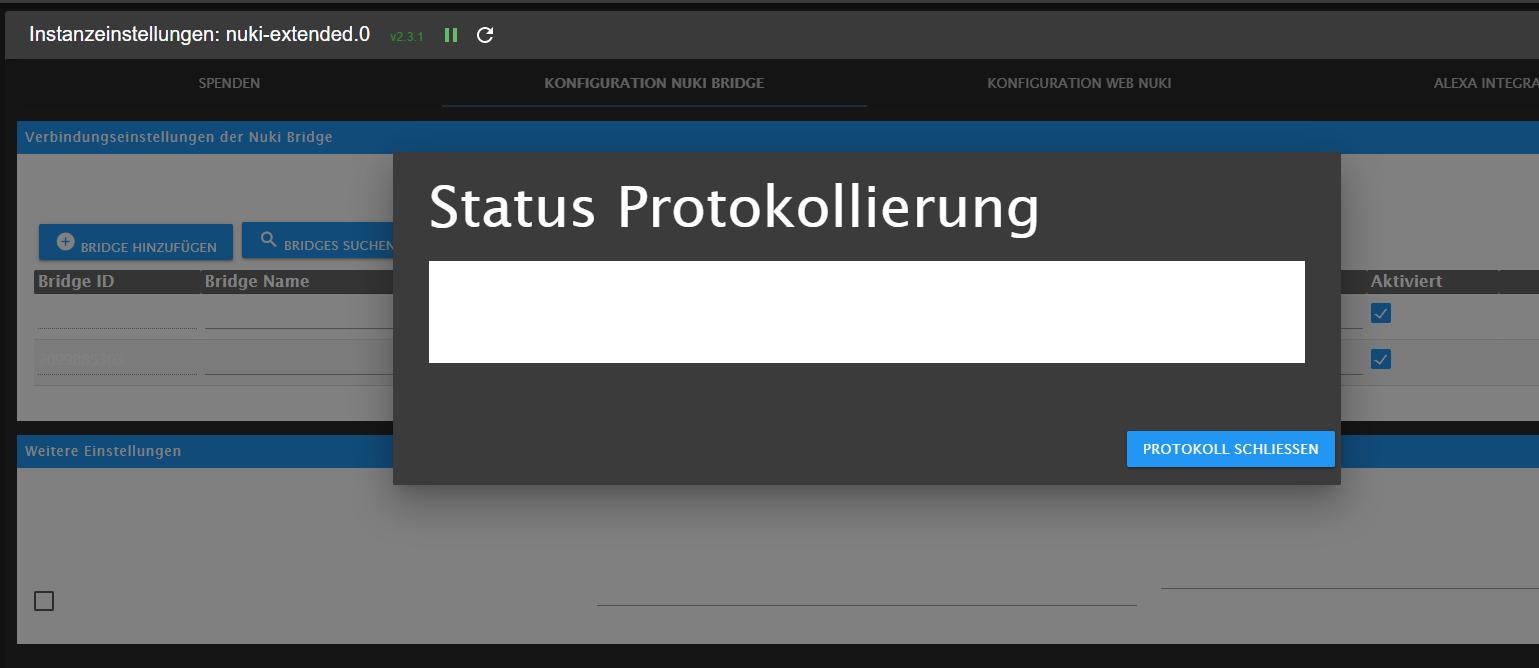

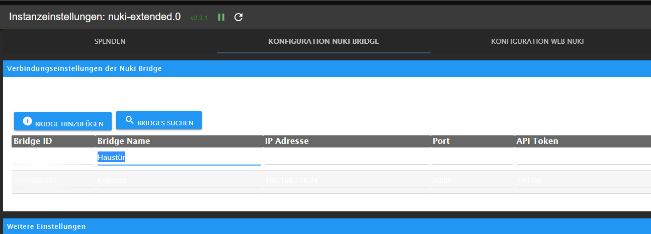

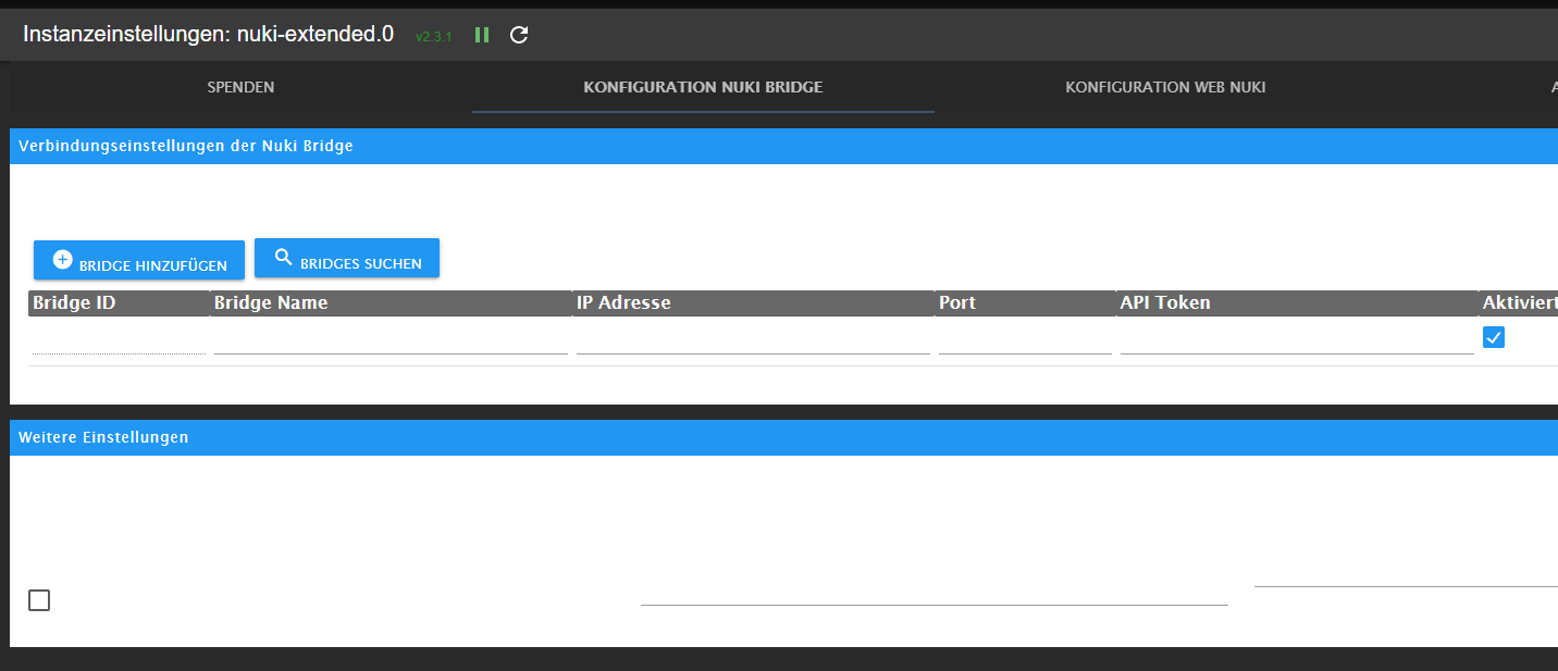

              AndreasK last edited by AndreasK
              Ich habe es jetzt hin bekommen.
              Die Bridges Suche "funktioniert", nur leider wird nichts im Adapter angezeigt. Wenn man nun doppelt auf das "leere" Feld klickt, wird der Eintrag angezeigt.
              Ich musste nur noch die fehlenden Infos eintragen.
              Es scheint ein Anzeige-Problem im Adapter zu bestehen. Ggf. ist das nur bei mir so, oder allgemein
                Thomas Braun Most Active @AndreasK last edited by
                @andreask sagte in Test Adapter Nuki-extended v2.0.x:
                Es gibt einige Adapter, die ein Problem mit dem 'DarkMode' haben.
                  AndreasK @Thomas Braun last edited by
                  @thomas-braun sagte in Test Adapter Nuki-extended v2.0.x:
                  Stimmt. DarkMode aus und es wird alles sauber angezeigt. Das ist der erste Adapter, welches das Problem bei mir hat.
                  Wieder ein Problem weniger 😊

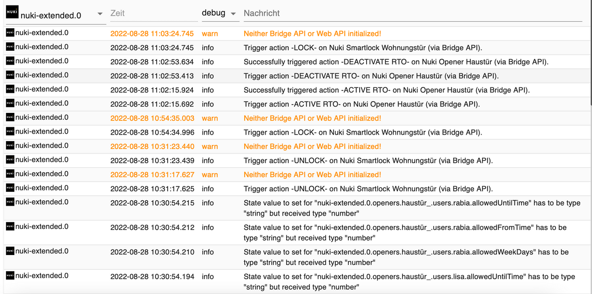

                    Ron Cold @leonracer last edited by
                    @Zefau auch ich habe das Problem, dass ich mein Nuki SmartLock 3 Pro nicht über den IoBroker schalten kann. Gleiche Fehlermeldung wie bei leonracer.
                    Kannst du mir sagen wo mein Fehler liegt!? Der Opener lässt sich ohne Probleme schalten. Habe die v2.6.5 installiert.
                    Danke für deine Unterstützung.

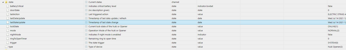

                                  thorkillar last edited by

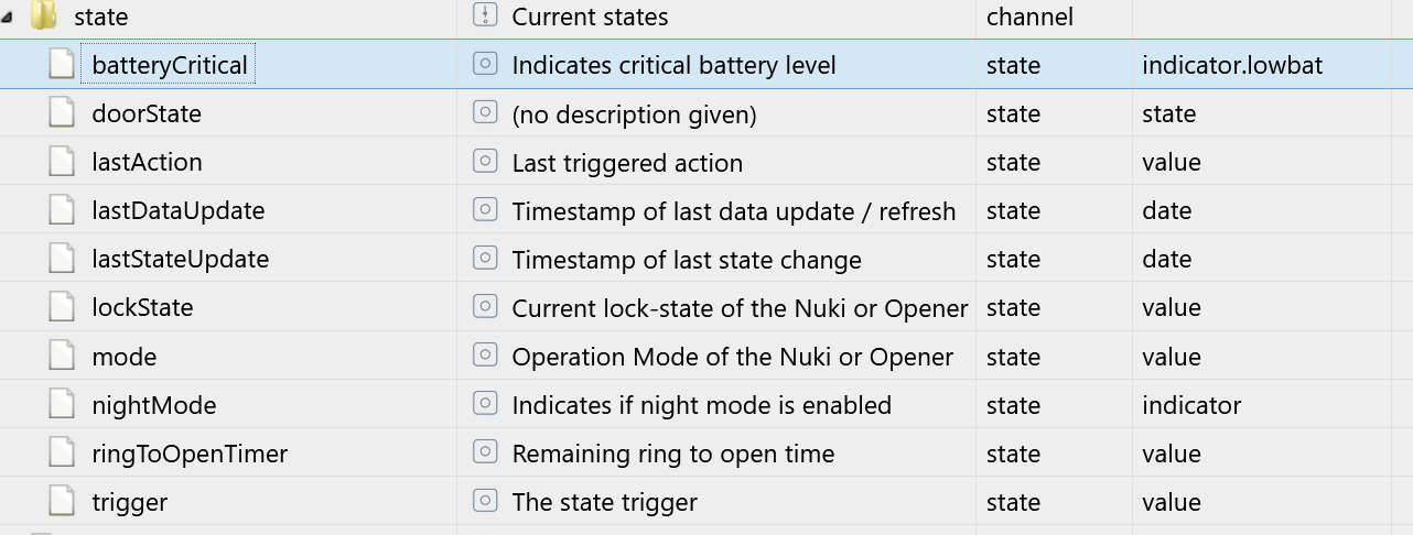

                                  Moin,

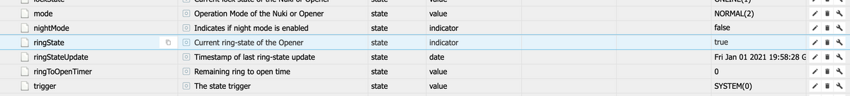

                                  ich habe eine Frage zum Nuki Opener.
                                  Der Status "nuki-extended.0.openers.opener_ta.state.ringState" zeigt true an, wenn es geklingelt hat?
                                  Wenn ja, woran kann es liegen, wenn der Status nicht aktualisiert wird.?
                                  Danke und Grüße

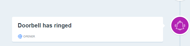

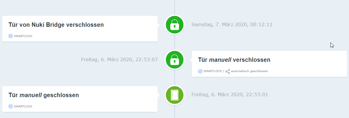

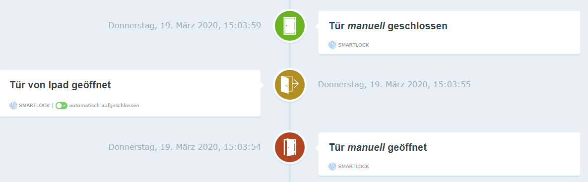

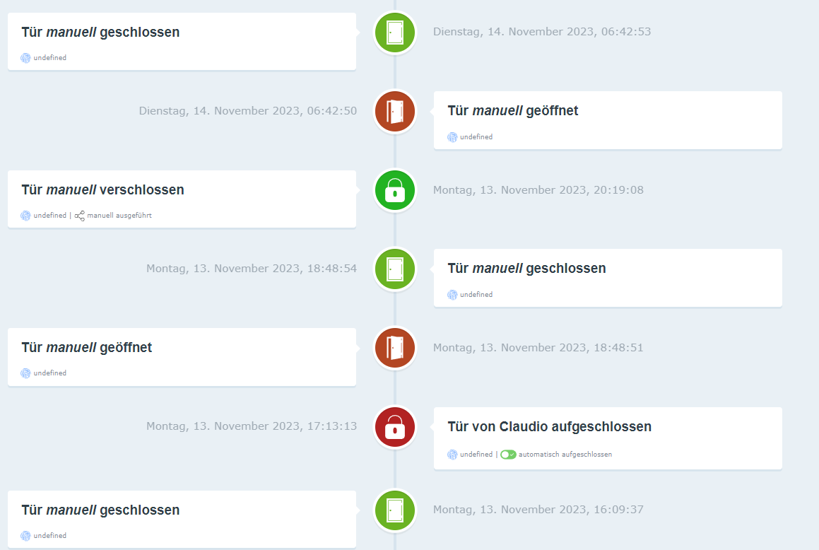

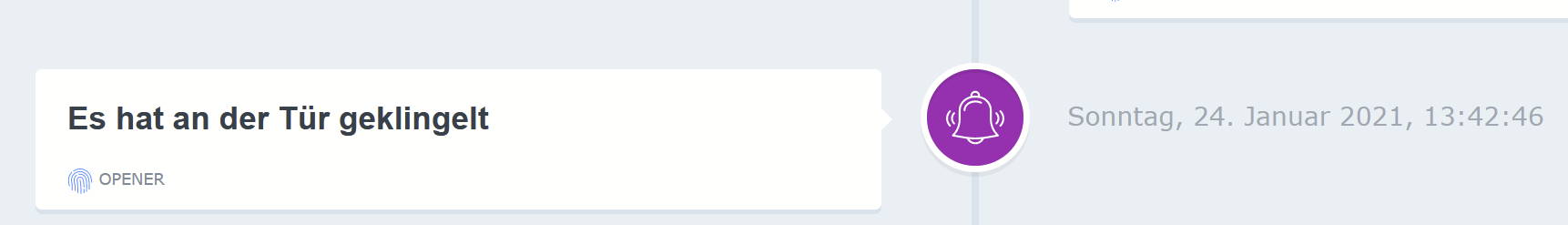

                                    A Former User @Zefau last edited by A Former User
                                    @zefau sagte in Test Adapter Nuki-extended v2.0.x:
                                    Außerdem wird eine grafische Darstellung der Events dargestellt:
                                    Ich habe 2 Nuki in Anwendung , sehe aber bei meiner Darstellung nicht, um welche Türe es sich handelt?
                                      A Former User @Guest last edited by
                                      @vazi sagte ERLEDIGT!
                                      Je nachdem, welche Türe ich anklicke, wird dann auch nur diese angezeigt...😊 , was auch logisch ist. Somit passt es nun so für mich.
