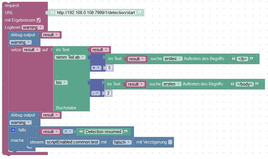

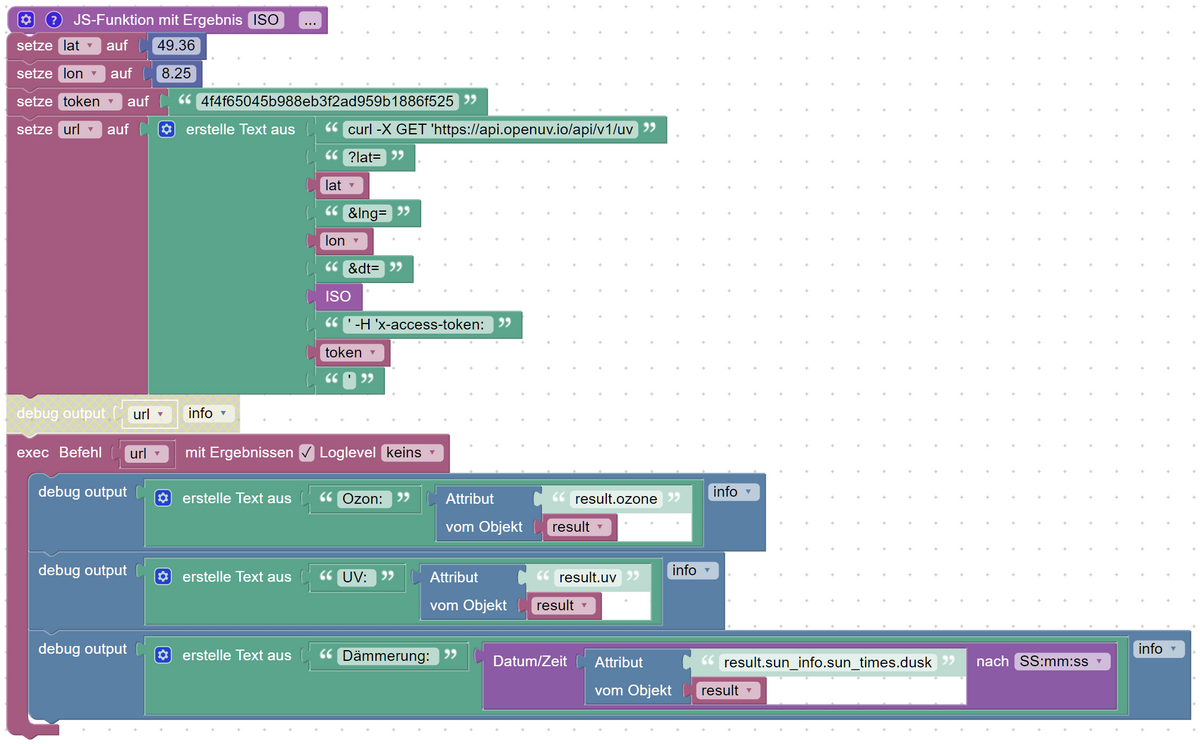

            Und hier dann gleich noch ein Blockly.
            Loglevel kann man natürlich ändern. War nur zum testen. Ebenso das letzte debug output war nur zum test um zu im log gucken wie der output aussieht.

                Das JS Script definiert in Zeile 8 die result Variable und schreibt das JSON in diese Variable var result = JSON.parse(body)). In Zeile 9 wird nun die die amount Variable definiert und gesagt, schreibe den Wert unter data amount in die Variable. Da ist ja der aktuelle Bitcoins Kurs drin. In Zeile 10 wird nun mit setState der Datenpunkt bitcoin mit den Inhalt der Variable amount (wo ja jetzt der aktuelle Bitcoin Kurs drin steht) beschrieben.
                Mein Blockly
                Bild Text
                hilft dir, wenn der Wert den man haben will nicht irgendwie einfacher über eine API ausgelesen werden kann. Der Quellcode sah ca. so aus:
                Ganz viel Code
                </b> Detection resumed </body>
                weitere Code
                Meinen Wert (Detection resumed) den ich haben wollte steht also zwischen </b> und </body>. Das Blockly sucht nun das erste auftretende </b> und nimmt alles bis </body> und schreibt das in die result Variable. Dann gucke ich ob in der result Variable Detection resumed steht und steuere dementsprechend was.
                Wie gesagt, es kommt immer drauf an welche Möglichkeiten der "Anbieter" dir zum auslesen gibt.

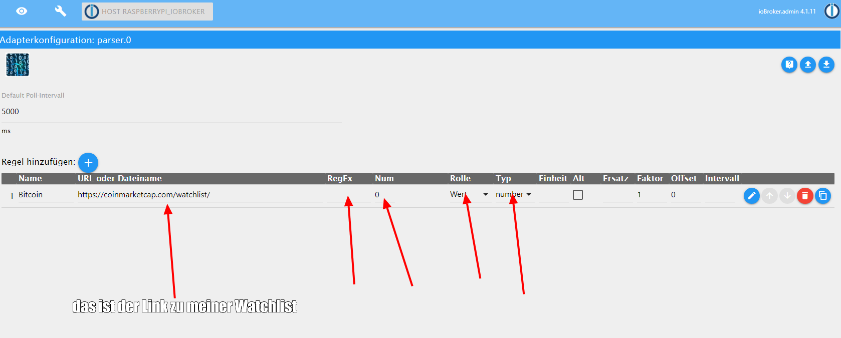

                Es gibt auch den Parser Adapter -> https://github.com/ioBroker/ioBroker.parser
                Der erspart dir das "selber basteln" eines Blocklys. eine hilfreiche Seite für die Syntax ist https://regex101.com/. Diese wird auch in der Adapterbeschreibung erwähnt. Man muss sich aber schon ein bisschen damit beschäftigen um die Syntax zu verstehen. Ich verstehe diese bis heute noch nicht wirklich. Habe mir alles irgendwo ergooglet und habs dann mit "try and error" hinbekommen.

                  Ich habe den Parser Adapter auch installiert, aber auch da kann ich noch nicht so wirklich viel mit anfangen, weil ich nicht genau weiß, was ich in die Zeilen einsetzten muss um an den Kurs Wert zu kommen ...
                  Ich finde auch nicht so recht eine verständliche Doku für Anfänger dazu 😕

                      @martink die Syntax von regex ist mir auch noch ein Rätsel. Ich konnte mir bisher alles ergooglen was ich brauche und habe mich daher noch nicht so intentiv damit beschäftigt. Aber da gibt es bestimmt im Netz irgendwo Beispiele oder so.
                      Ich vermute mal das du dich auf der Seite angemeldet hast und so mit dem Link https://coinmarketcap.com/watchlist/ an deine Watchlist kommst. Das wird dir so aber nicht viel nützen weil du dich ja anmelden müsstest um die Werte zu bekommen. Habe auf der Seite gesehen, dass die eine API haben. Vielleicht kannst du da mal rein gucken. Man muss sich wohl einen API Key erstellen. Über die API kann man dann vielleicht auch die Anmeldedaten übergeben und man kann dann seine Werte auslesen. Denke aber, dass das für einen Anfänger (nicht böse gemeint) zu viel des Guten ist.
                      Die API ist ja Dokumentiert -> https://coinmarketcap.com/api/documentation/v1/
                      Welche Coins willst du denn auslesen?
                      MartinK. 1 Reply Last reply Reply Quote 0

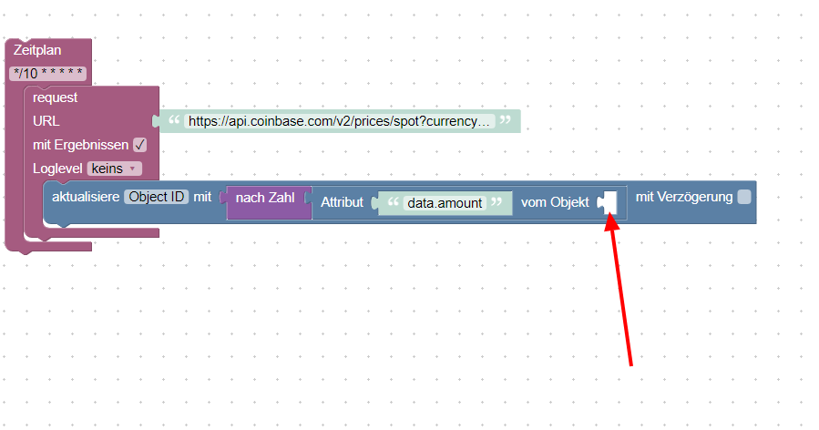

                          paul53 @el_malto last edited by paul53

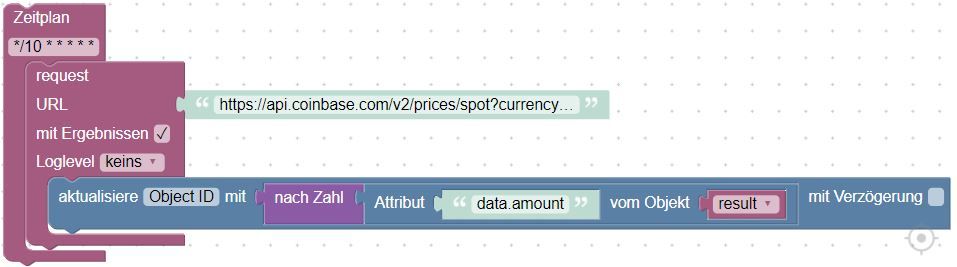

                          @MartinK. said: "https://api.coinbase.com/v2/prices/spot?currency=EUR"
                          Mit diesem Link funktioniert es so:
                          Homoran MartinK. A caravandriver 4 Replies Last reply Reply Quote 2
                            @paul53 said in Daten aus Url abfragen und in Datenpunkt schreiben:
                            @MartinK
                            Da würde ich auch gar nicht mit dem parser rangehen.
                            Das zurückgeliefert json:
                            {"data":{"base":"BTC","currency":"EUR","amount":"31458.0"}}
                            ist so minimal, dass die von @paul53 geannte Lösung die mit Sicherheit einfachste ist, zumal

                                  @paul53 Woher bekomme ich denn diesen Wert? Da stehe ich noch etwas auf dem Schlauch??
                                  • E
                                    el_malto @MartinK. last edited by
                                    @martink einfach in Blockly unter "Variablen" eine Varibale erstellen die "result" heißt.

                                      @el_malto ok, und er Punkt "data.amount" - was beschreibt der bzw. welcher Datenpunkt ist das ????
                                        Homoran Global Moderator Administrators @MartinK. last edited by
                                        @martink said in Daten aus Url abfragen und in Datenpunkt schreiben:
                                        data.amount
                                        wenn du dir das json ansiehstgibt es eine Hierarchie data in der es dann den Punkt amount gibt, dessen Wert du haben willst

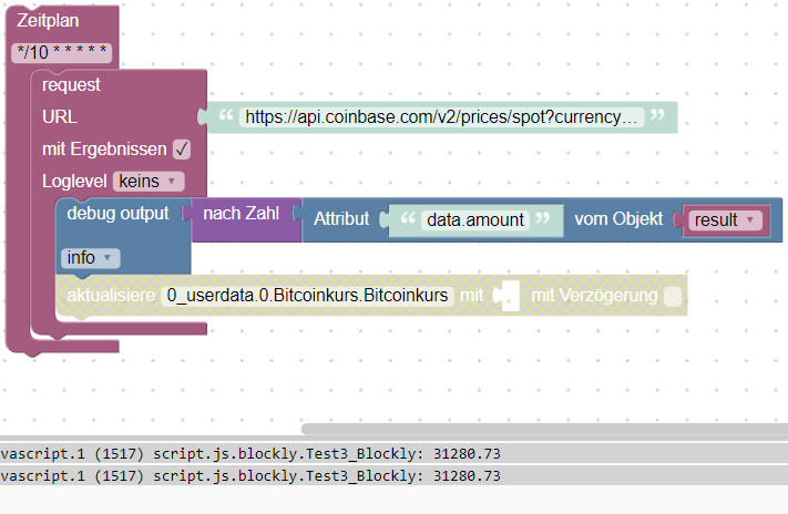

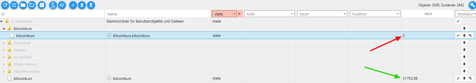

                                          @homoran ...puuh ok.... ! Und dann habe ich noch eine Frage: Im Blockly wird ja "aktualisiere Objekt ID" eingefügt,
                                          ist das ein Datenpunkt den manuell erzeugen muss mit dem Attribut "Zahl" ? ..... Wie gesagt ich bin noch nicht so fit und solchen "tricky" Sachen .... Bis jetzt mache ich nur ein bisschen Visualisierung und hier und da ein paar Blockly Automatisierungen 😉
                                            paul53 @MartinK. last edited by
                                            @martink said: ist das ein Datenpunkt den manuell erzeugen muss mit dem Attribut "Zahl" ?
                                            Ja, das ist ein eigener, virtueller Datenpunkt vom Typ "Zahl" (unter "0_userdata.0").
