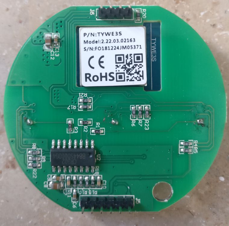

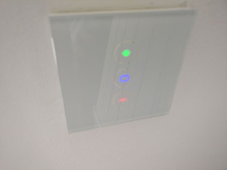

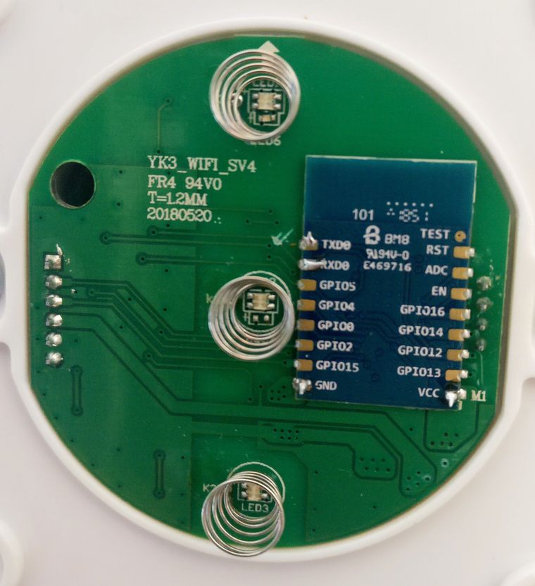

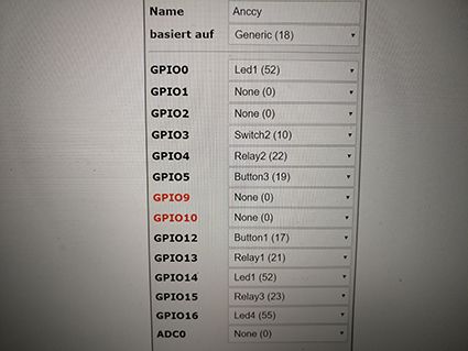

      Ich habe diesen Rolladenschalter erfolgreich mit Tasmota geflascht. Die Relais sind soweit progammiert und werden sauber geschaltet.
      Komme jetzt nicht weiter bei der Programmierung der LED Beleuchtung und des mittleren Stop Tasters.
      Ich würde sehr gerne die Beleuchtung auf blau haben und bei aktiv zustand den wechsel nach rot oder grün. Der mittlere Schalter soll den aktuell laufenden Vorgang stoppen.
      Ich hoffe jemand kann mir Tipps geben.

        Hab es jetzt wunderbar mit dieser Anleitung hinbekommen.
        https://blakadder.github.io/templates/WF-CS01_EU.html

              Please help! How could you flash Tasmota? Can you tell me the pinout?
