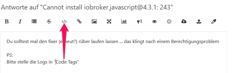

        Du solltest mal den fixer (erneut?) rüber laufen lassen ... das klingt nach einem Berechtigungsproblem
        PS:
        Bitte stelle Logs in "Code Tags"
