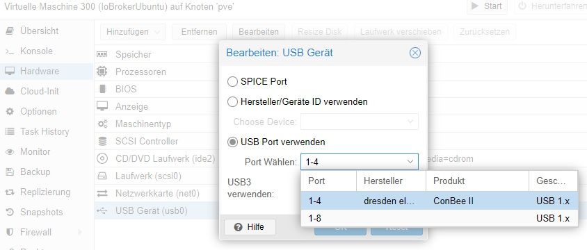

      Bei Proxmox habe ich den Stick per Hardware hinzufügen eingebunden:

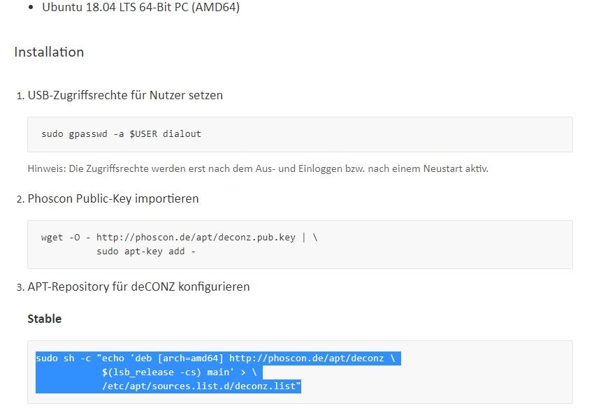

      Wenn ich nun die Installationsroutine von der Phoscon Seite durchgehe läuft das Ganze bis zu diesem Punkt:
      Fehler:
      -bash: lsb_release: command not found
      Habe schon versucht den Fehler zu googeln - komme aber nicht weiter! Habe ich an irgendeiner Stelle etwas übersehen? Ich muss dazu sagen - Linux kann ich nicht - nur nach Anleitung -sry!

        @Termina hm, glaube da fehlt noch bisschen was bei dem Kommando:
        sudo sh -c "echo 'deb [arch=amd64] http://phoscon.de/apt/deconz \
                    $(lsb_release -cs) main' > \
                    /etc/apt/sources.list.d/deconz.list"
        das ist ein kompletter Block. Kopiere und füge alles ein nicht nur bis http://phoscon.de/apt/deconz \

          Ich bin nach der Phoscon Anleitung gegangen: Link Text
          Punkt 1 & 2 lief durch, Punkt 3 (Stable) ergibt die Fehlermeldung!
          coyote 1 Reply Last reply Reply Quote 0
          • coyote
            coyote Most Active @Termina last edited by
            @Termina sorry, mein Fehler hatte auf die schnelle nicht gesehen, dass das komplette Kommando drin war.
            Habe es aber gerade selbst nochmal nach der Anleitung ausprobiert, geht bei mir ohne Probleme.

                @Termina ja, schnell mal in einer Ubuntu VM ausprobiert.
                Eigentlich nicht, einfach nur über die GUI in die VM durchreichen, hat auch vorerst ja nix mit der Installation zu tun
                  Termina @coyote last edited by
                  @coyote
                  Magst Du mir als Noop erklären, was Du mit durchreichen meinst?
                  • coyote
                    @Termina na das was du oben schon gemacht hast, das USB Gerät ausgewählt. Dann musst du nur einmal die VM neu starten, dann sollte das Gerät in deine VM (bei dir Ubuntu) durchgereicht sein. Aber trotzdem hat das vorerst nichts mit der Installation zu tun, die muss auch so gehen
