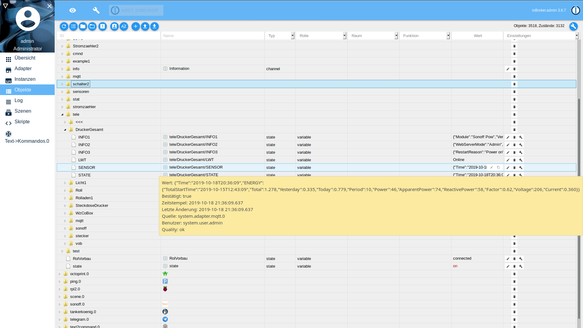

      Ich habe einen Blitzwolf BW-SHP6 mit Tasmota V6.6 geflascht.
      Es ergibt sich folgendes Bild in iobroker:
      Die Leistungsdaten sind in einer Zeile unter "Sensor" drin. Das ist hier eine lasnger text. Hab ich da was falsch eingestellt oder wie kriege ich es hin das die Werte vernünftig angezeigt werden?
      Muss ich mir einen Script erstellen um das ganze auf zu dröseln oder gibt es da einen Trick???
      MfG Fritz

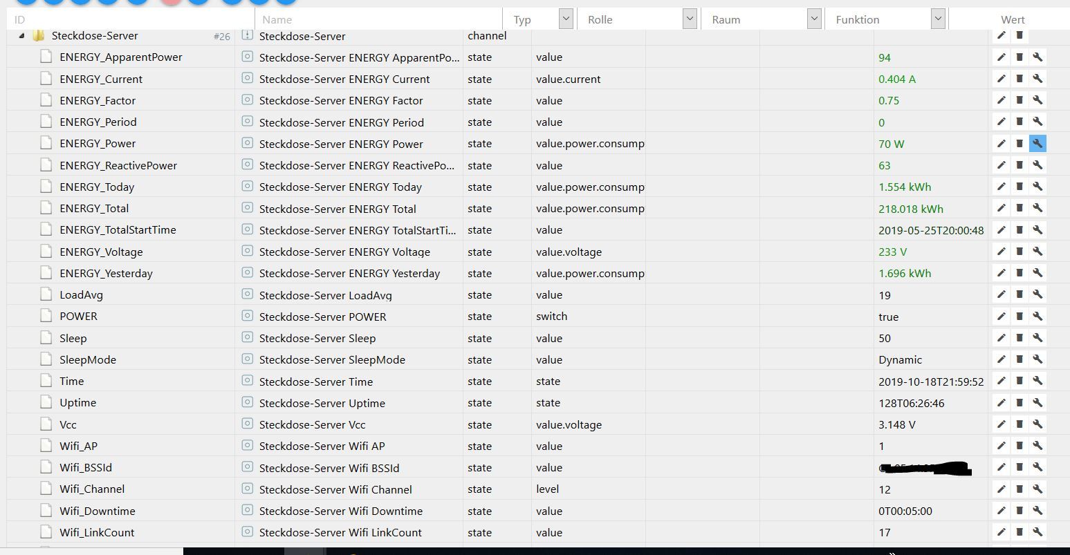

        Nimm den Sonoff Adapter ...
