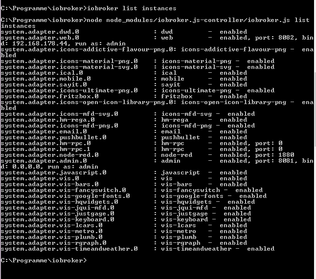

                  Anbei die Liste der laufenden Instancen
                  Michael
