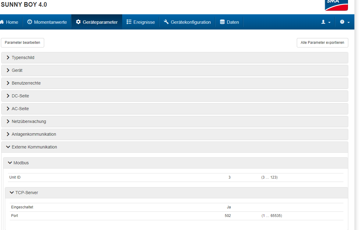

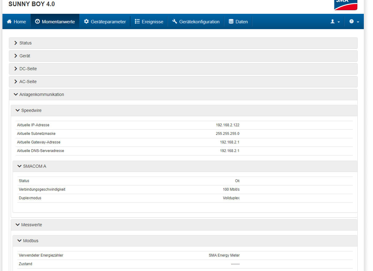

      ich versuche seit Tagen den Modbus zum laufen zu kriegen und bin mit meinem Latein ziemlich am Ende. Wenn jemand also eine hilfreich Idee hat, immer her damit. Ich bin für jede Hilfestellung echt dankbar.
      Meine SMA PV Anlage hat einen Sunnyboy 4.0 Inverter welcher im Keller steht. Dort sind jetzt auch der Zyxel1200-5 Switch an dem auch der Raspberry hängt. Auf diesem läuft der IoBroker usw. Mittlerweile geht ein Netzwerkkabel vom Keller bis ins Dachgeschoß wo der Speedport W724V hängt. Dieser verteilt das Wlan womit alle anderen Teilnehmer verbunden sind. Der SMA SHM 2.0 hängt noch am ursprünglichen DLAN und der bläst seine Daten noch an den Speedport im Dach. Ursprünglich sollten der Inverter auch seine Daten über das DLan schicken aber ich habe irgendwo gelesen das damit der Modbus nicht funktioniert und daher den Switch in den Keller eingebaut.
      Eigentlich funktioniert alles hervorragend, bis auf den Modbus. Was kann ich noch tun? Was habe ich vergessen? Welche Informationen fehlen noch für ein Fehlerbild?
      Vielen Dank!
